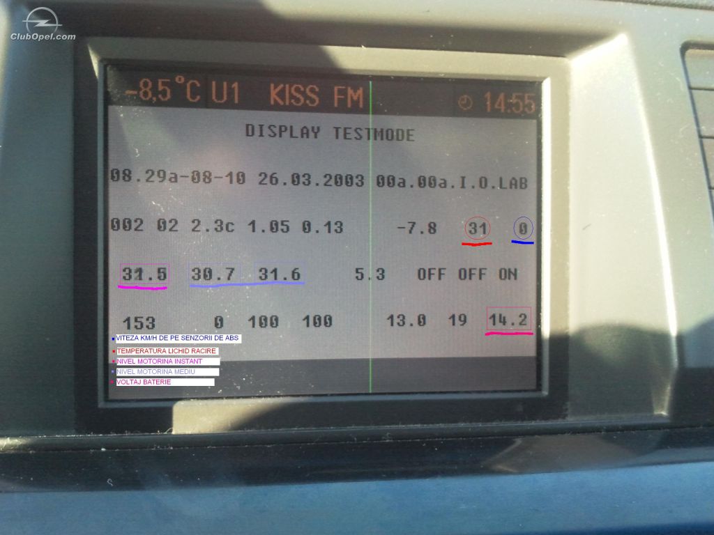

Buna ziua ! Detin un Vectra C din 2002 dotata cu un NCDR2013 cu navigatie, si avand in vedere ca putem accesa meniul ascuns tinand apasata tasta "main" pentru un timp mai indelungat dupa care tasta "BC" , putem citi anumite valori digitale la care nu putem avea acces doar decat cu un tester sau alte mijloace. As ruga un coleg amabil care detine mai multe informatii despre acest meniu ascuns, eu intre timp am aflat ce inseamna unele dintre ele, printre care : temperatura lichid racire, viteza citita de pe senzorii de ABS, cati litri de motorina mai sunt in rezervor, si voltajul bateriei. Am editat si o poza in asa fel incat sa intelegeti despre ce este vorba. V-as ramane recunoscator pentru ca atunci cand ai mai multe informatii reale si instante despre masina este mult mai bine 😃 (bineinteles, pentru cei care le inteleg ).

Nimeni nu ne ajuta cu niste informatii ? Va rog ?!

Poate te ajuta linkul acesta http://hardwarekiller.bplaced.net/lcd.htm . Jos de tot o sa gasesti date despre meniu ascuns.
