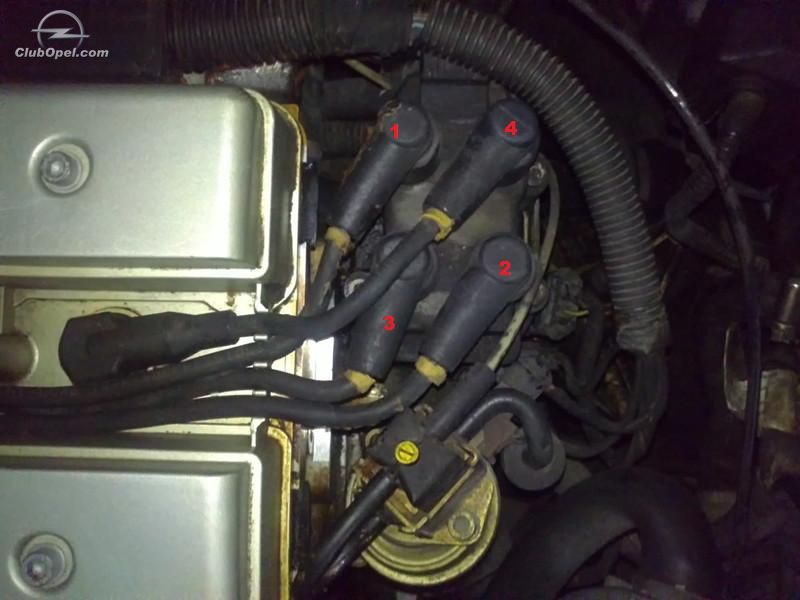

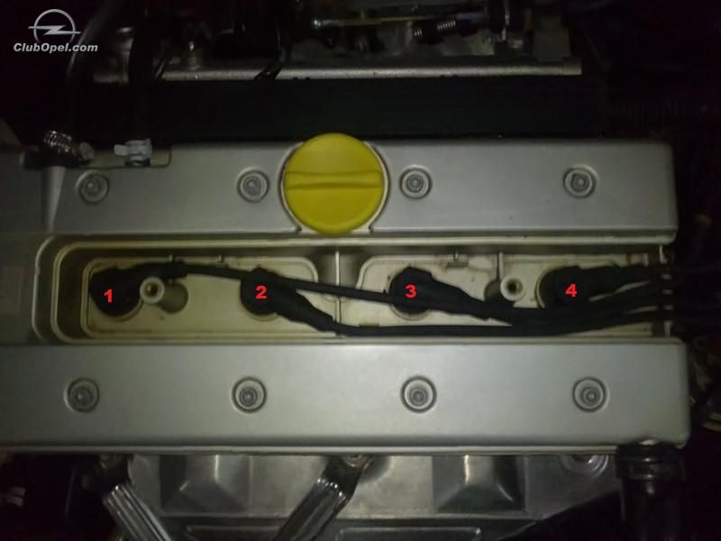

Poate cineva sa-mi trimita o schita cu ordinea fiselor la X18XE? Ca le-am cam incurcat

Referitor la ordine de montare fise, aveti o imagine atasata.
