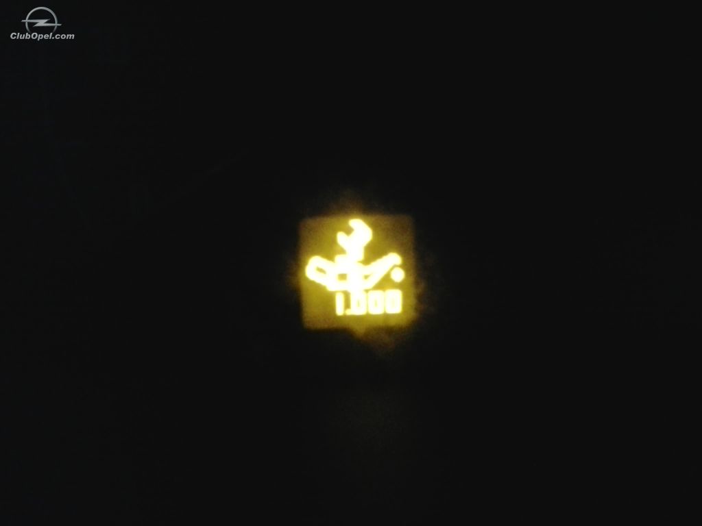

De vreo doua zile mi se parinde inainte de pronirea motorului si dupa oprirea lui martorul galben pentru ulei (lampa lui aladin cu cheita pe el).
Martorul este cel din poza:
Imi tot spune sa schimb uleiul peste 1000 de km.
Mentionez ca am restat cu OP-COM intervalul de schimb ulei si am verificat nivelul uleiului din baie si este la maxim.
Uleiul are 3500 de km de cand l-am schimbat.
Care sa fie buba?
Va multumesc.

scaderea vascozitatii uleiului, este interpretata ca necesitate de inlocuire.
Computerul calculeaza timpul din momentul in care dupa ce a pornit motorul presiunea din circuit comanda senzorul de presiune ulei.
Este deasemenea posibil sa ai senzorul colmatat. Senzorul de presiune trebuie sa lucreze perfect.
Ce ulei ai acum in motor?

E un senzor de calitate ulei, nici eu nu i-am inteles logica, la mine se aprindea si la 15 km dupa schimbul de ulei sau si mai mult... Oricum, acel martor se aprinde la masinile ce au prevazut interval de schimb flexibil. Ar trebui sa-l resetezi din ECU motor. Dezactivat din IPC.
  • MaxDDM
  • Mesaje scrise: 697
  • Masina: Corsa 2008 Z17DTR
  • Cont inregistrat: 10 Mar 2011
Am rezolvat. Era de la intervalul de service.
Nu era resetat.
L-am resetat cu op-com.
