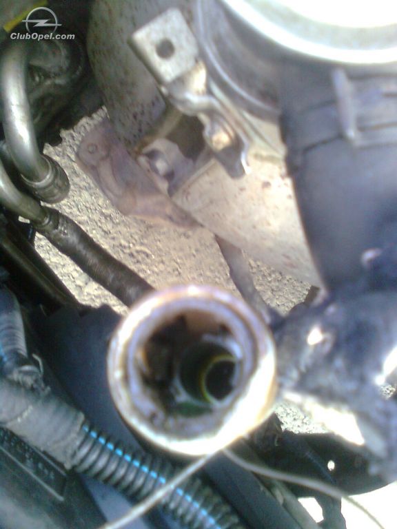

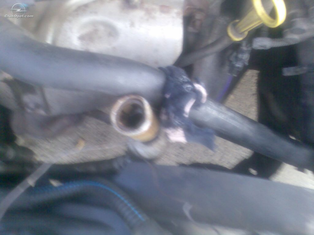

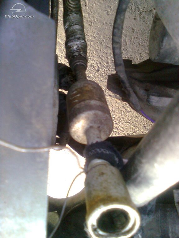

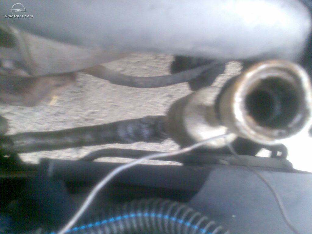

salut ,am o vectra b1 motor 16xel este al sotiei. Am urmatoarea mare problema ,acum o luna am schimbat radiatorul de ac si am incarcat cu freon la o saptamana, in mers a sarit furtunul din conducta ,este vorba de cel din dreapta jos,bucsa si siguranta au ramas la locul lor.Reintrodus la loc incarcat cu freon ieri a sarit din nou .Care sunt cauzele Twisted Evil Adaug si poze

Salutare. Acolo nu intra un simplu furtun. Furtunul, care spui ca intra acolo trebuie sa fie prevazut la capul lui cu un stiut cu un inel ''0''. Pozele nu sunt focalizate bine.

corect,de pe acel stiut sare ,bucsa si siguranta raman pe furtun.Intrebarea este de ce

Ceva s-a deteriorat acolo, ori acel stiut, ori acel cap de furtun si nu mai poate sa tina presiunea care se creaza in instalatia de AC.

Cauzele sunt ca este nasol......este varza furtunul tau.....are deformari si este decalibrat. Nu mai tine la presiune. Siguranta nu isi mai face treaba datorita uzurii si decalibrarii.

Am schimbat bucsa si siguranta,furtunul e ok el sarea de la bucsa,sa vedem acum
