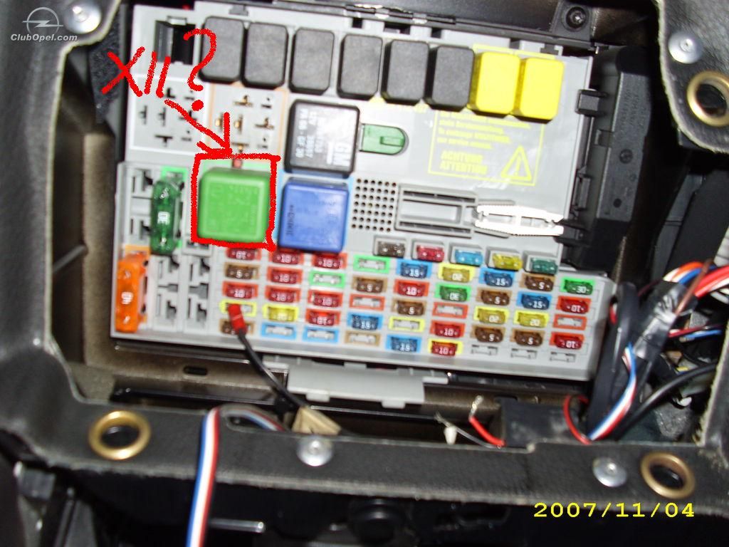

Stie cineva pentru ce este releul nr XII de pe tabloul de sigurante al unui opel astra g y17dt?. In urma schimbarii puntii de diode+releul al alternatorului imi sta aprins martorul de la alternator(numai cand e pornit motorul). La punerea contactului martorul sta stins si mai mult de atat servodirectia(motorasul) incepe sa functioneze. Am gasit acel releu cam incins..si as tinde sa cred ca de la el e buba. Atasez mai jos poza cu releul in cauza.

Am schimbat releul respectiv insa problema inca este prezenta din pacate. Am verificat si restul releelor de pe langa motor.

In diagnoza nu aparea nimic. Am fost si la un electrician si mi-a zis sa vin sa dam jos alternatorul..M-am enervat si am desfacut +-ul si minusul..am refacut firul de excitare , l-am reizolat, am dat cheie si problema s-a rezolvat. Martorul sta stins iar motorasul servodirectiei porneste cand trebuie.

releu pentru confort. tot ce sta alimentat cand masina este descuiata. Releul este comandat de multitimer care este in tabloul acela de sigurante. Releul sta sub tensiune aprox 30 min daca masina este descuiata si bineinteles se incalzeste. Cand se incuie masina se raceste. Destept OPEL-ul !
