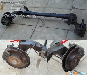

am schimbat acum 1 saptamana flansele de la amortizoare pe fata si arcurile pe spate ( nu eu cu mana mea, am fost la baietii la care imi repar masina de obicei), a lucrat un singur om si pe fata si pe spate. pe fata ca sa schimbi arcurile iti trebuie o presa de comprimat arcuri, pe spate nu iti trebuie. pe fata trebuie sa desfaci amortizorul cu totu pentru ca trebuie sa scoti amortizorul sa poti schimba arcul iar pe spate trebuie sa desfaci amortizorul doar din partea de sus. in spate iti trebuie o ranga sau un levier un pic mai mare sa faci un pic de parghie sa stragi de punte in jos si scoti arcul fara probleme. sau dupa cum ziceai si tu poti urci pe cineva pe tambur sa apese un pic pe punte.

se lasa dar tot trebuie sa mai tragi nitel de ea in jos. ca sa faci treaba asta singur pentru ca de fapt asta te intereseaza pe tine cauta o ranga sau un levier mai mare si bagi in gaurile astea si tragi in jos.
gaurile sunt pe dedesubt.
