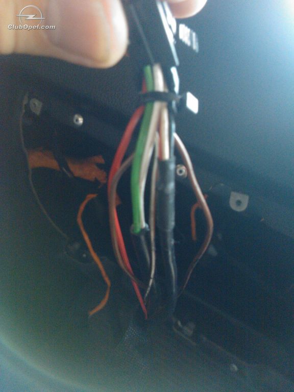

Momentan am lasat-o la un baiat care spunea ca se pricepe sperand ca o poate repara , da chiar si asa parca mai bine ar fi sa ai posibilitatea sa pui un telefon , un mp3 sau altceva . Cat am cautat pe aici si pe acolo am aflat ca se poate face asta pastrand magazie ca sa comunice cu ncdr-ul dar la unu dintre fire ( nu stiu care ) sa pui o mufa jack mama si una tata astfel abtinand o iesire aux . Totusi inca nu am incercat sa intreb la reprezentanta sa vad ce zic .

Sursa din manual este pentru telefon si gps, adica mono. Ce a facut omul cu firele taiate este cea mai buna, simpla, low cost solutie. Din mufa playerului pleaca 3 fire(verde, alb, negru) la cdc, le intrerupi unde vrei si pui semnal din alta sursa. Practic cdc face play la cd, dar in boxe se aude din sursa ta externa.

Ca sa inteleg si eu la ce player te referi ? cablul care leaga magazia de ncdr este compus din mai mult de 3 fire , de aici si nedumerirea mea pe care fire sa pun jack`ul . Daca m-ai lamuri as fi recunoscator .
