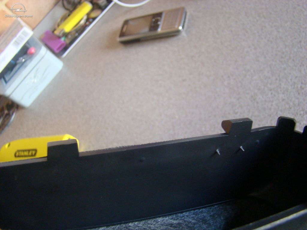

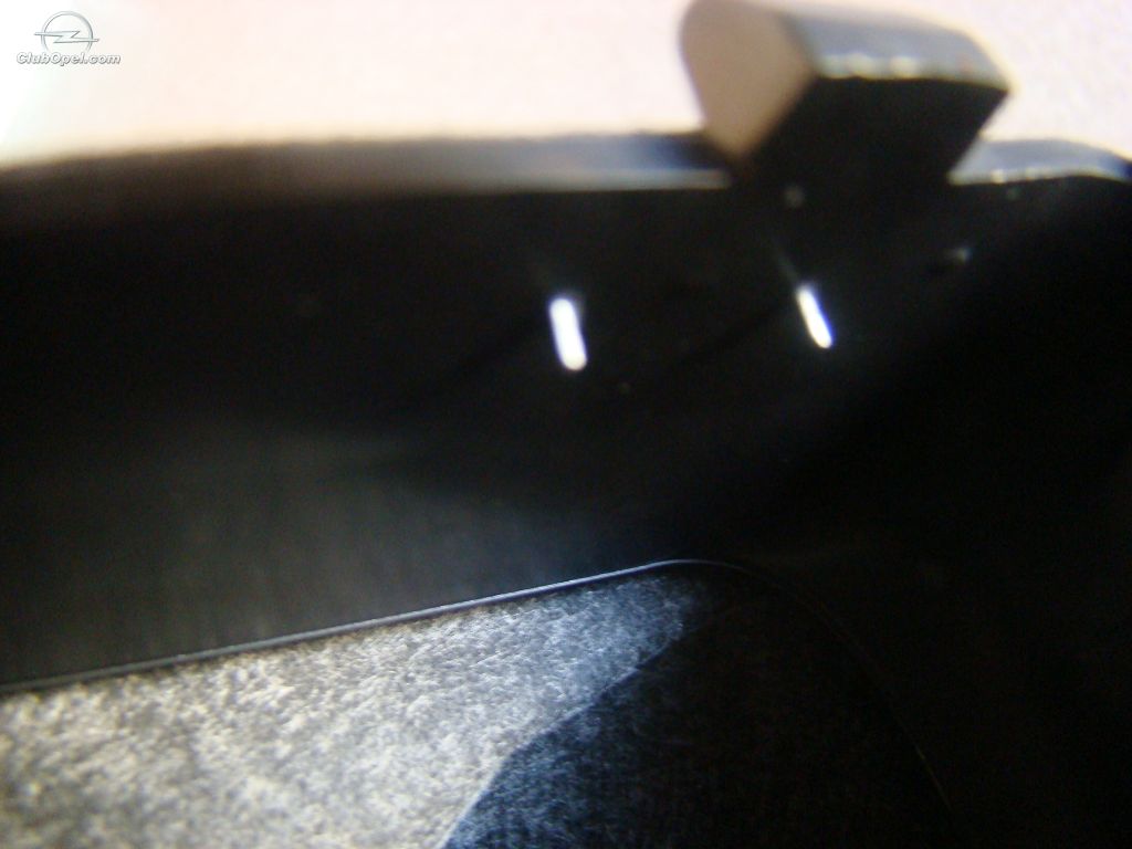

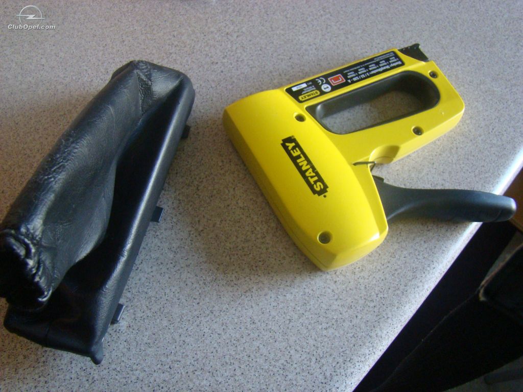

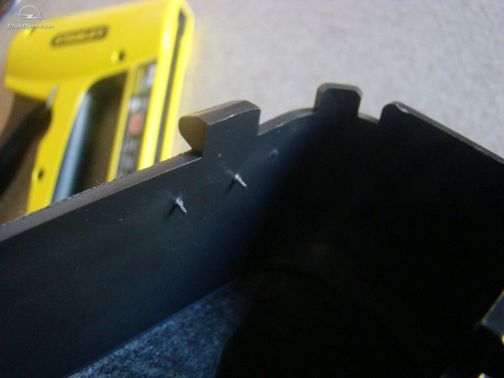

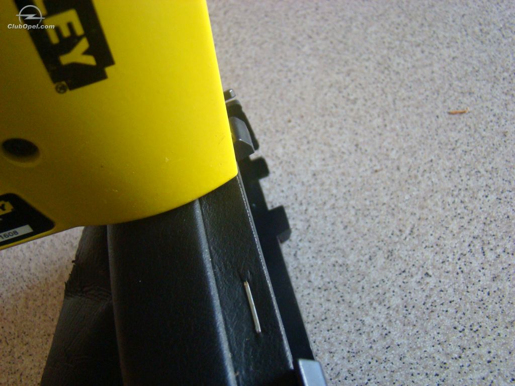

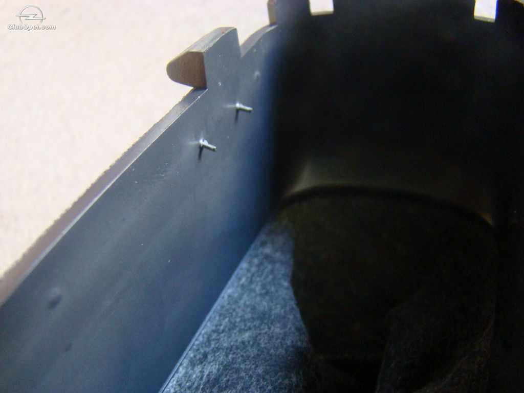

Referitor la ceea ce am spus mai inainte - un capsator bun face minuni. Deci, daca vreti sa faceti totul profesional - va sfatuiesc sa imprumutati sau sa va cumparati un capsator bun. In pozele de mai jos se poate observa cum am folosit un astfel de capsator - si capsa practic a strapuns acest plastic fara probleme....
am facut o proba, urmeaza sa schimb si eu aceste mansoane, vroiam sa optez spre o combinatie intre piele perforata si piele normala.
Deci se poate ....nu este greu , doar sa ai scula potrivita.
