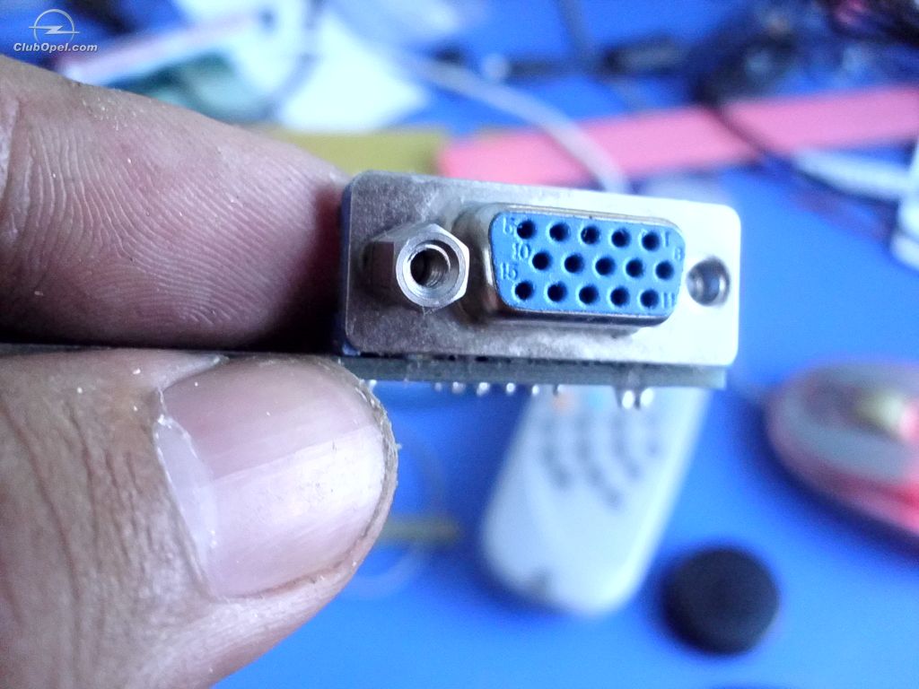

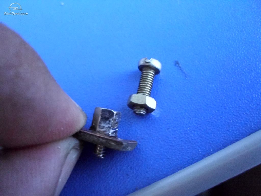

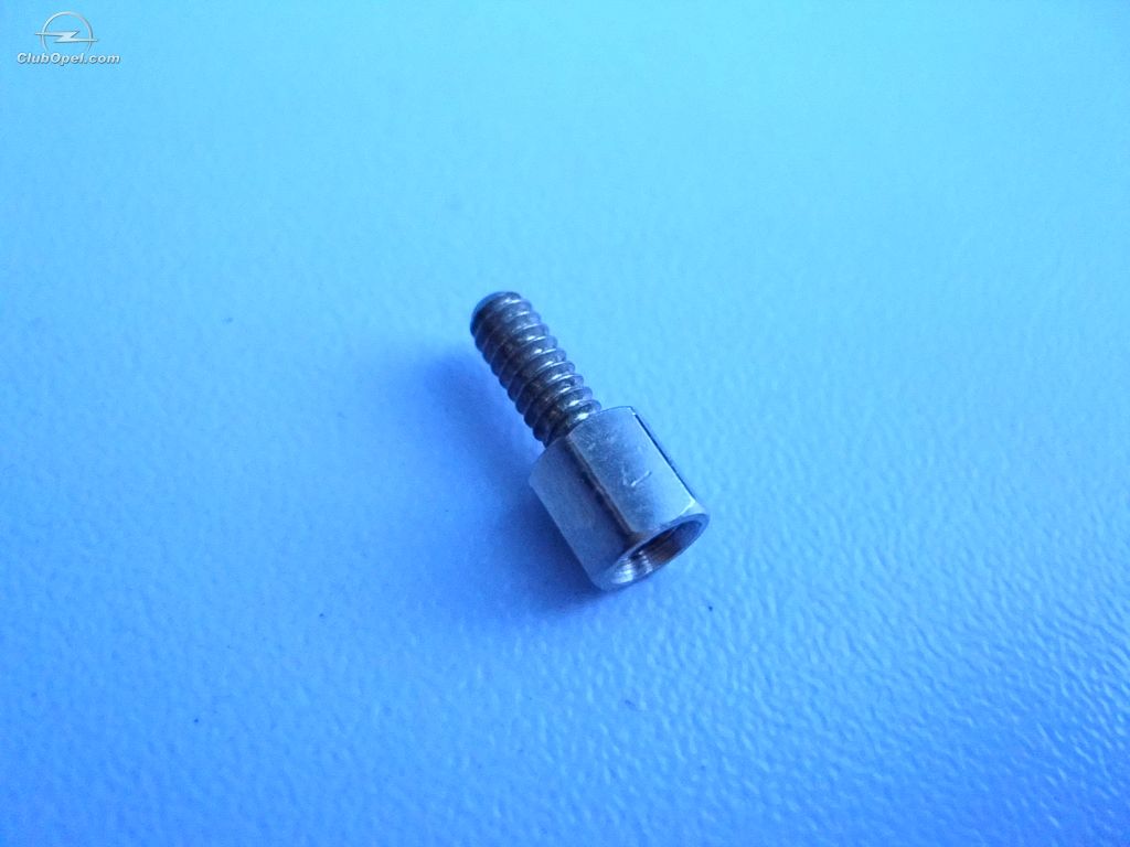

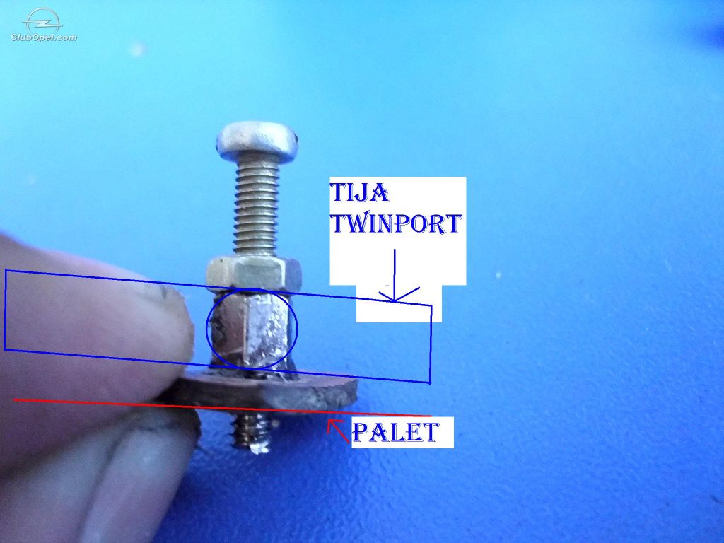

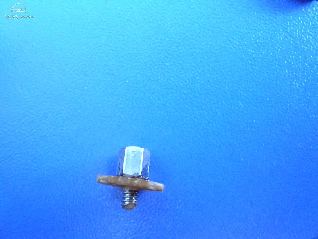

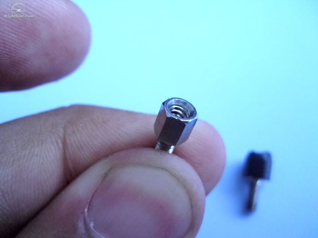

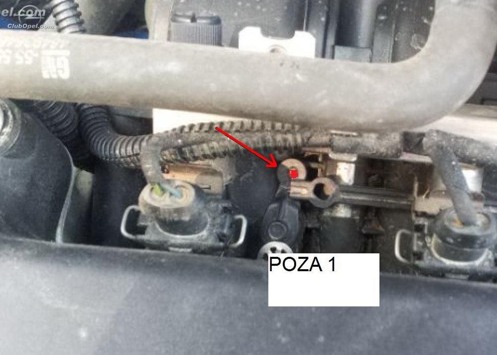

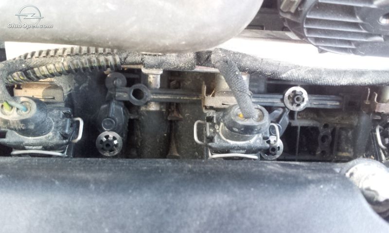

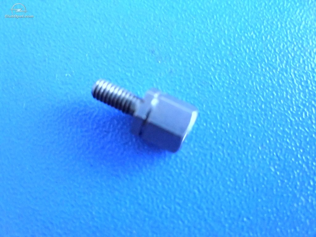

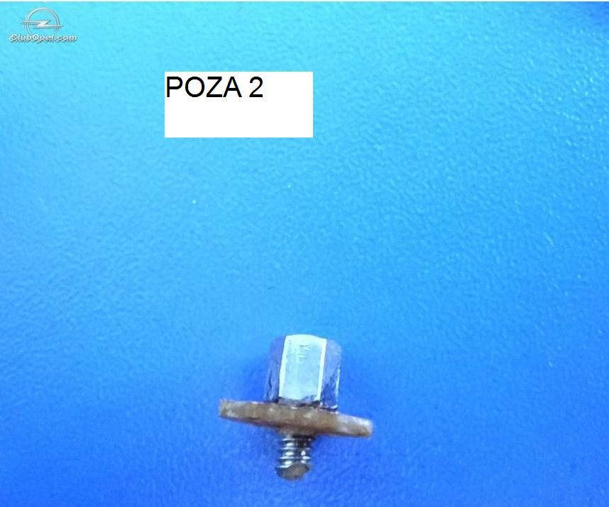

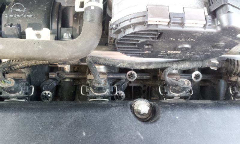

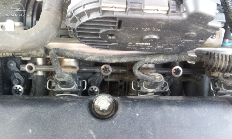

Am rezolvat cu succes problema exact cu prinderile date jos de pe 2 placi video antice.O sa revin peste cateva zile si cu un filmulet,nu mai au pic de joc,masina chiar merge mai bine la porniri (inainte aveam 2 paleti legati cu sarma de fostul proprietar si cred ca nu-si faceau treaba cum trebuie) si de rupt nu mai au sanse
1 Poza cu prinderea montata pe placa video
2 Prinderea desfiletata de pe placa
3 Am folosit cablaj de test (gasiti la orice magazin de electronice) ,am taiat putin din el si l-am gaurit cu cel mai mic burghiu, am infiletat prinderea in el si cu putin cyanofix( un lipici foarte bun,mai bun si decat picatura)
4 Un surub pe masura care o sa vina in cap si o piulita mica pe el
5 Am explicat in poza cum vine,desigur prinderea am infiletat-o si lipit cu cyanofix in palet,apoi am infiletat surubul si piulita astfel incat sa tina tija twinport fix
Nu stiu cat o sa se inteleaga sper sa se inteleaga mai bine din filmare,a durat vreo 2-3 ore operatiunea(demontat furtune,corp clapeta si scos rampa cu injectoare - am asteptat pana s-a uscat cum trebuie acolo zona si am reparat 3 paleti, unul inca e ok,am facut cam 70 de km de la reparatie si totul e ok,o sa mai scriu in timp impresii

vally, paletul in care este prins surubul este pentru test sau se pune cu totu' ? se infileteaza cu tot cu palet sau doar surubelul de la placa video cu piulita si al doilea surubel care tine tija, nu prea am inteles. scuze

Se pune cu totul.......mai pe romaneste paletul (poza 1 - punctul rosu) este de fel gaurit,daca nu este, ii faci o gaura cu un cui..........iei prinderea din poza 2 si o aplici pe palet prin infiletare si cu superglue(cyanofix sau orice alt lipici puternic), apoi pui tija twinport peste prindere si infiletezi surubul si piulita cat mai jos sa tina tija fixa.
Sunt ca in prima zi si la ora actuala,asa ca recomand metoda,treaba este viabila si desigur in caz de nevoie vreodata permite demontarea tijei twinport fara probleme. Sper ca acum ai inteles,sa ai spor !
