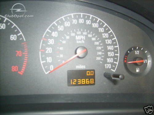

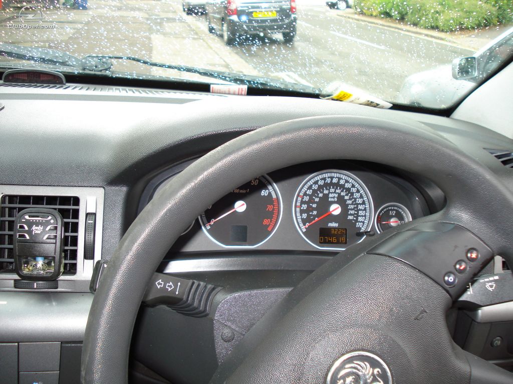

fals . merge sa il schimbi suta la suta . chiar eu personal mi-am schimbat ceasul de bord cu unul din 2005 model sri , acest model sri cred ca este GTS-UL in tara . operatiunea de schimbare dureaza decat 5 minute si nu trebuie sa activezi nimic uite si o poza cu noul meu ceas de bordsi unul cu fostul adica cel original care a fost. tot din 2003 este masina mea . tu trebuie sa cauti un ceas bord cu 6 mi ture la fel ca al tau
