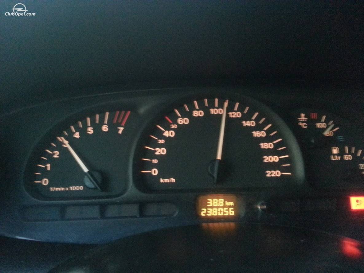

Salut! Azi am schimbat cutia de viteze cu una de la dezmembrari. Merge foarte bine insa am impresia ca la aceeasi viteza aceasta are mai multe turatii. Este vorba despre un vectra B 1.6 16valve X16XEL. Am sa pun si o poza cu bordul. Care aveti aceeasi motorizare sa imi spuneti si mie cate turatii aveti in treapta 5 la 110 Km/h. Eu am in jur de 3250...la 120 km/h aporximativ 3500 rpm

Poate merge/trage mai bine cu cutia aceasta.
Cam cat vrei sa ai la 100-120km/h | 2500 cam greu.
Poate te ajuta colegi cu ceva lamuriri, poate ma insel.
Probabil te gandesti ca pinioanele din cutie de viteze difera fata de cealanta, orice este posibil.
Sau poate lucreaza mai bine de cat cealanta, doar nu ai schimbat-o de buna (a avut ceva dus/uzat nu.)

Rapoartele intre turatie si viteza efectiva atunci cand nu e apasat ambreiajul trebuie sa fie la fel, indiferent de egr, deci nu are legatura.
kazzu88, problema poate fi de la cutiile de viteze care nu sunt la fel, chiar daca provin de pe o masina cu aceeasi motorizare ca a ta.
In timp producatorii pun diverse modele de cutii de viteze pe masini, in functie de mai multe chestii...
E posibil sa ai alt model de cutie acum si de asta sa fie altfel rapoartele.

La z16xe este la fel.

jgyprime cutiile se potrivesc aproape de pe orice motorizare...poti sa ii pui si cutie de 2.0 diferenta este in interior la rapoarte. Eu vreau sa stiu daca cel de la dezmembrari mi-a vandut o cutie pt modelul meu sau nu. Ea merge foarte bine dar daca motorul sta mai turat decat inainte o sa am un cosum mai mare.

Cam tot asa e si la mine.motor x16xel cam 3000rpm la 120km/ora(aproximativ)asa cred ca nu o sa ai mai mare consumul.asa e la mine.ca e 2700-2800....cu 200 in plus cum e la tine cred ca mare diferenta nu e.Nu ai cum sa mergi cu 2000rpm cu 120 la ora zic eu dar poate ma insel.Las pe altii mai expermentati sa te lamureasca.drumuri bune.
