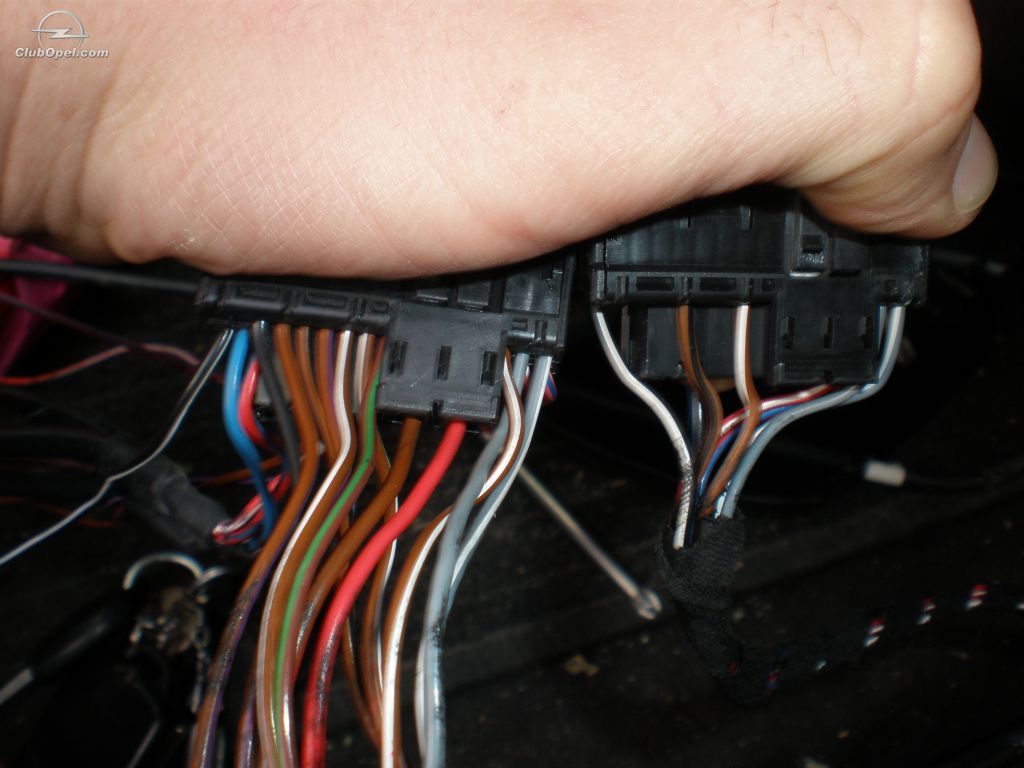

Daca te referi la senzorii de volum de pe stalpii centrali, acestia vin imbinati cu cablul aferent in cablaj exact in prag. Are o mufa acolo. Cand o sa am ceva timp sa merg pe la cabana sa vad in cablajul masinii unde duc firele.

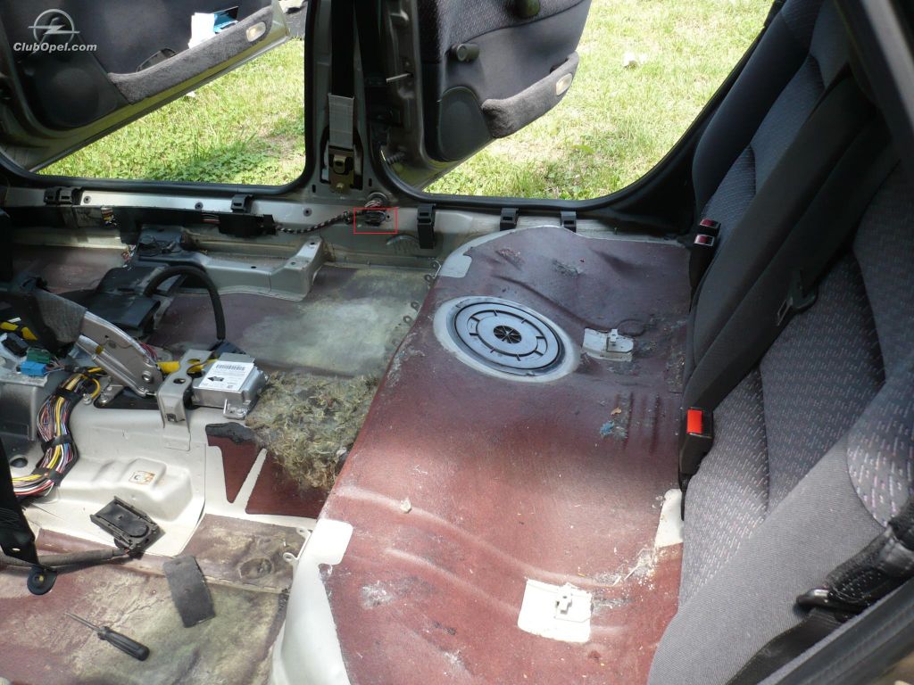

Nu ai de ce sa dai mocheta la o parte. Acestea sunt in spatele pragului interior de plastic, cea marcata cu rosu in poza.

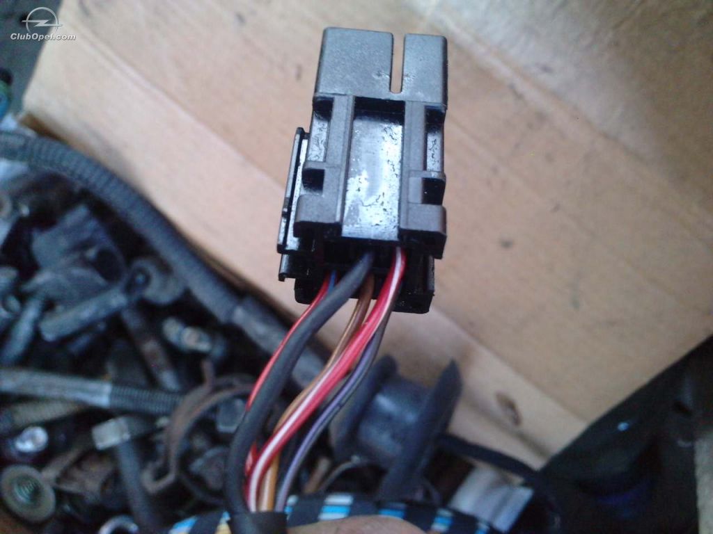

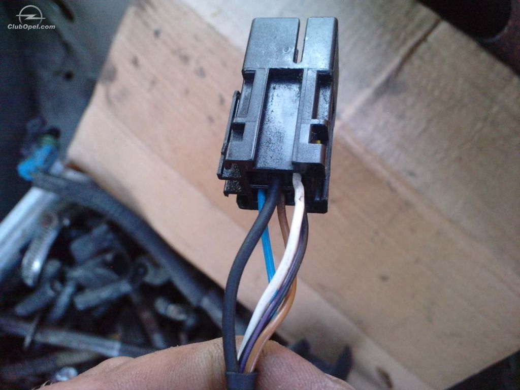

Pe praguri nu am mufele la care se cupleaza cablul ce vine de la senzorul volumetric, am facut rost de doua mufe dar din pacate cine le-a taiat a facut-o chiar de langa mufe asa ca nu stiu unde vin firele la modulul de inchidere /alarma, ma puteti ajuta, prima mufa are urmatoarele culori la fire,albastru, maro, negru-maro, negru, alb a doua mufa are urmatorele culori la fire,rosu-alb,negru,rosu-negru, negru-maro, maro, ma intereseaza unde vin conectate, va multumesc.Cu stima Mircea V.

Ma poate ajuta cineva cu legaturile la mufele de pe prag?

"Ultimele" doua mufe sunt practic cele in care vin cablurile de la senzori. Acestea sunt amplasate pe pragul caroseriei. Este o imagine postata de mine intr-un mesaj anterior.

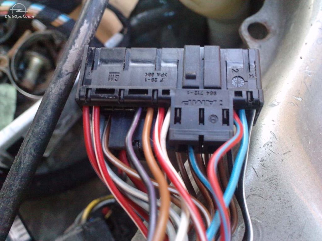

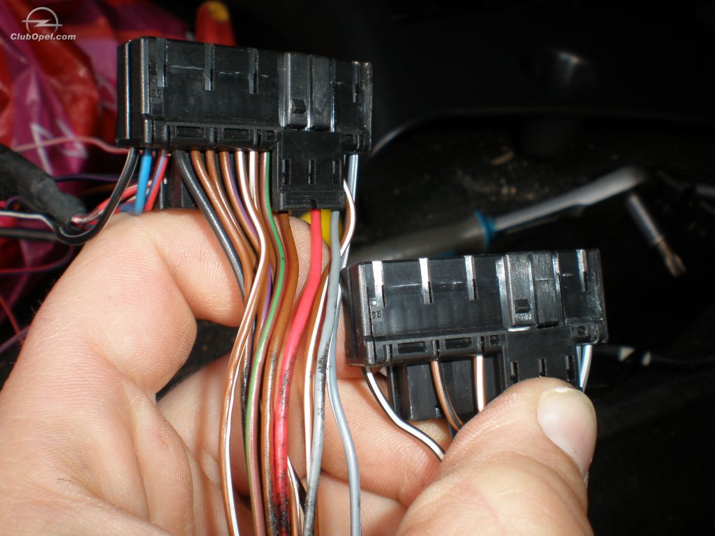

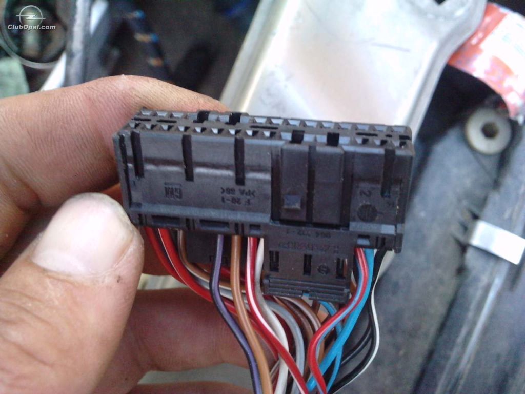

Astazi am facut rost de mufele care vin in unitatea centrala.
Cu senzozi am dezlusit-o dar pe partea cealanta a mufei la inst de pe masina mea sunt mai putine fire. Celelante la ce vin?

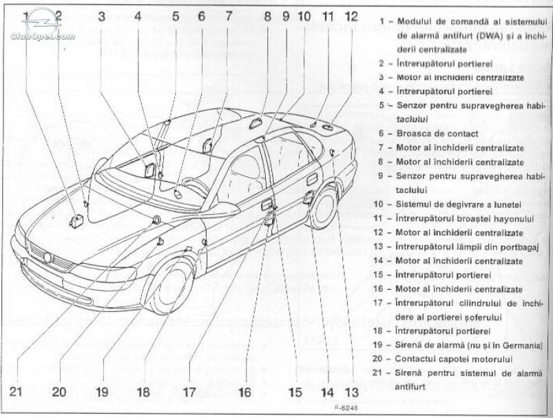

Nu stiu sigur la care dintre mufe faci acum referire dar in cea care intra senzorii de volum unele fire duc la butonul din bord pentru alarma, unele duc la sirena/claxon din compartimentul filtrului de polen, unele duc la butonul de la capota si asa mai departe. Cam asa este un echipament complet:

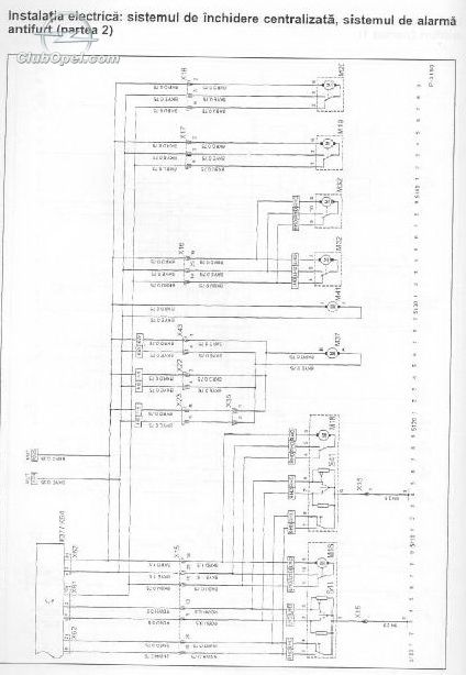

Deci ar trebui legate si alea in cazul meu. Ciudat este ca la butonul de la capota si goarna am gasit mufele. Ar putea sa se piarda pe traseu firele si da nu ajunga in mufa unde vin senzori? Cum as putea face rost de o schema el.

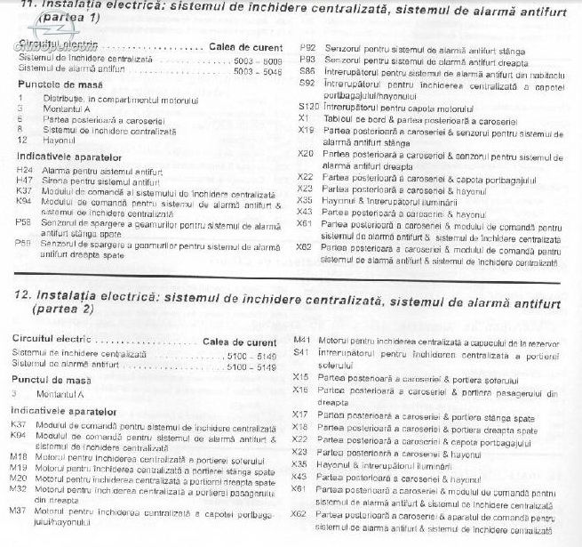

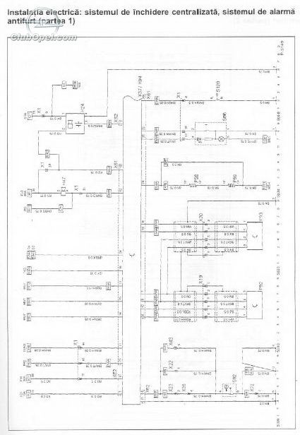

  • ksper
  • Mesaje scrise: 1,700
  • Masina: Vectra 1997 x20xev
Poate te ajuta cu ceva:
  3. Vectra B
