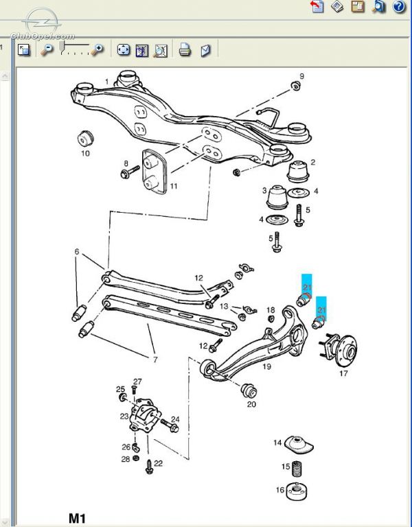

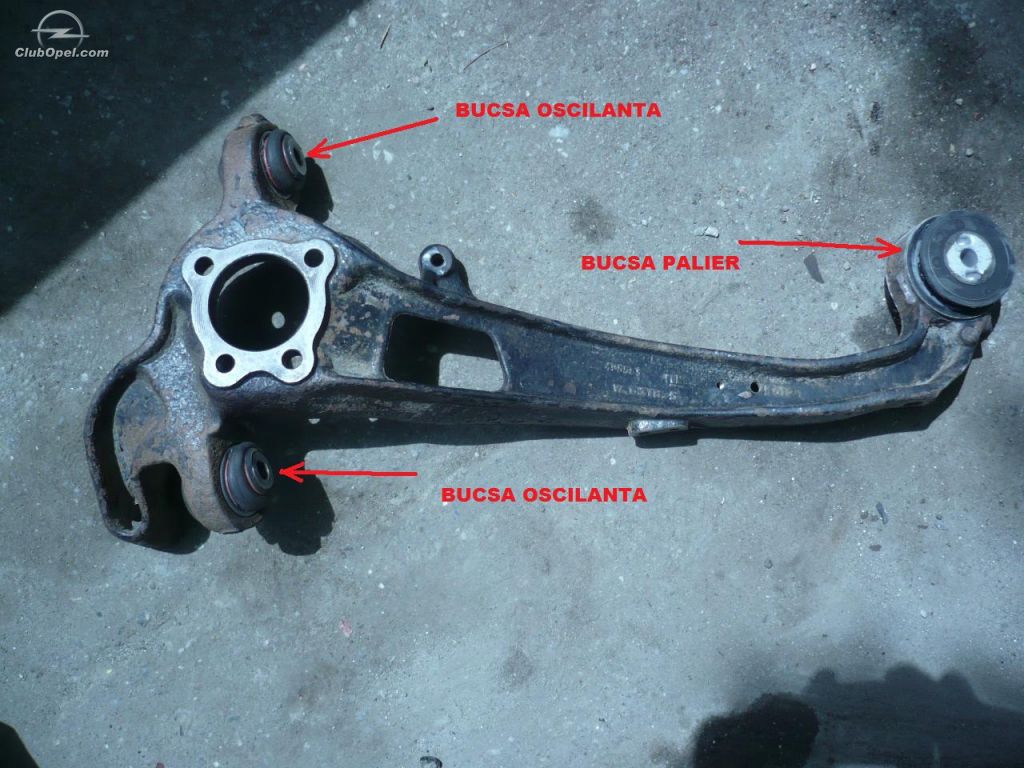

ma ajuta oarecum.te rog sa imi explici si mie ce sunt toate bucsile din imagina alaturata.Web Page Name
ca sa stiu si eu exact ce sa iau.din cate am vazut cele 4 sunt bucsi oscilante daca nu ma insel.restul nu imi dau seama.eu acum am ajuns acasa.maine o sa fiu ceva mai liber si ajung mai devreme.

In acea imagine sunt redate toate bucsile de la semipuntile spate Vectra B, dar si codurile de piesa. Poate te ajuta.
https://www.clubopel.com/viewtopic.php?p=882206

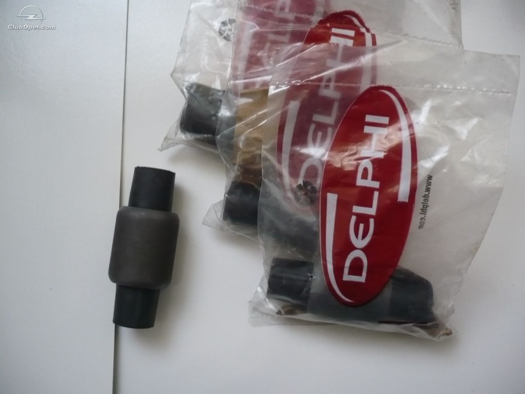

inca o rugaminte domnul kasper.sa imi zici si mie daca bate casa cu masa.eu am suspensia individuala aia multilink si astia mi-au trimes o poza cu punte spate si bucsi.se nimeresc de la punte la multilink?atasez o poza si bucsele care le au ei pe stoc sa imi zici daca poti daca se nimeresc si pe multilink.multumesc anticipat. si asta mi-au trimes ei.....
1 bucsa poz21 58 buc disponibil delphi
2 bucsa poz7 38 buc disponibil lemforder
3 bucsa poz6 38 buc disponibil meyle
4 bucsa poz2 53 buc disponibil moog
5 bucsa poz3 38 buc disponibil birth
daca se nimereste vreuna la mine te rog sa imi zici ca la un om inapoiat "uite aia noobule si cealalta" care se potriveste pt masina mea.inca o data iti multumesc anticipat tie sau orcarui coleg care poate fi de ajutor.
eu le-am cerut exact asa:
4 bucsi oscilante
2 bucsi de palier
4 bucsi de brat
toate pentru spate.....am uitat sa mentionez ca este multilink si nu punte.din nou oboseala.sa imi zice-ti unde am gresit

Schimba bucsile oscilante(4bucati pozitia 21) si bucsile paliere(2bucati pozitia 20)
Pentru acestea ti-amlasat mesaj privat. Bucsi brate transversale(4bucati pozitii 6-7)
