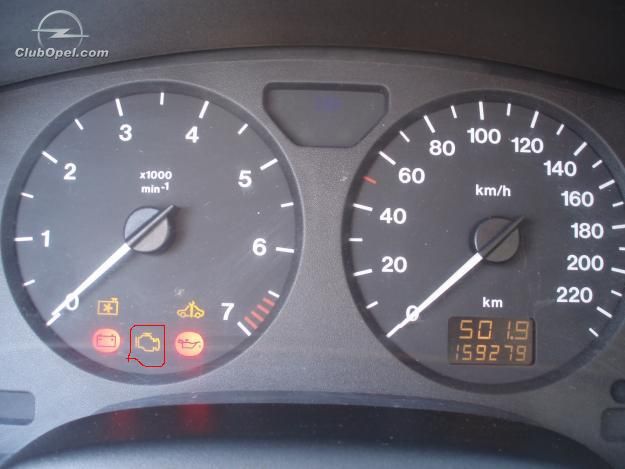

Am un Opel Astra g 1.7DTI diesel si mi se aprinde un "motoras" galben si masina nu mai trage DELOC azi de ex mergeam in spre Oradea si la jumatatea drumului mi se aprinde martorul si incepe sa clipeasca si masina era ca "moarta". Am tras pe dreapta am oprit am stat vreo 5 sec am pornit si nu am mai avut nicio problema.
A 2-a problema este ca de la un timp mi se aprinde un dreptunghi galben (un fel de baterie dar culoare galbena cu o iesire in sus si o steluta in mijlocul ei ) si se pornesc ventilatorele din fata, apa fiind pe la 90-92 grade dar de abicei apa la motor tot pe la 88-90-92 grade ii tot timpul.

Faza ii ca am fost sa pun testerul pe ea dar nu sa aflta ABSOLUT nicio eroare la ea ABSOLUT niciuna si motorul merge ca nou a spus "medicul". la 300.000 km pe care ii are ( poza ii de pe net )

cu dreptunghiul cu steluta am patit-o si eu. scate mufa de la senzorul de presiune de pe instalatie de ac si curat-o. se cocleste si nu mai citeste presiunea din instalatie si din aceasta cauza iti pornesc cele 2 electroventilatoare. In legatura cu cel de-al 2-lea martor, aici nu stiu ce sa zic, eu am masina de 7 ani si nu s-a aprins niciodata acel martor, nici cand pun contactul. vad in poza ca atunci cand ai contactul pus, nu ti se stinge masina cu cheita, deci ar trebui sa ai ceva coduri de eroare stocate.
