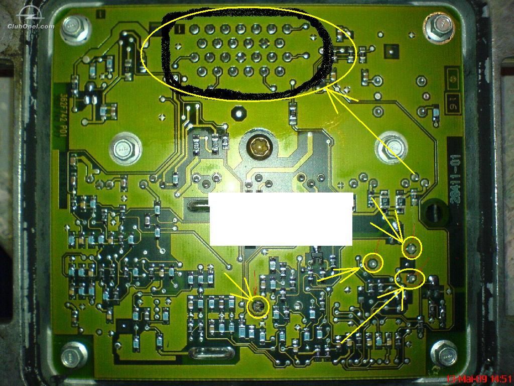

scoate calculatorul de pe pompa de injectie si verifica lipiturile de pe placa, in special cele indicate in poza. Posibil de acolo.

Mai, eu vorbesc despre calculatorul de pe pompa de injectie nu despre cel de deasupra motorului. calculatorul despre care vorbesc eu este cu o singura mufa si se vede undeva intre motor si peretele despartitor (cel imbracat in pasla.)
este prins cu 4 suruburi , cete unul la fiecare colt. Acolo e problema. Nu te apuca sa arunci cu banii!

Ala l-a scos , ca m-am uitat si eu atunci . Si l-a desfacut de am vazut si placuta din poza care ai postat-o tu , dar parea totul in regula la lipituri . El zicea si de niste tranzistori care se pot arde ,care trebuie sa-i verifice si in functie de ce schimba la placuta poate sa ma coste mai mult sau mai putin . Si mie mi se pare foarte mult dar i-am zis sa se uite ,sa verifice si eu ma duc azi ... daca e prea scump mai incerc in alta parte .

AM rezolvat cu masina ... merge , in schimb am dat 400 de lei la reparatie 😢 . Cand am ajuns el deja il facuse si l-a si pus pe masina inapoi 😐 . A zis ca tranzistorii aia dadeau valori diferite si a trebuit sa-i schimbe . Nu e normal ca doar si pentru reparatie sa dea o facutura sau o garantie ceva ?
