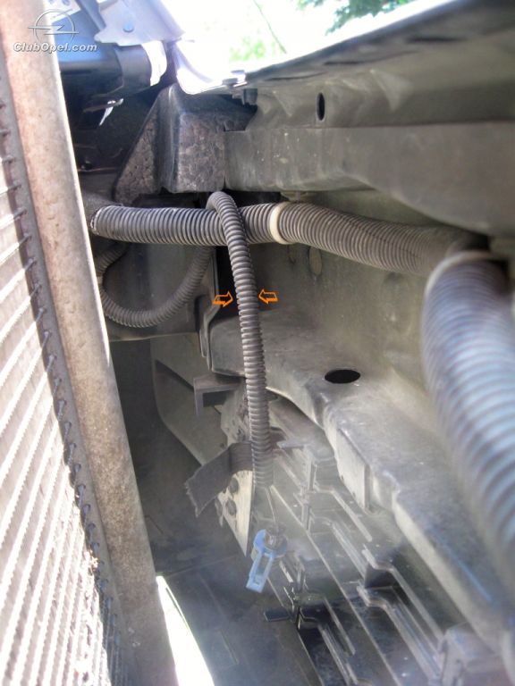

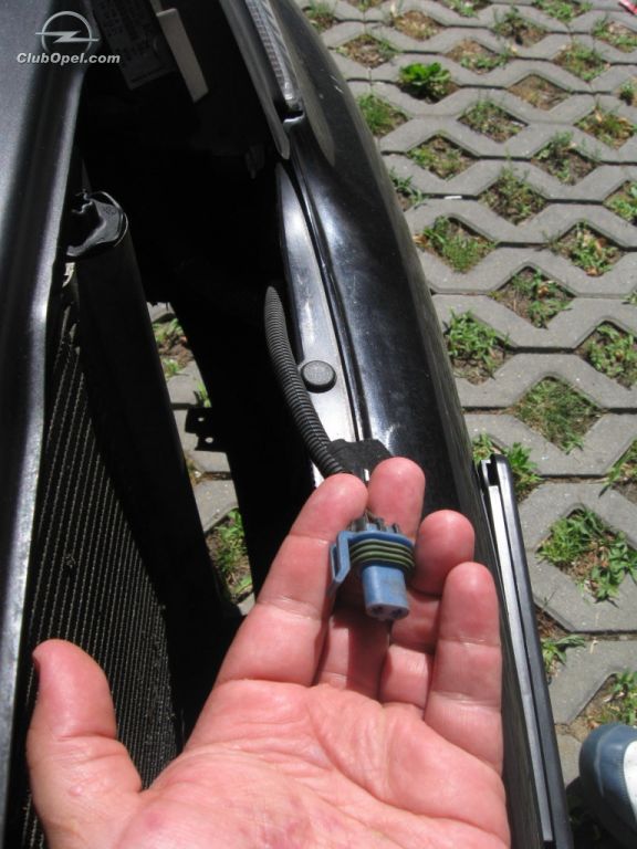

AM Astra Classic II cu motor Z16XEP.
Am vazut un cablu care atarna intre radiator si masca. Cablul vine de langa farul din stanga.
Nu am proiectoare, iar luminile functioneaza.
Atasez poze:
Stie cineva ce cablu este?
Multumesc.

Salut!Din cate vad eu,se pare ca acel cablu duce la senzorul de temperatura exterioara,plasat ceva mai jos aproximativ pe jumatatea mastii.

Multumesc de raspuns.
In senzor intra deja un cablu care vine chiar de sub partea superioara a mastii -- nu am vazut ca in mufa aceea sa mai fie loc pt al 2lea cablu.
Din cate-mi dau seama nu sunt probleme cu citirea temperaturii exterioare.

este de la proiectorul de ceata de pe partea soferului ar trebui sa mai ai inca unul si pe dreapta

Si eu zic dupa cum arata ca e de la proiector din cate se vede masina nu are proiectoare nu?

Nu, masina nu are proiectoare.
O sa ma uit si la cel din dreapta dupa cablul similar.

de la proiectoare sunt cablurile alea, in cazul in carevrei sa-ti pui, mai ai unul langa claxon in dr jos.

sunt mufele de la proiectoare asa vin din fabrica probabil le-a fost lene sa mai schimbe cablajele.am intalnit si pe astra g, nu pe toate dar destule.dc vrei sa-ti pui proiectoare schimbi blocul de lumini(pui din ala cu buton pt faruri ceata) ,pui o siguranta la uec sau rec ,faci programarile aferente(pe ipc,rec sau uec) montezi proiectoarele si gata 😊.

la G nu trebuie programat nimic pentru proiectoare (btw nu are rec,uec sau ipc) doar schimbi blocul de lumini sau il modifici, pui o siguranta si montezi proiectoarele

scuze am crezut ca este astra h acum am vazut de fapt este classic 2(g).da la astra pui siguranta releu bloc de lumini si proiectoare.scuze pt incurcatura.
