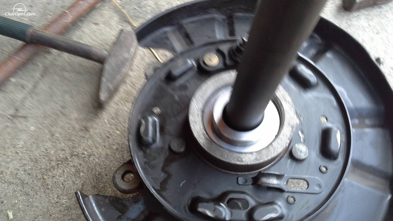

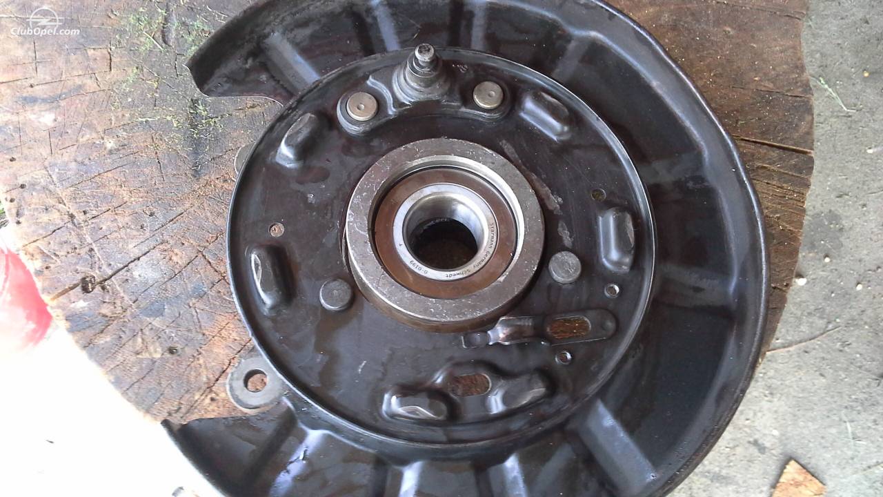

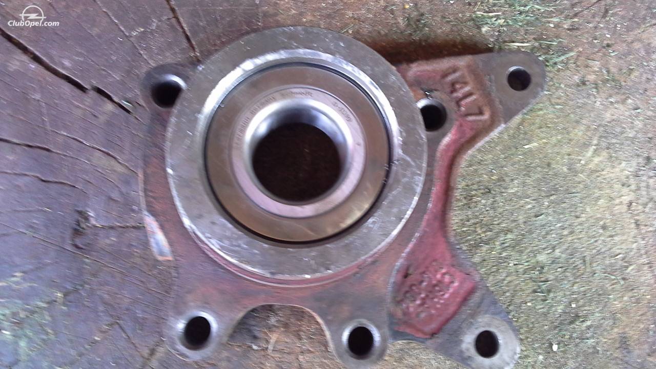

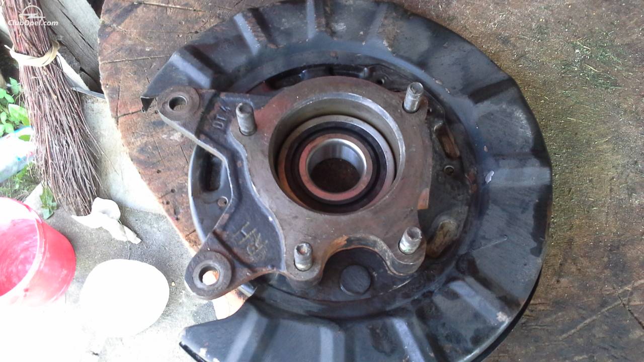

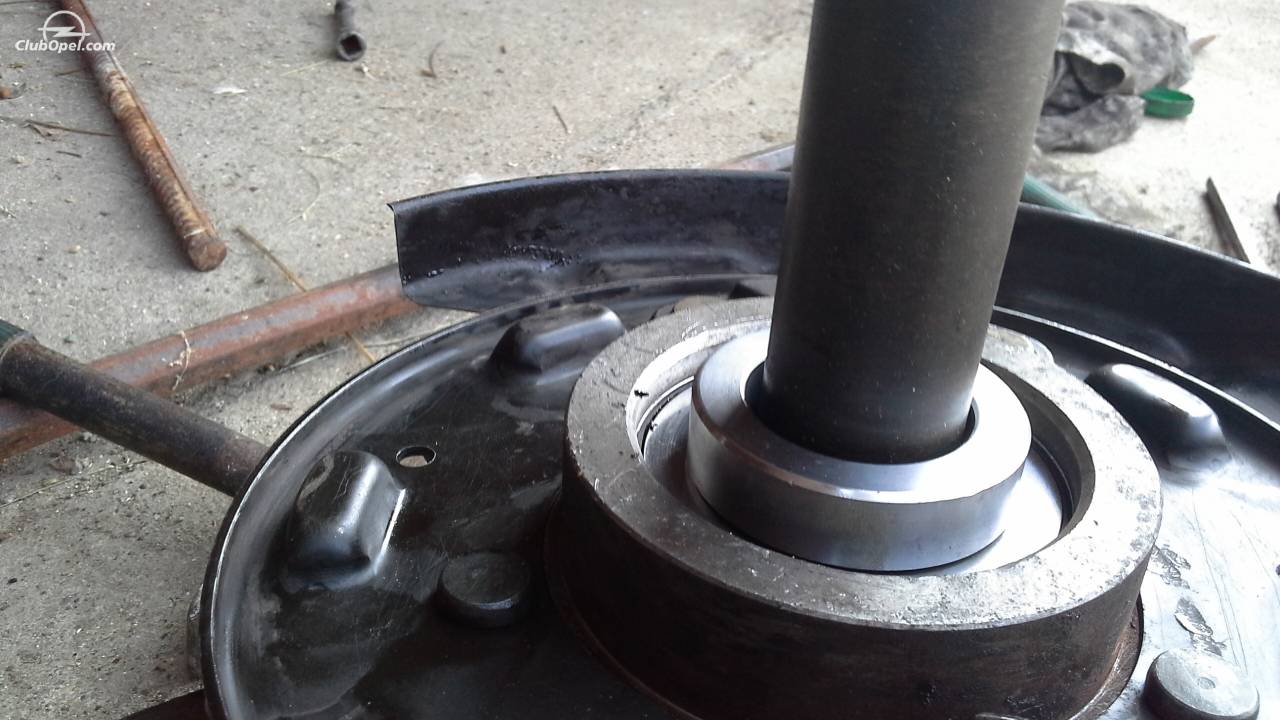

Rulmentii se scimba practic simplu la frontera A daca ai ceva experienta :se demonteaza etrierul , se scoate planetara , se scote tablita care tine bilele de la rulment la distanta egala una fata de cealalta , se aduna bilele din rulment intruna din parti , se inclina planetara in rulment moment in care se pot scoate bilele una cite una dupa care planetara va iesi foarte usor raminind pe axul ei doar camasa interioara a rulmentului fiind fixata de planetara cu o bucsa ce vine presata peste ea.Aceasta bucsa se sectioneaza cu un polidisc dupa care camasa inferioara iese relativ usor cu un ciocan si o dalta .nu cumparati semeringuri pentru ca acestea le contine rulmentul.Mentionez aceasta deoarec eu unul am cumparat cheltuind 30 lei degeaba. Atentie ca rulmentul are un semering cu camara metalica acesta vine montat catre roata iar cel de cauciuc catre grup De remontat este la fel relativ simplu . Va atasej unele fotografii de la acesta operatiune.

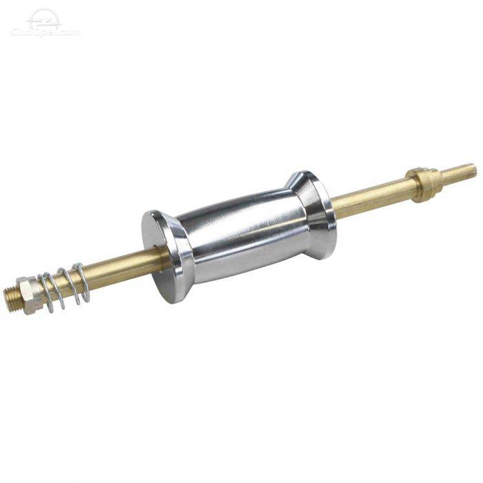

Eu zic ca tot acolo trebuie sa bati,pe unde erau suruburile.@stelea facuse ceva ca un ciocan inertial de tinichigerie,de tras tabla,cu o greutate pe mijloc si adaptat la piulitele butucului,doar asa a scos-o.
Ceva in genul asta,dar mai mare

Intr-adevar, era o scula improvizata ... o flansa gaurita sa intre prezoanele de la planetara, ax cu opritor la capat si o greutate care culisa pe ax. Axul avea aproape 1 metru, iar greutatea avea peste 5 kg ...

Mersi pt raspusuri. Am incercat cu un ciocan de genu asta dar era mai mic. O sa incerc sa fac un asemenea dispozitiv. Nu prea ma incanta ideea de a incalzi cu autogen tronpa de punte poate se strca ceva pe acolo.
