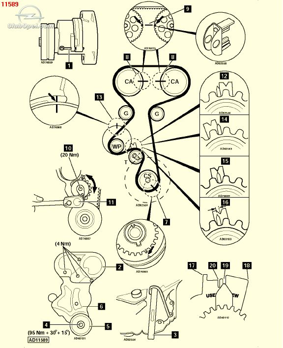

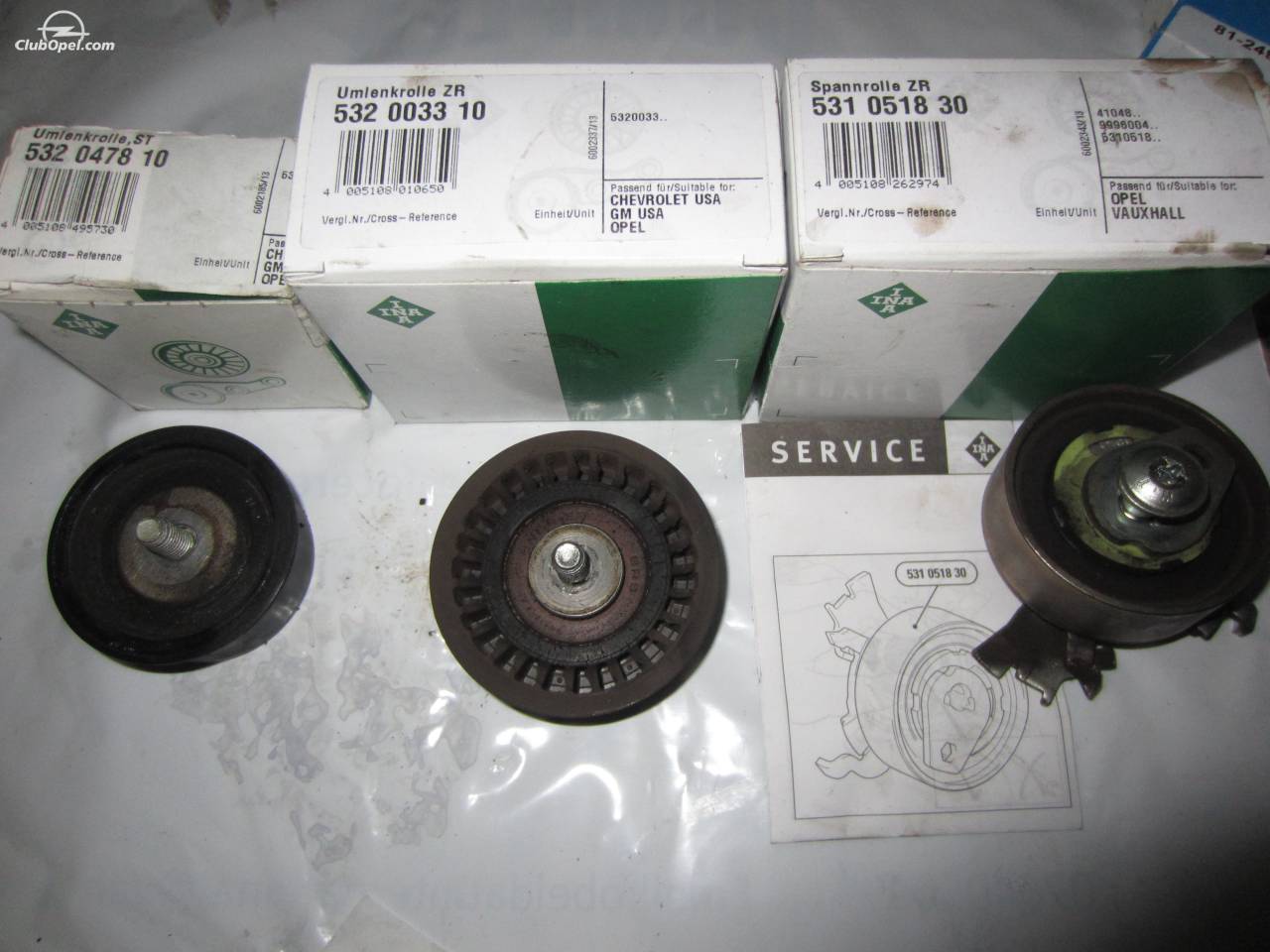

Masina este un Opel Vectra B2 2001 cu motorizare Z16XE. Numar de kilometri in momentul inlocuirii kit-ului de distributie 191000.
Kit de inlocuit:
-rola mica de ghidaj INA -72lei
-rola mare de ghidaj INA -78lei
-rola intinzator INA -118lei
-pompa apa AIRTEX -115lei
-curea distributie CONTITECH -100lei
Aveti mai jos schema de dispunere a kit-ului de distributie:

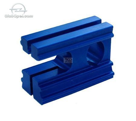

Este bine sa aveti acest dispozitiv de blocare role ca sa scutiti timp. Noi nu l-am avut.
In speranta ca o sa va fie de folos si daca s-a omis ceva adaugati dumneavoastra.

La un moment dat in filmare, spun ca trebuie sa blocam volanta, dar eu in cap aveam fulie. 😃
Sincer, se poate si asa, dar mai bine sa ai trusa KM si recomand ca acest tutorial sa fie luat sau asimilat cu ce facem noi, nu ce trebuie sa faceti si voi.

Mare atentie cand desfaceti surubul de la rola intinzatoare,daca este stricat hexagonul interior,nu bateti prea tare in el mai bine incercati sa-l apucati cu un cleste sau sa- l incalziti cu lampa ,se poate sparge pompa de ulei,deci grija unii au patito 😭 Ar fi bine sa puneti alt surub la remontare ceva cu hexagon exterior sau alt fel care poate fi scos mai usor ca cel din set.

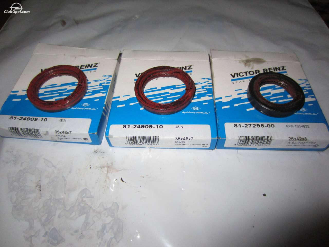

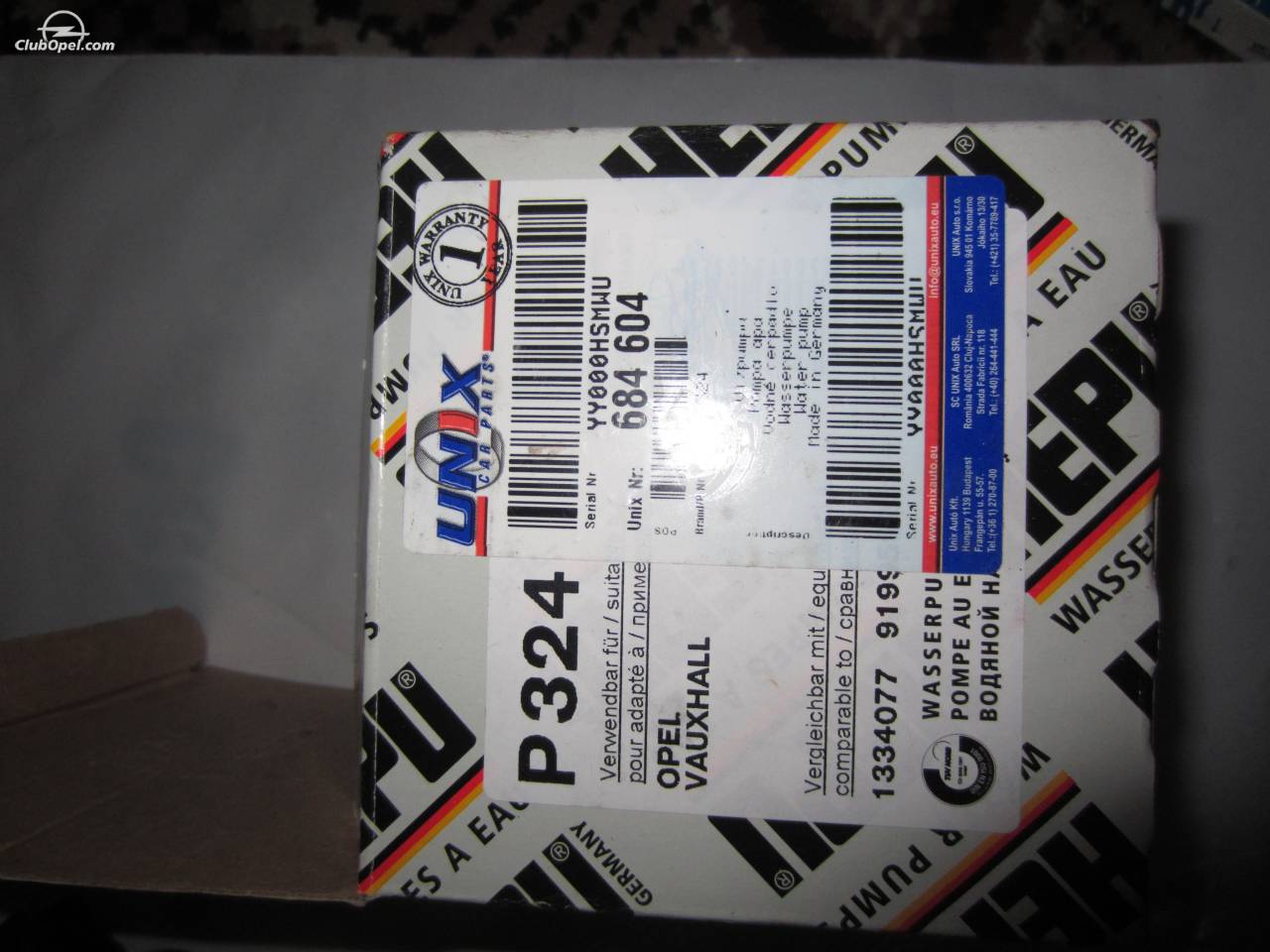

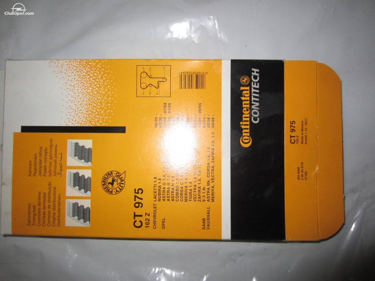

Am schimbat si eu ieri distributia(curea Conti si role Ina), pompa apa(Hepu) si simeringurile axe came si vibrochen(Victor Reinz). Las aici codurile pieselor in caz ca are cineva nevoie si preturile aferente.
