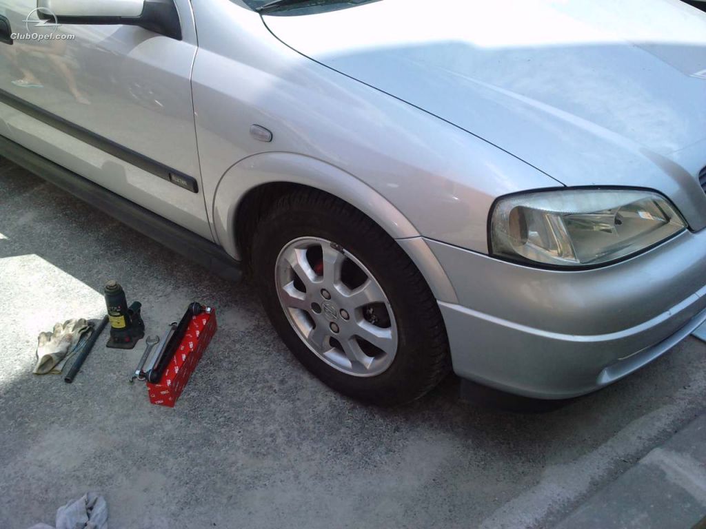

Va salut. Avem un Astra G Hatch.

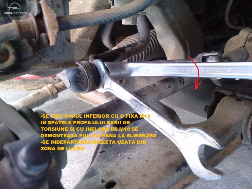

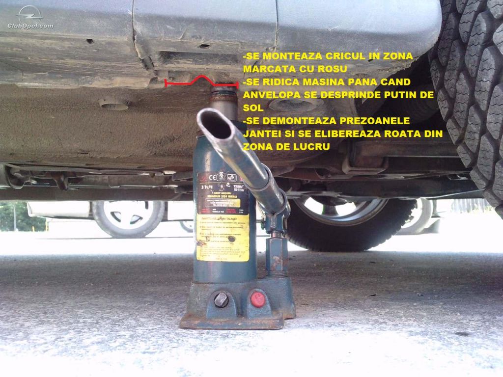

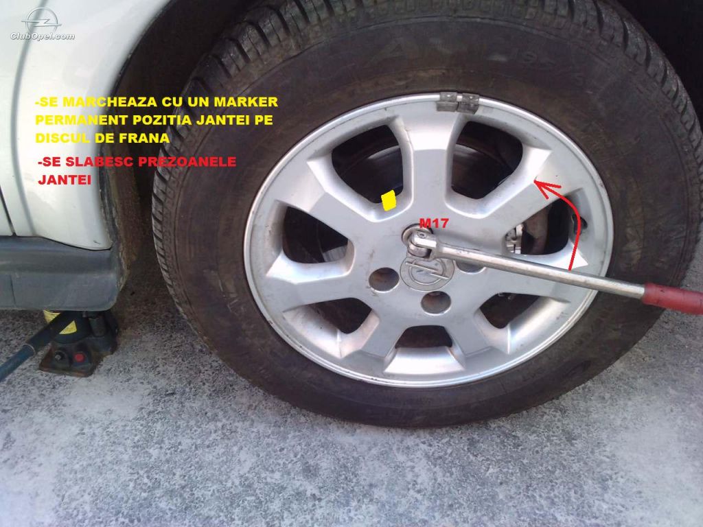

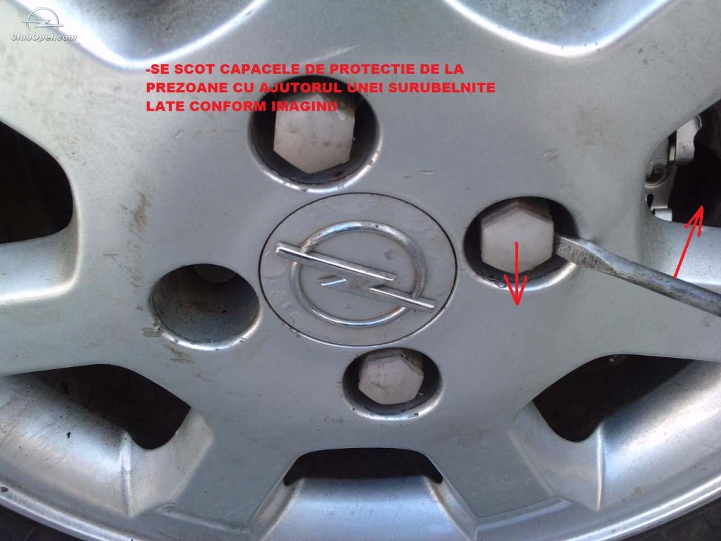

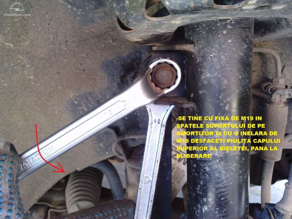

Avem o bataie pe partea dreapta fata. La verificare s-a constatat ca defect fiind bieleta antiruliu. Mai concret doar capul inferior era foarte uzat, cel superior fiind foarte bun. S-a trecut la inlocuirea bieletei uzate.

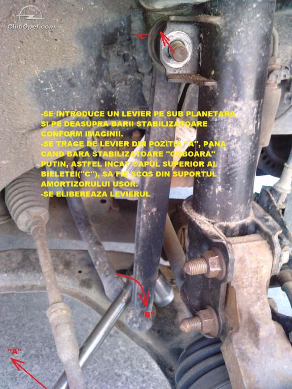

Pasii pentru inlocuirea bieletei antiruliu:

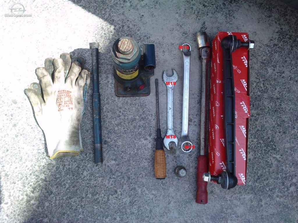

1-se ia strictul necesar de scule si accesorii, plus piesa noua.
2-se trece la demontarea piesei uzate
In speranta ca o sa va fie de folos.
Numai bine.

salut,si la mine era stricat doar un singur cap al bieletei si facea foarte urit in mers,mama ce m-am mai chinuit sa desfac partea de jos care se prindea de bara de torsiune ca nu prea aveam pozitie sa trag de cheie si erau foarte ruginite suruburile,da intr-un final am reusit si acum e super ok......
  • ksper
  • Mesaje scrise: 1,708
  • Masina: Vectra 1997 x20xev
Foloseste inainte un WD40 pe filetele ruginite.
  • sorin_bms
  • Mesaje scrise: 89
  • Locatie: Vrancea
  • Masina: Vectra 1996 x16xel
  • Cont inregistrat: 28 Feb 2011
da ksper am dat si cu wd40 dar tot greu au mers desfacute ca filetele erau mincate foarte tare de rugina si cred ca erau cele originale si nici pozitie sa trag de cheie nu aveam trebuia urcata p elevator sa pot trage mai bine dar a mers intr-un final
