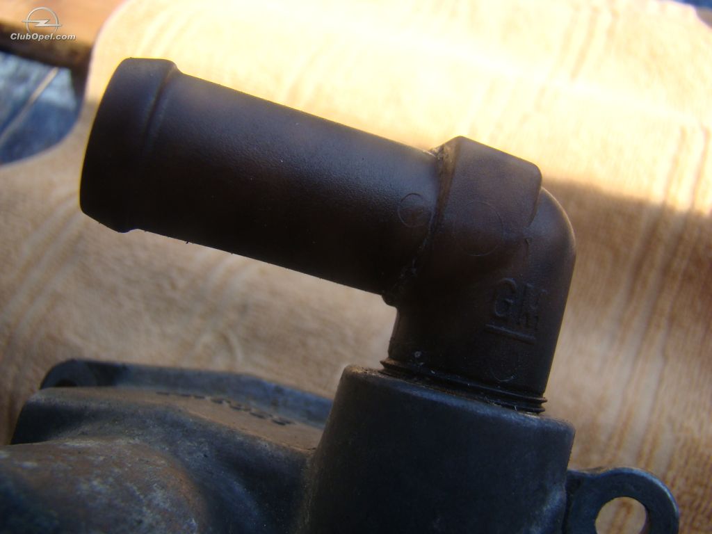

Cum spune si titlul discutiei m-am convins ca si masina are grija de tine, dupa cum ai si tu de ea.....
Astazi pe la ora 14, dupa ce m-am intors din oras, am parcat langa locul meu, dar sub copac la umbra, ca de....era soare.
Vad un firicel de fum - iesind de sub capota.....deschid si bag nasul sa vad ce si cum.... stropi de lichid. Dupa gust , dulceag - clar antigel, dar de unde? O iau dupa urma lichidului si ajung la furtunul de retur din caracasa termostatului. Pun mana si PAC! mi se rupe in mana tasnind si golindu-mi vasul de prea plin de antigel. Bafta! ma felicit in gand, dandu-mi seama ca este o binecuvantare ceea ce mi s-a intamplat - putandu-se intampla pe drum, la turatie, si pa la revedere, garnitura impusacata, sau mai rau.....
in concluzie....

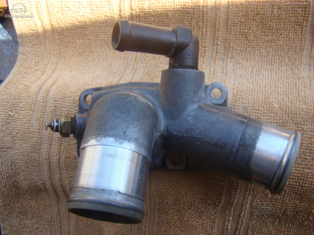

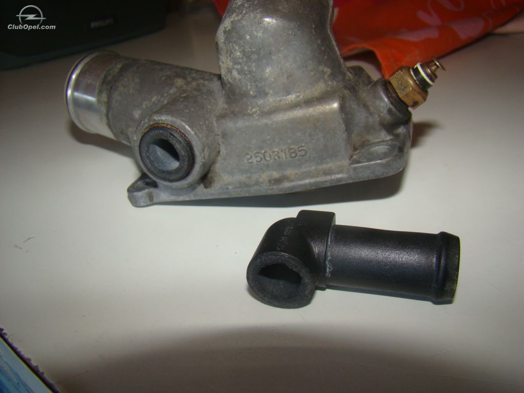

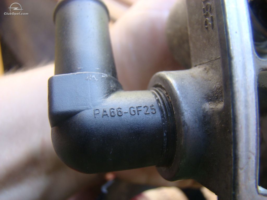

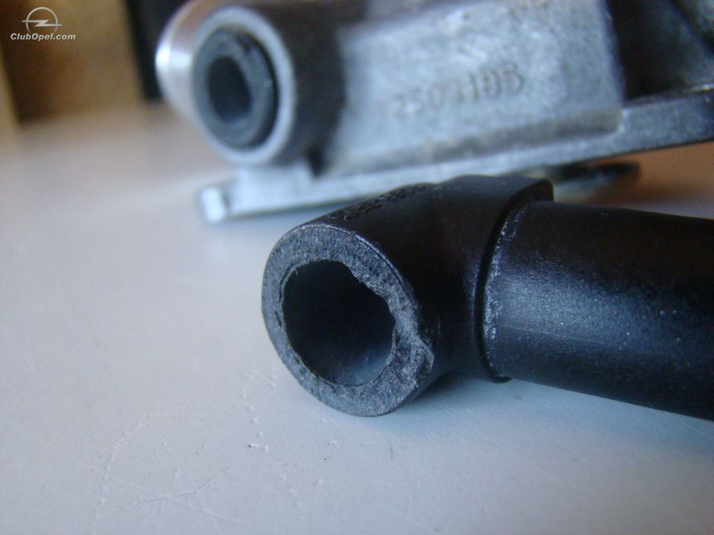

Teava - adica stutul de plastic care este infiletat in carcasa termostatului s-a copt de atata caldura si vechime....
Rezolvare?
Eu a-si vrea sa schimb acel stut de plastic, dar unde sa-l gasesc? Toti ca nu se vinde separat, carcasa cu totul. Carcasa nu are nimic, termostatul impecabil, sonda de temperat la fel. Teva de plastic a cedat. Atat.
In urma studierii problemei, am vazut ca cei de la GM si-au dat seama ca nu este fiabil si la Vectra C au schimbat acest stut cu o tevuca de metal introdus fortat in carcasa si probabil lipita cu adeziv epoxy.
Ca rezolvare imediata sa incerc sa desfiletez acest stut de plastic l-am lipit cu superglue Bond - dupa 10 minute am incercat o desfiletare si surpriza ! mi s-a rup in mana de data aceasta dupa zona patrata. Acum l-am lipit din nou - nevrand sa -l montez asa pe masina caci la 90 de grade nu stiu cum va reactiona. Un lucru este clar - apa fierbinte si-a spus cuvantul - a copt materialul....
Daca stiti cumva de unde pot procura aceasta piesa - STUTUL cu COT - sunteti bineveniti sa-mi luminati calea spre magazin....

mariano, asa am patit cu masina fratelui meu, dar motorizare z16xe. S-a rupt acel stiut. Am demontat carcasa termostatului, am scos si restul ramas in carcasa si am bagat unul....de Dacia 1410. Cel de aluminiu de la chiulasa care intra in zona calda de sub carburator. Am folosit o prelungire cu cot la furtunul original si cred ca si acum il are pe masina. Totusi spunea ca o sa cumpere un stiut nou, dar nu sunt sigur daca a si cumparat. Ceva de genul acesta...

Multumesc mariano pentru ajutorul acordat!am vb cu benga si termostatul lui este pentru diesel!pretul care la cerut este foarte,foarte bun dar eu nu aveam ce face cu restul in afara de acel stut!daca ajuta pe altcineva poate suna cu incredere la numarul recomandat de colegul mariano!Pana la urma am folosit metoda recomandata de ksper care este foarte buna si de durata!Pe aceasta cale multumesc si lui ksper care a venit cu cea mai buna idee pentru remediera acestei defectiuni care au mai avuto si altii din spusele baietilor de la piese auto!
