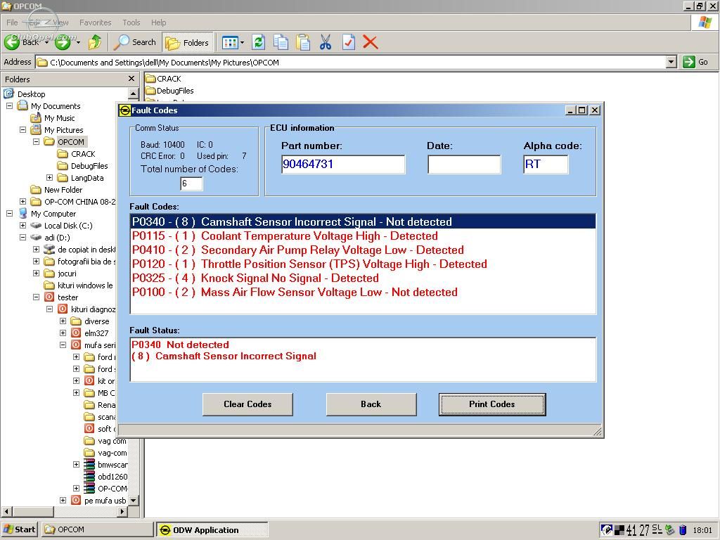

Dupa ce am inlocuit toate acele piese, am fost sa o mai pun o data pe tester ca nu imi dispare din bord check engine. Erorile nu au putut fii sterse din ECU de nici o culoare, le stergea si apareau la loc imediat! Masina nu se tureaza mai mult de 4500 de ture, iar cand ajunge acolo da in nas. In mers inca se mai duce relantiul pe la 1500-2000 de ture si trebuie sa o bag in oricare treaba si sa ii dau o talpa. Cateaodata functioneaza metoda asta cateodata nu. Acul de la kilometraj nu indica mereu cu cat circul, cade la 0 si ramane acolo.

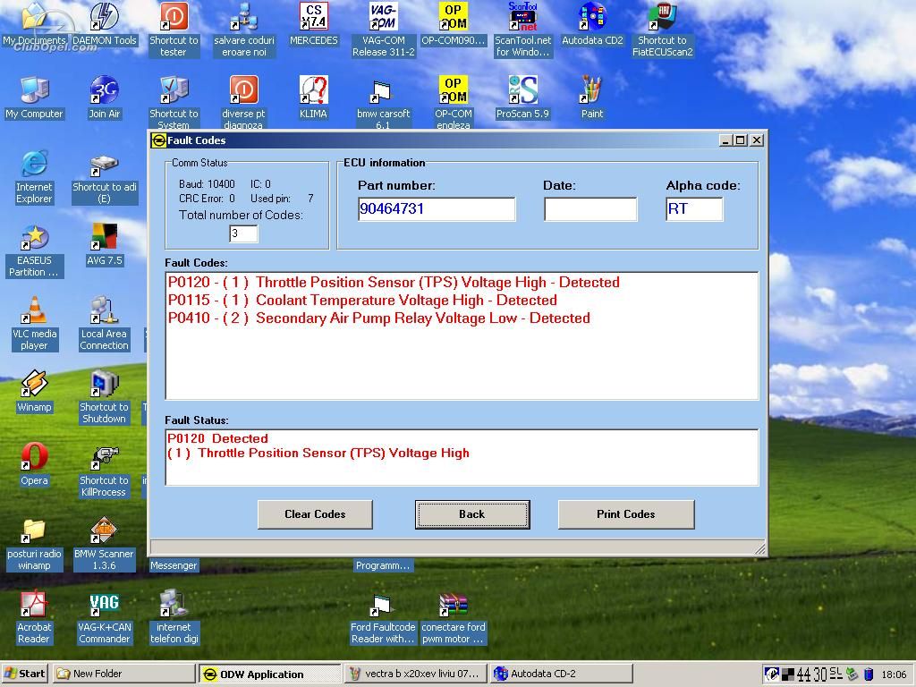

Bateria nu ar fii trebuit sa fie cu ochiul acela mereu verde? Oare am probleme si cu alternatorul? Unde am fost de a pus testerul pe masina mi-a zis ca este de la ECU problema de nu poate sterge erorile din el si ca de aceea se tureaza numai pana la 4500 de ture. Atasez niste poze cu erorile.

Dupa ce ai schimbat pisele tot mesajele acelea de eroare apar?
In cazul aceste ar fi bina daca ai gasi pe cineva cu un ECU de pe aceeasi motorizare ca a ta sa vezi daca mai apar.

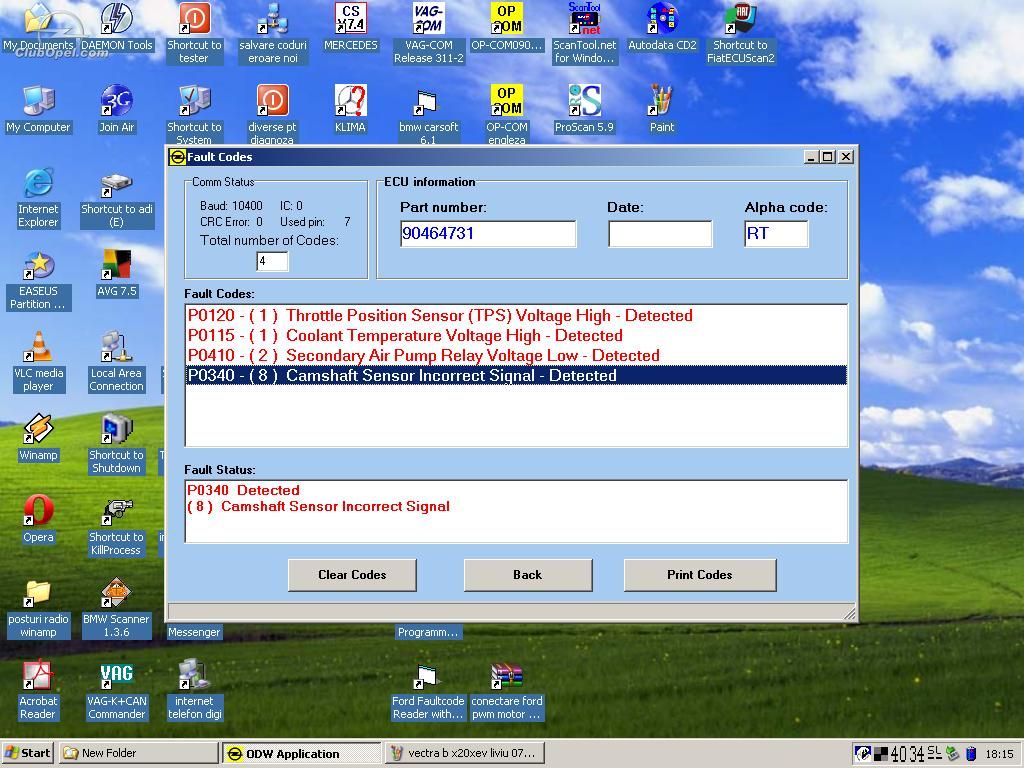

Imi raman erorile din prima poza... Am gasit un ECU dar nu are codul PIN la el.

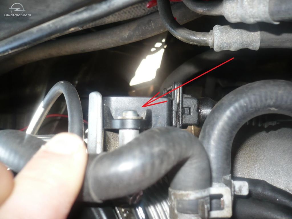

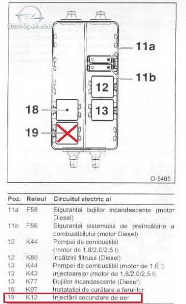

Verifica pana atunci releul de la pompa de aer secundar, senzorul de la axul clapetei de acceleratie sau mufa de la senzor si senzorul de la antigel sau mufa.

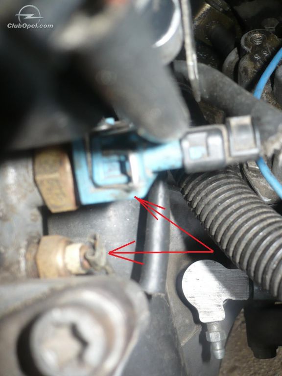

mersul prost e datorat erorilor de tps si senzor temp antigel.cel cu mufa albastra si 2 pini.daca piesele astea sunt ok mai ramane de verificat cablajul pana in ecu.daca totul e ok se pune ecu de proba.cum a spus ksper.ecu+immo+cip. se poate rezolva si cu ecu fara cod pin dar e un pic mai complicat.

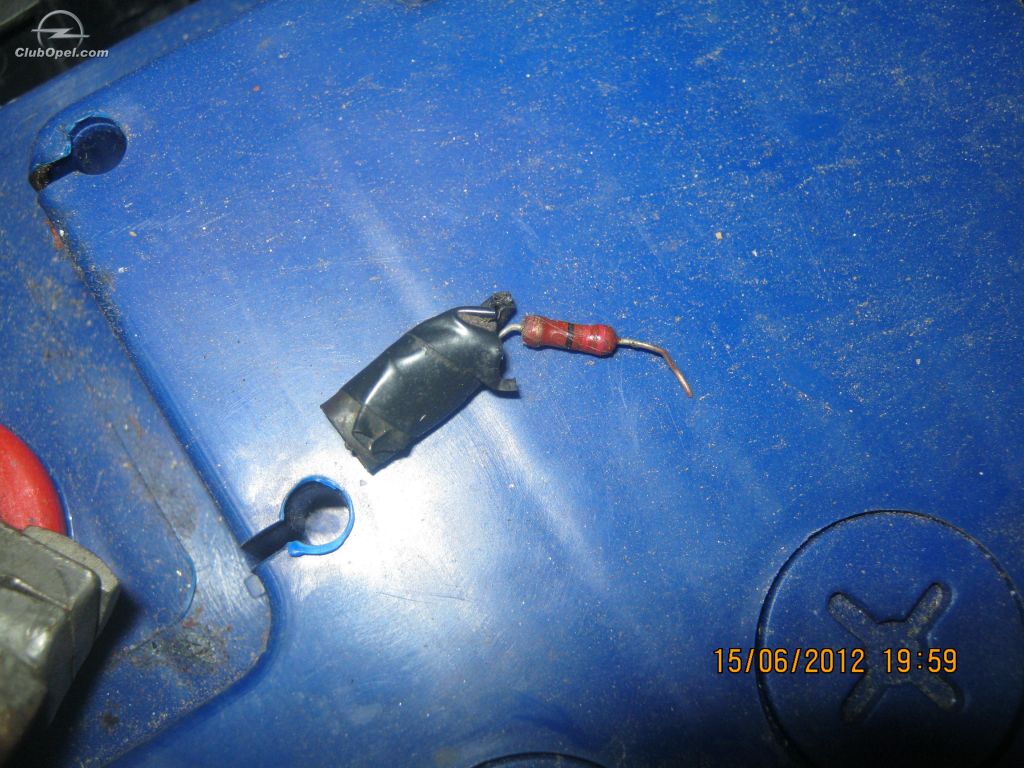

La senzorul de temp are o dioda pe firul care este prin de motor cu un papuc, iar acea dioda sau rezistenta este rupta (sparta)...

nu cred sa fi vazut vreo piese electronica pe acolo.pune o poza sa vad si eu minunea.senzorul de temp pt ecu e cel cu mufa albastra si 2 pini.

Poza cu rezistenta care era pe fir... Am dat-o jos si am sa adaug si un filmulet sa vedeti cum se comporta masina.

asa ceva nu e de fabrica.unde exact era montata?firul de pe motor ai spus? culoare?maro? daca da refa circuitul sa fie la masa.din ce stiu firele de la senzorul temp vin pe instalatie si nici unu nu e prins direct la masa pe motor.

Asta era un fir tot de pe instalatie care se prinde pe motor cu un papuc, ai sageata la poza pusa de ksper, aproape de senzorul de temperatura. Culoare lui originala este albastru.

mda o inventie facute de vreun cretin.refa cirucitul ca de fabrica.rezistenta aia nu are ce cauta acolo.

GATA! Dupa o intalnire cu Domnu' Ksper, m-am dus acasa si am modificat instalatia electrica de la motor.
In ce consta modificarea?! Pai mai aveam o instalatie tot de pe un Vectra B X20XE(V) care avea cu 2 mufe mai putin si cu 3 pini in minus, unu la mufa de la ECU si 2 de la mufa care duce la relee si unde vrea ea Very Happy. Am scos de pe instalatia veche cele 2 mufe si le-am pus pe cea cumparata care este intr-o stare mult mai buna ( nu este coapta).
Dupa ce am puso inapoi pe masina am dat o tura cu ea si a disparut din bord si lumina aceea care te sperie mereu (check engine). Dar masina nu se tureaza mai mult de 4500 de ture.
Acum trebuie sa cutam si buba asta.

senzor axe defect sau mufa defecta.ar trebui sa ai si cod de eroare.
