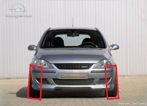

salut. de ceva vreme am observat ca rotile masinii mele stau cam asa.
in mers masina nu trage stramb deloc. cauciucurile nu le am de noi asa ca nu pot spune daca se tocesc mai repede pe interior.
este ceva normal sau nu? si cum se poate rezolva?
Se numeste unghi de fuga.Din poza reiese ca este negativ.
Poate aparea ori de la amortizoare obosite.
Ori nu este reglajul facut cum trebuie.
Cauta un atelier la tine in oras care se ocupa de asa ceva si roaga-i sa-ti faca reglajul.
Parca e 80 RON pentru fiecare punte.
