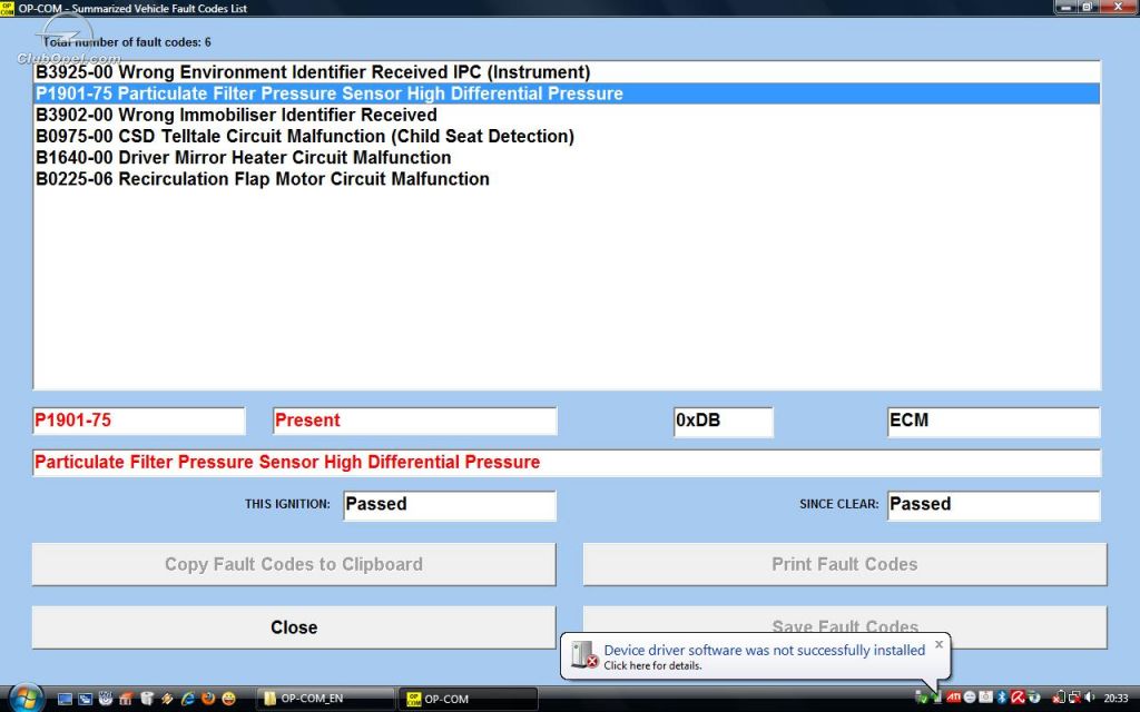

Salut dragi opelisti. Am o mare problema cu Vectra C, proprietate personala. In oras merge fara nici o problema, in afara instantaneu imi apare martor cu cheita pe bord si motorul ramane fara vlaga neavand posibilitatea sa il turez mai mult de 3.200 rpm. Prima impresie a fost galeria de admisie. Am mers cu aceasta avarie 500 km fiind nevoit de imprejurari. Consumul in mod eroare motor automat este mai mare. Cu ajutorul unui coleg de forum, CristiGTS (pe aceasta cale tin sa ii multumesc) am reusit sa-i dam un scan cu op-com-ul in momentul cand a intrat in acest mod de avarie. Atasez poza din op-com. Am inteles dupa forum ca sunt doua variante: DPF infundat sau ceva futunase crapate. Poate sa ma ajute cineva sa identific acele furtunase? Prima idee este sa scot DPF-ul si sa il anulez din soft, dar anumiti useri sunt impotriva acestui lucru; ce sfaturi aveti pro / contra pentru aceasta operatiune?
Multumesc anticipat pentru ajutor.

Pentru problema ta ar trebui sa vezi si valorile reale pe DPF.

Nu cred ca are legatura cu turbina. Aceste probleme apar doar in cazul in care ies in afara orasului, la mers mediul propice pentru regenerare. Daca merg in oras oricat de mult merge fara nici o problema. Am mai incercat acum ceva vreme o regenerare fortata din pedala, fara succes aparand "cheita" si limitandu-ma cu turatia la 3.200.
Momentan am rezolvat aceasta problema: am achizitionat de curand un OP-COM (de la user-ul DB77AAA; sper sa nu se considere reclama!), si i-am dat aseara o regenerare din soft. A fost efectuata, am mai scanat o data cu succes fara erori. Am purces la o proba de 20-25 km pe centura, mers constant si minune: nu mai am nici o problema! In acest week-end voi mai efectua teste si voi reveni cu noutati.
