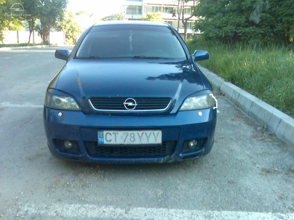

ma poate ajuta cineva pentru reconditionarea farurilor ?adica sa dezlipeasca geamul si sa il poliseze pe interior a fost aburit si s-a matuit inauntru ,pe afara au fost polishate

de ce sa lustruiesti o suprafata care nu a fost zgariata niciodata? Acolo nu poate ajunge nimic care sa zgarie acea suprafata.

Le-a avut aburite.Si s-a depus mazga.Cred ca iese daca le spala bine.

nu cred ca e mazga ....mai degraba se vede matuit..... azi o sa fac o poza mai detaliata ...

farurile NU se matuiesc la interior. In cel mai rau caz, se depune o mazga care se poate indeparta fie prin splarea cu solutie de soda caustica (atentie la piesele din metal, in special aluminiu) fie prin spalare cu solutie acida gen detartrant in cazul in care depunerile sunt de calcar/piatra)
ca si neutralizant, dupa spalarea cu soda caustica se foloseste otetul apoi clatire cu apa de ploaie curata iar in cazul folosirii detartrantului,este solutia salina (sare de bucatarie )dizolvata in apa iar, clatire i apoi , deasemeneantensiva cu apa de ploaie curata.
Nu se sterg la interior! ultima clatire se face cu apa distilata si se lasa la uscat ferit de razele soarelui.
