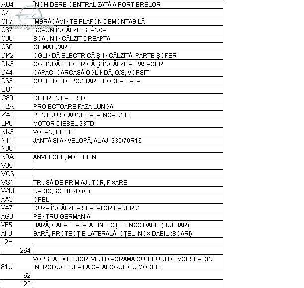

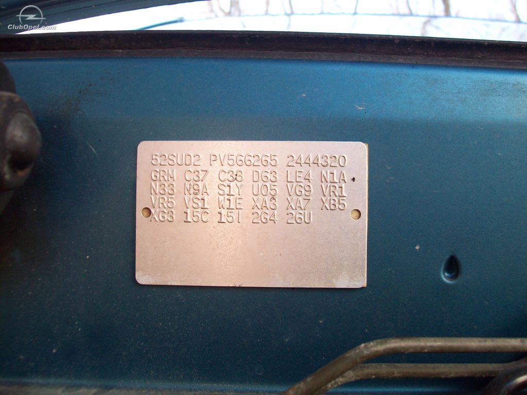

Domnilor cine stie cum se citeste placuta aceasta . Poza e facuta de pe agregatu meu .

Salut.
La partea de sus ai seria de sasiu, iar restul de coduri reprezinta dotarile masinii tale. Spre ex, singurul care-l cunosc, dar care nu e trecut la tine, este G80 care inseamna ca aceea masina e echipata cu punte cu autoblocant(LSD).
Restul codurilor nu le stiu nici eu.

Cam asa ceva:

XG3- Pentru Germania... hmm... 😎

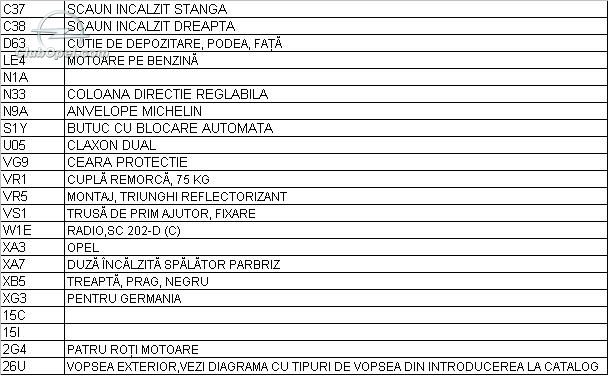

Pentru fapt divers, codurile mele:

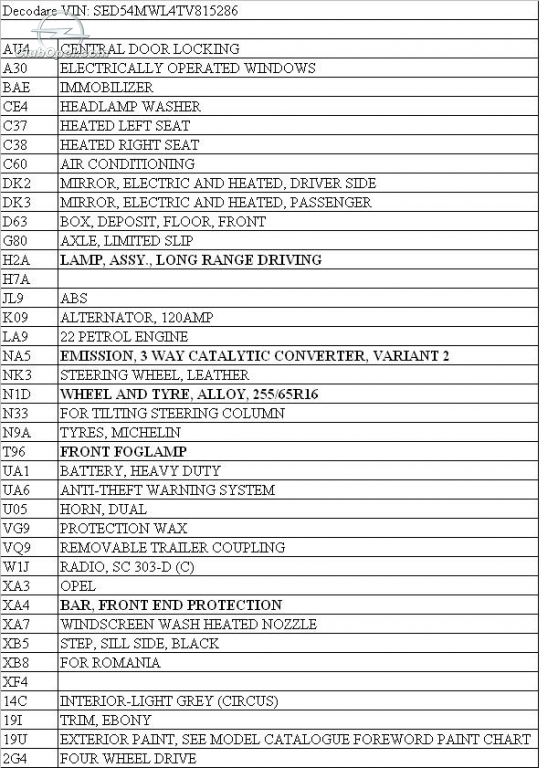

Daca te rog frumos si iti dau VINu ( si VIN daca ne vedem la Frontera Fest 2012 👽), cand ai timp, imi poti scoate si mie o chestie d'asta? Ca mi se pare tare ciudat sa am Oglinzi electrice+incalzite, scaune incalzite, AC si sa nu am geamuri electrice... ma gandesc ca poate si-a mai bagat nasu fostu proprietar...

Imi trebuie codurile nu VIN-ul, asa cum le-a dat @xleon. Nu neaparat poza, le poti scrie sau cum ti-e mai usor.

Da...
5JMWL4 SV713130 355410 GRM AU4 CE4 CF7 C37 C38 C60 DK2 DK3 D44 D63 EU1 G80 H2A KA1 LP6 NK3 N1E N33 N9A U05 VG9 VS1 W1J XA3 XA7 XF5 XF8 XG3 062 12H 121 2G4 81U

Dupa AU4 n-are cum sa fie doar C4.

Am modificat mesajul de mai sus, scrisesem gresit...
Multumesc.
P.S.
Greu e noaptea la lanterna...
De vina sunt eu ca nu au iesit toate...
CE4, VG9, U05, N33 😳

Nu mi-au iesit toate:
CE4 - SPALATOR FAR

  • stelea
  • Mesaje scrise: 1,721
  • Masina: Frontera 1996
VG9 - ceara protectie
U05 - claxon dual
N33 - volan reglabil
