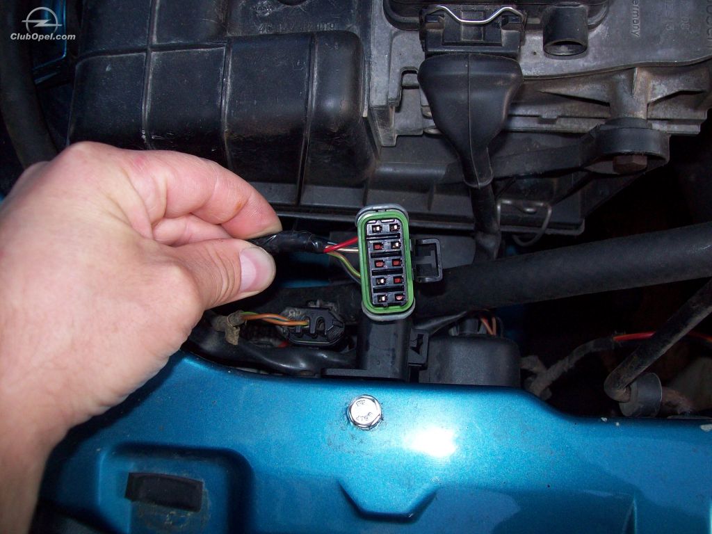

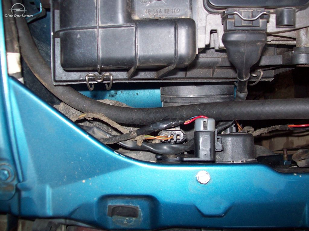

Uite o poza cu mufa mea . Am pus tester pe ea , mai bine zis a bagat niste fire in mufa (servis BOSCH ).
Frontera 2I 1993

da ai dreptate ..am gasit-o,deci pot baga calculatoru pe ea...

Servisul Bosch nu au facut testul AGRAFA . L-au pus pe calc . Au spus ca nu au conectorul (mufa) de acea au bagat fire in mufa .Apropo nu am fost prea atent dar erau doua mufe cred , se vad in poza .
Erorile mele erau : 12.4 V tensiune mica (probabil masa slaba 0v , am inceput sa schimb toate suruburile de masa de pe toata masina )
: sonda lambda (am schimbat-o cu una second hand 50 lei )
