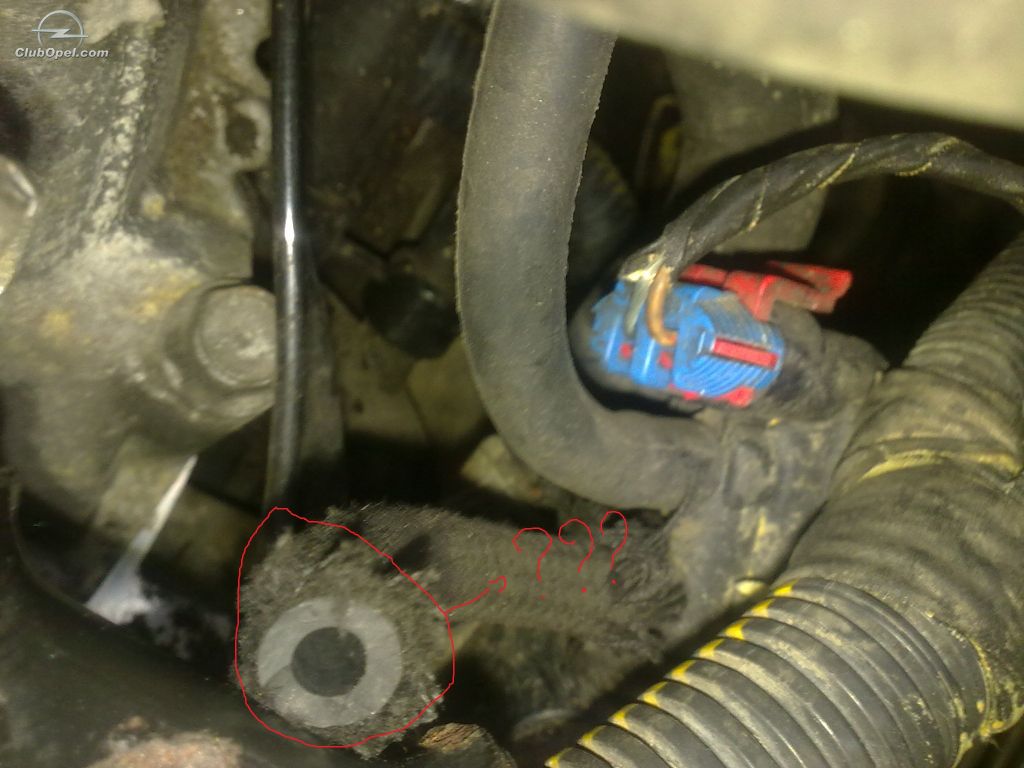

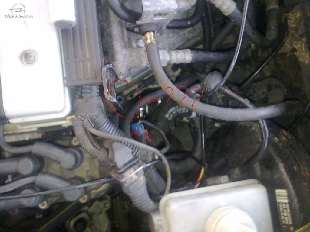

salut. sunt nou pe forum si am nevoie de ajutor. am un opel vectra b 1,8 benzina din `98 si am o problema la vacuum. am un furtun rupt care aspira aer si nu stiu de unde vine.mentionez ca atunci cand il astupi cu degetul, moare motorul. si are momente cand se opreste si din mers daca e slab turata. sper sa se vada suficient de bine in poza care e furtunasul problema. am nevoie de o poza ca sa stiu unde trebuie introdus. astept raspunsuri.

https://www.clubopel.com/viewtopic.php?t=100585 era mai jos un pic.e x20xev dar e identic cu x18xe al tau.
bafta
