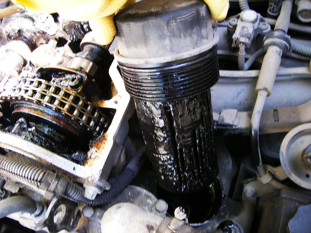

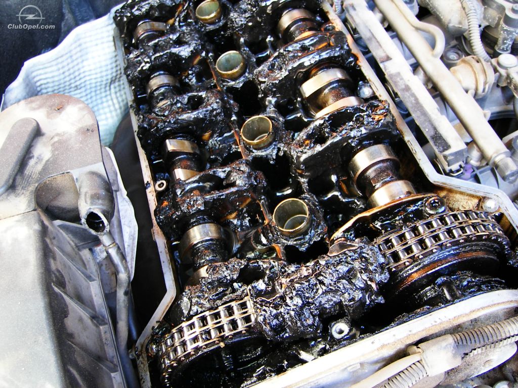

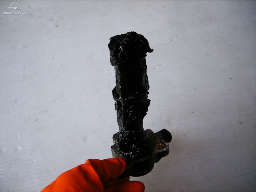

Aici se vede cam ce face aditivul dupa 6 luni in motor, cu diferente de timp in care se intampla si stricaciuni .... toti aditivii reusesc performantele astea,cine-si doreste asa ceva in motor poate apela la ajutorul lor.Recomandarea mea ar fi ca imediat dupa achizitionarea unei masini sa se faca un schimb de ulei din aceleasi motive poate vanzatorul nu neaparat din reavointa ci pur si simplu sa uimeasca clientul cu ce motor silentios vinde el a pus asemenea solutie .
Rezolvarea problemei tachetilor zgomotosi de la motoarele pe benzina generatia aia cu 8v se face curatandu-i bine de depuneri ceea ce inseamna demontat axa si portaxa,si masurarea eventual ajustarea presiunii pompei de ulei ...alte variante nu prea exista in afara de un ulei schimbat la timp si de vascozitate adecvata uzurii si conditiilor de exploatare ale motorului.
