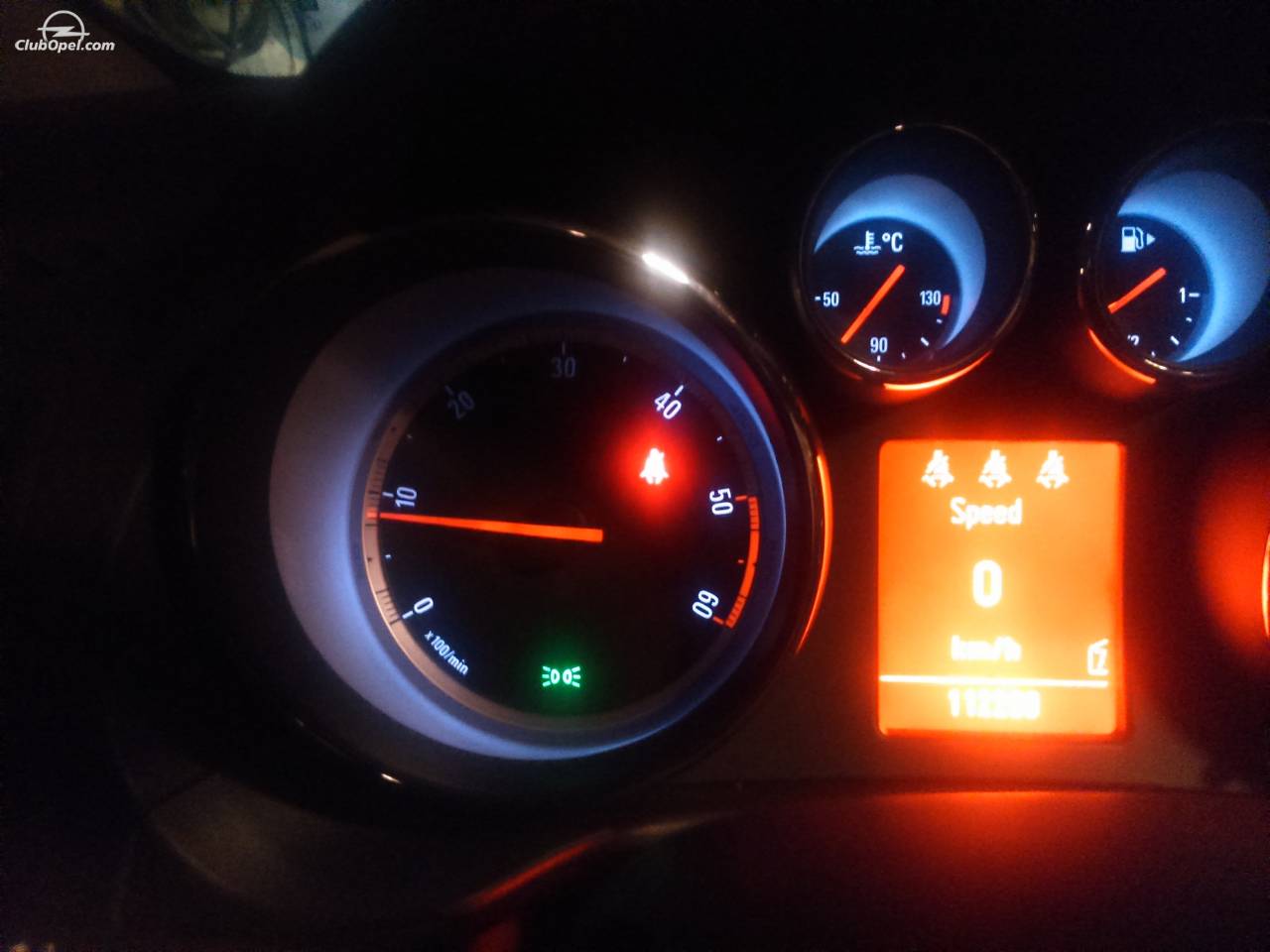

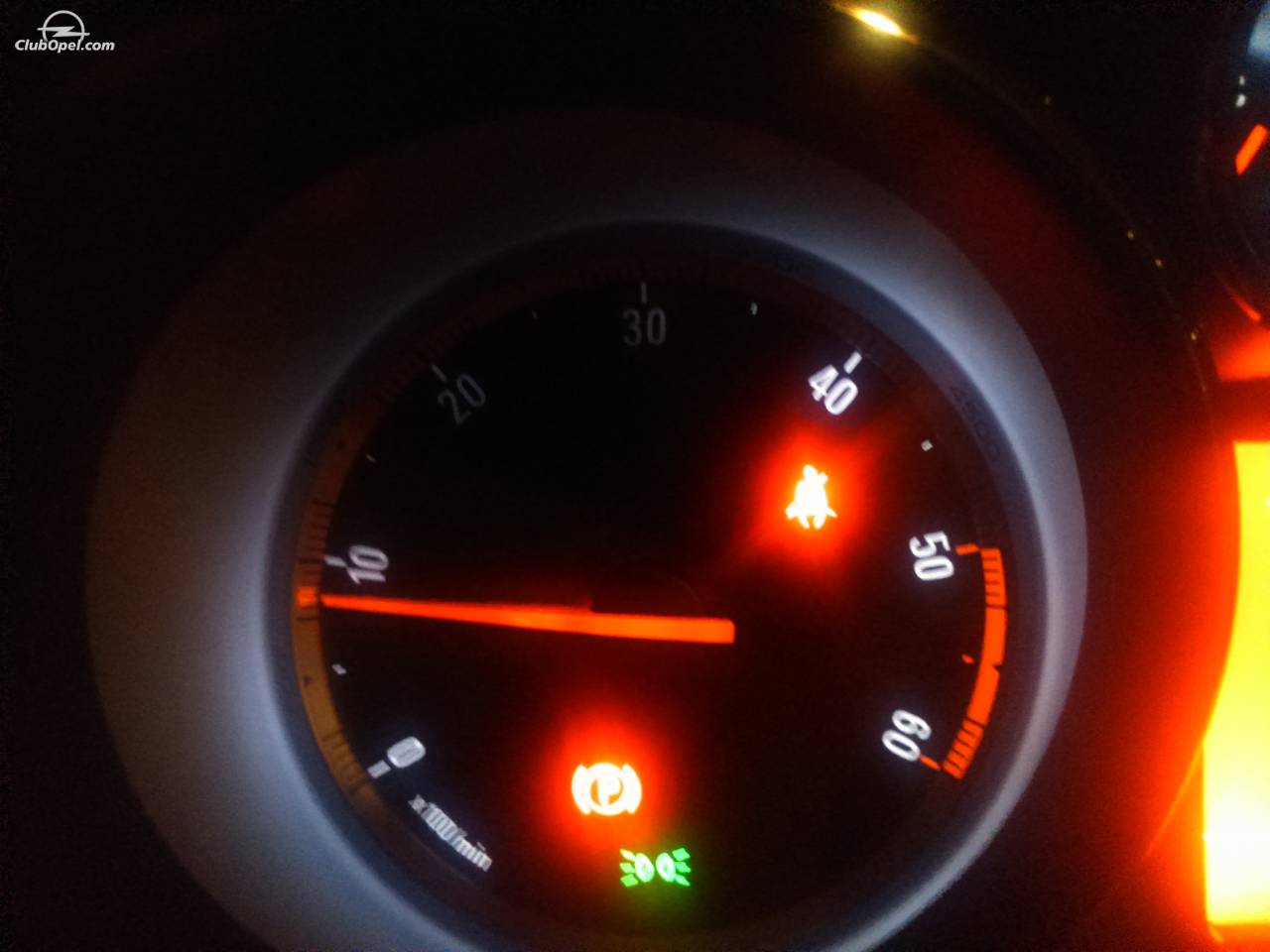

Buna ziua ! In primul rand vreau sa urez un an nou bun si sarbatori fericite celor dupa forum.Detin un Opel Insignia motor 2.0 ecoflex 130 cp si dupa un anumit timp ma confrunt cu o problema in privinta turometrului.Problema se manifesta altfel:dupa ce parcurg mai multi km cu masina o portiune din turometru mai exact intre 2000 si 3000 se vede slab luminata dupa cum se observa si in poze.Daca nu circul cu masina un anumit interval de timp isi revine iar turometrul se vede normal.Daca cineva de aici sa confruntat cu asemenea problema as dori un sfat sau o solutie spre rezolvarea problemei.Multumesc de intelegere.

se pare ca ai problema cu 1 sau 2 leduri din zona aceea, o lipitura rece la un terminal, iar cand se incalzeste tare nu mai face contact, rezolvarea e relativ simpla, dai ceasurile de bord jos le desfaci si refaci contactele la ledurile din zona respectiva 😉
