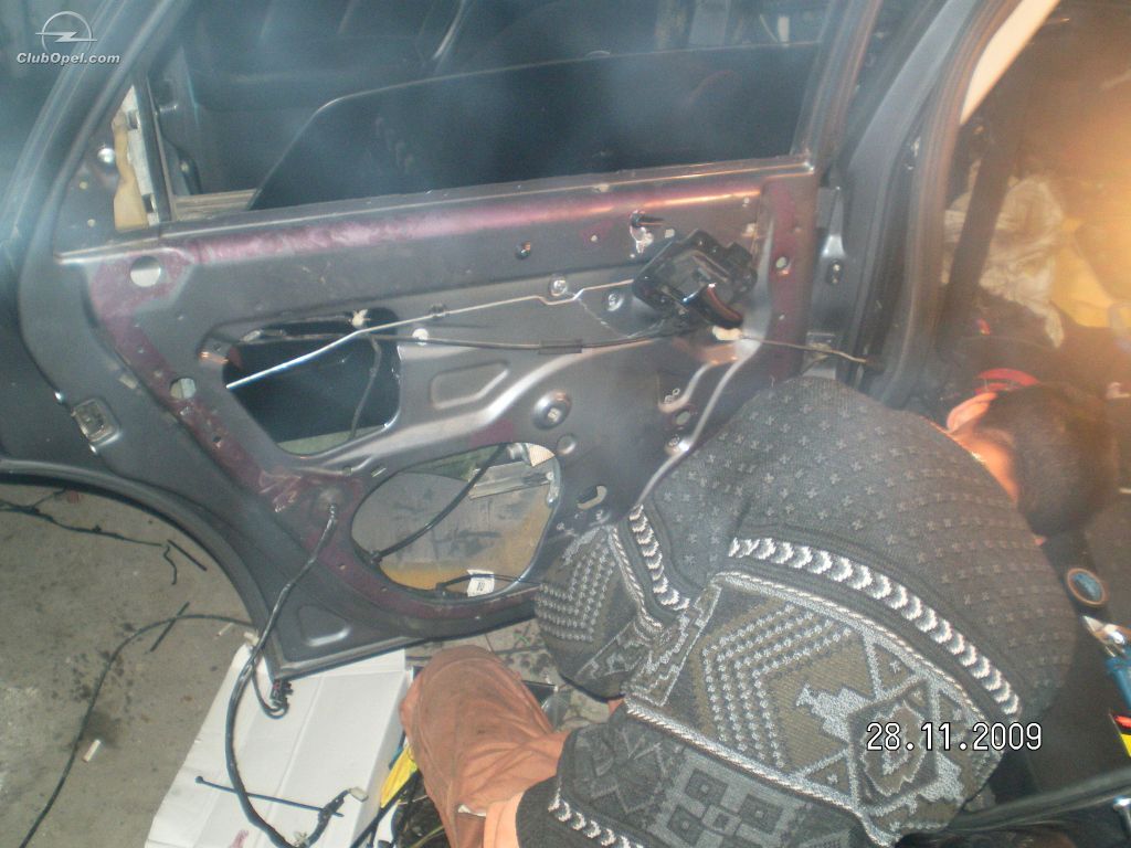

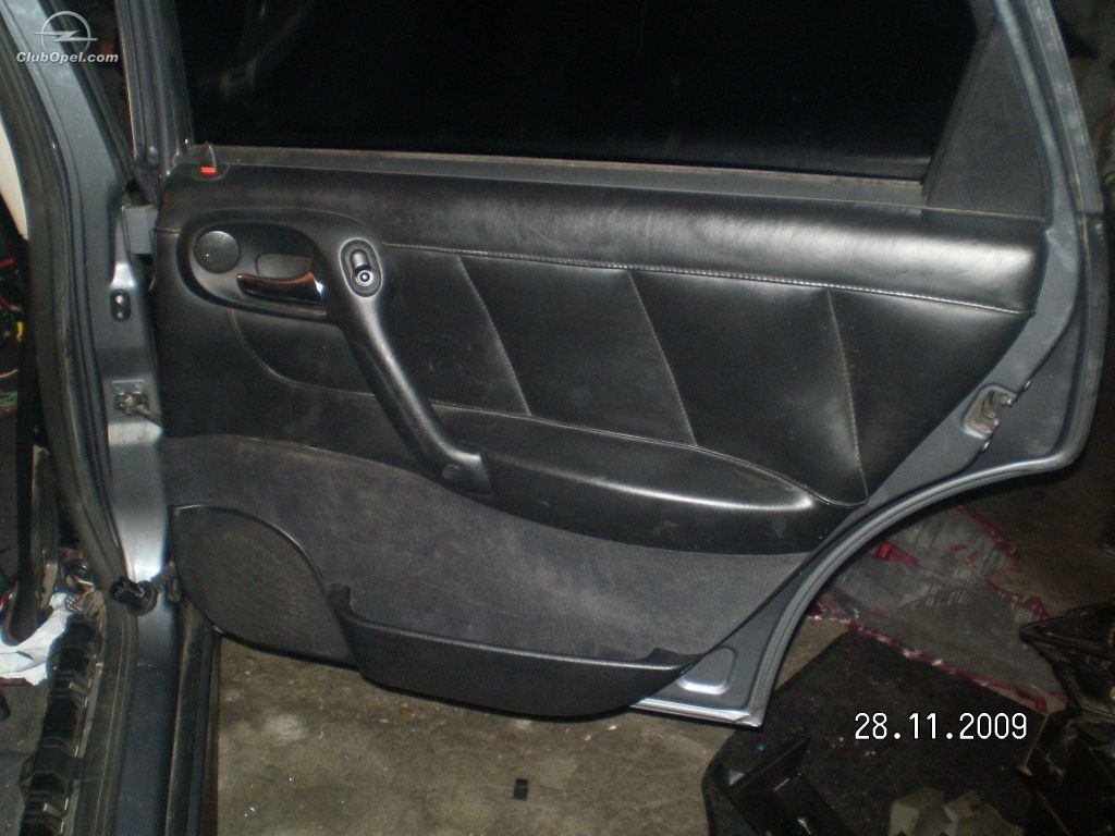

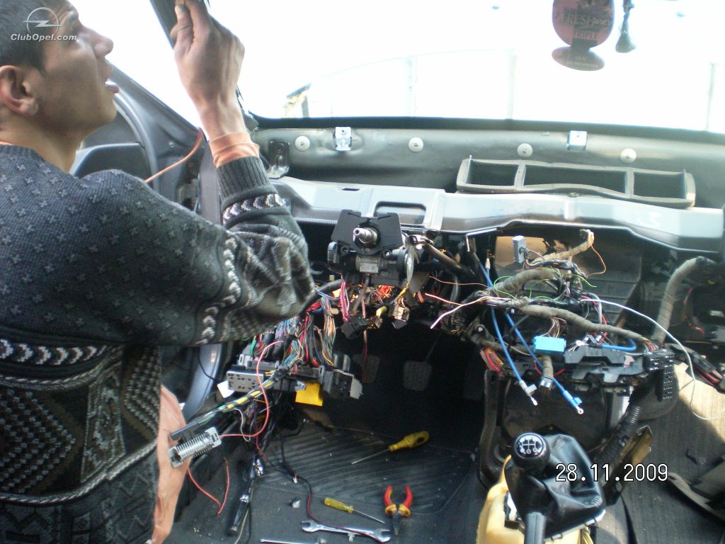

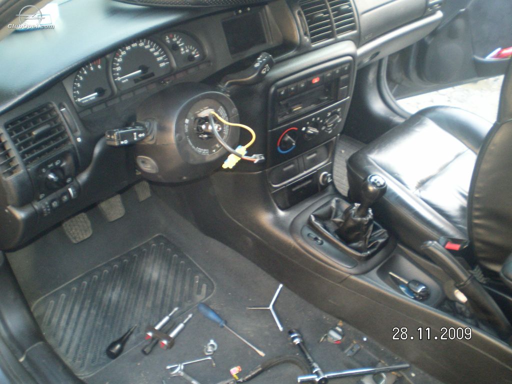

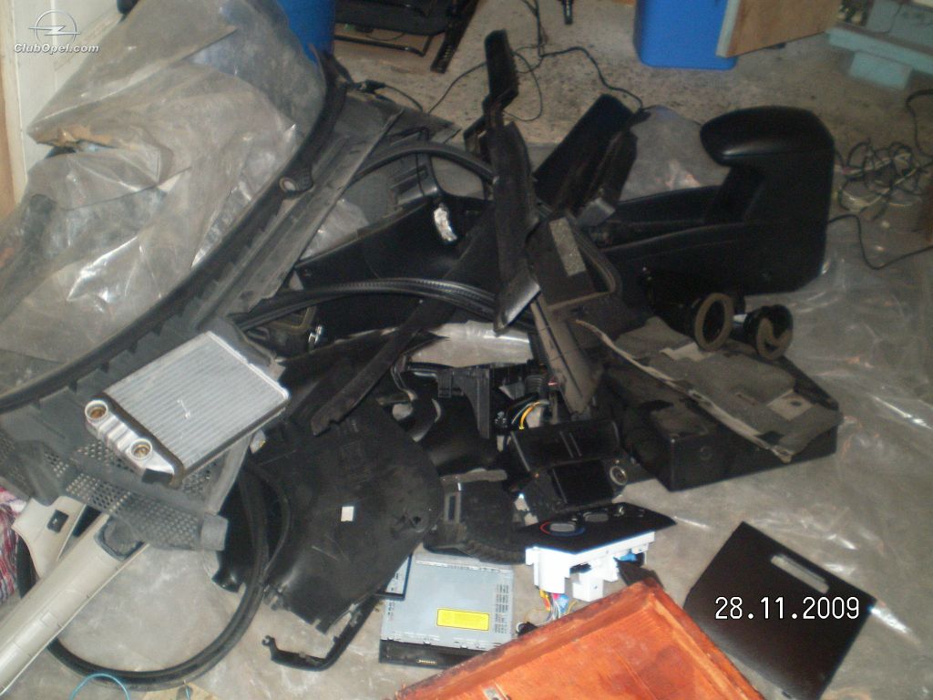

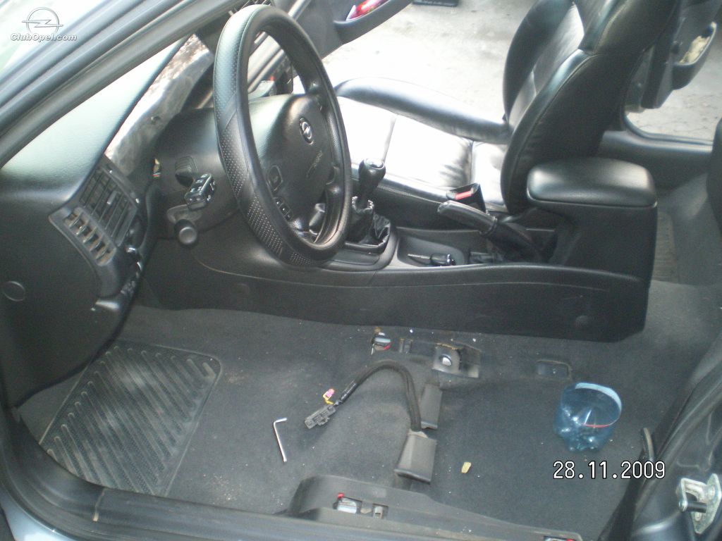

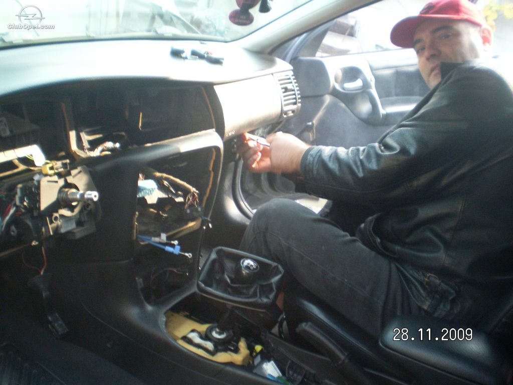

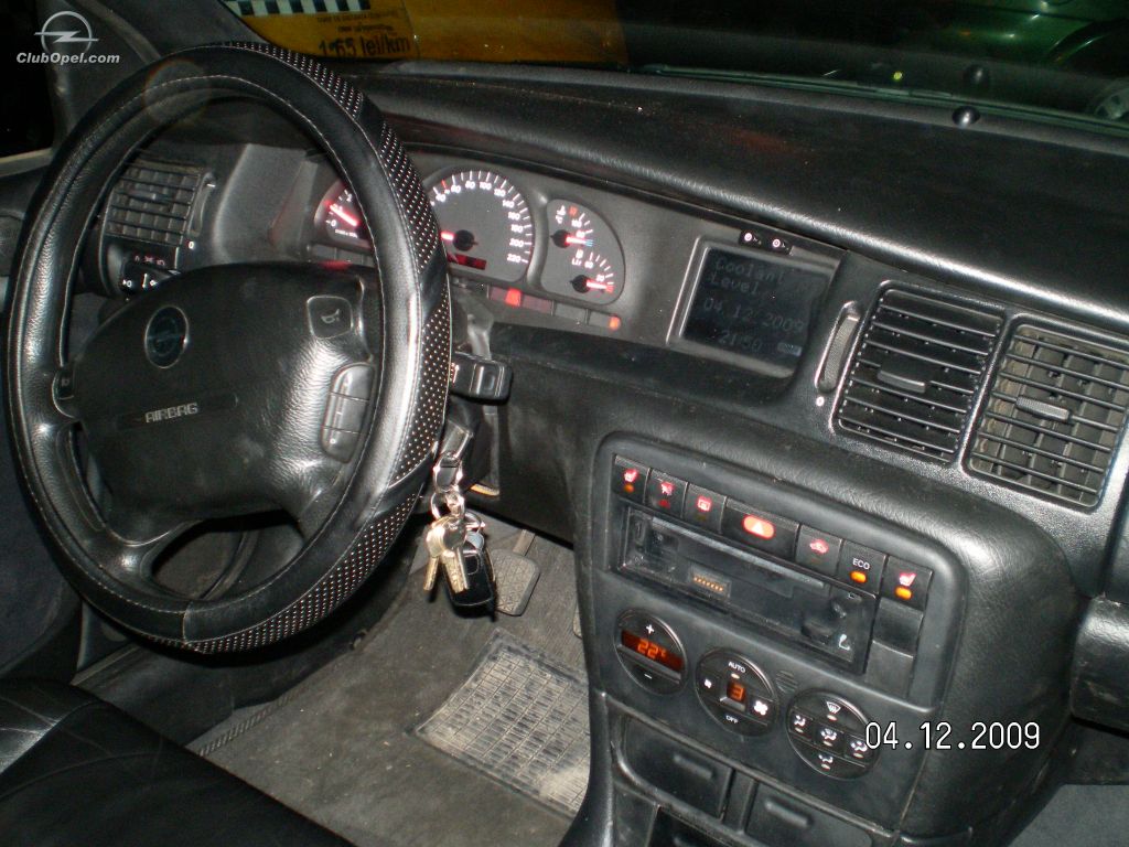

Dupa cum bine spune si titlul postului am realizat ceva cam in premiera,adica mai bine spus am facut vectra mea b din ac in climatronic,asta cu foarte multa munca si batai de cap dar cu ajutorul lui FloresAstra si a lui SuperDragos nimic nu este imposibil

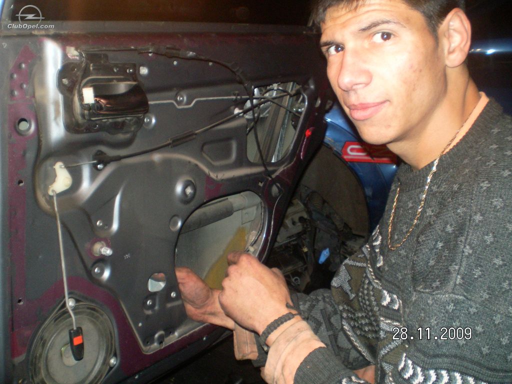

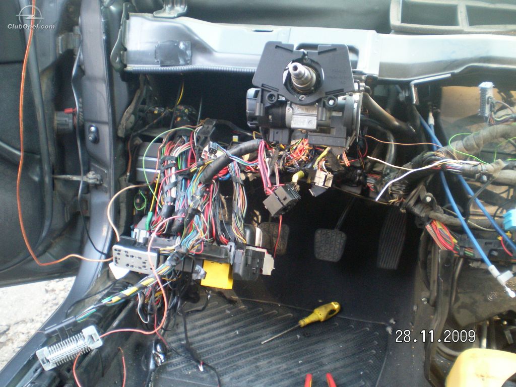

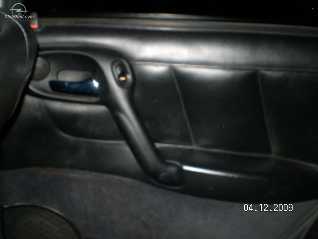

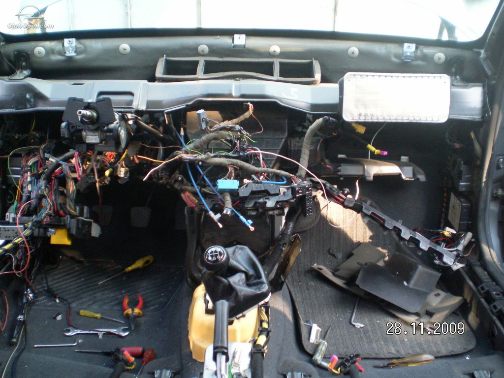

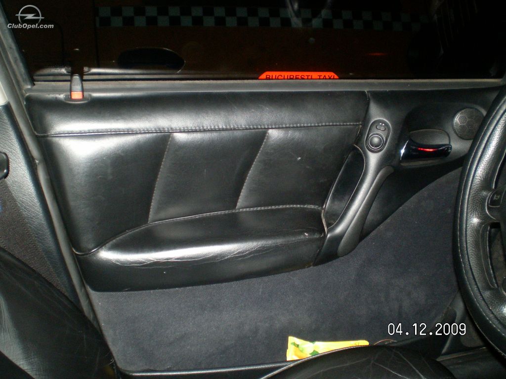

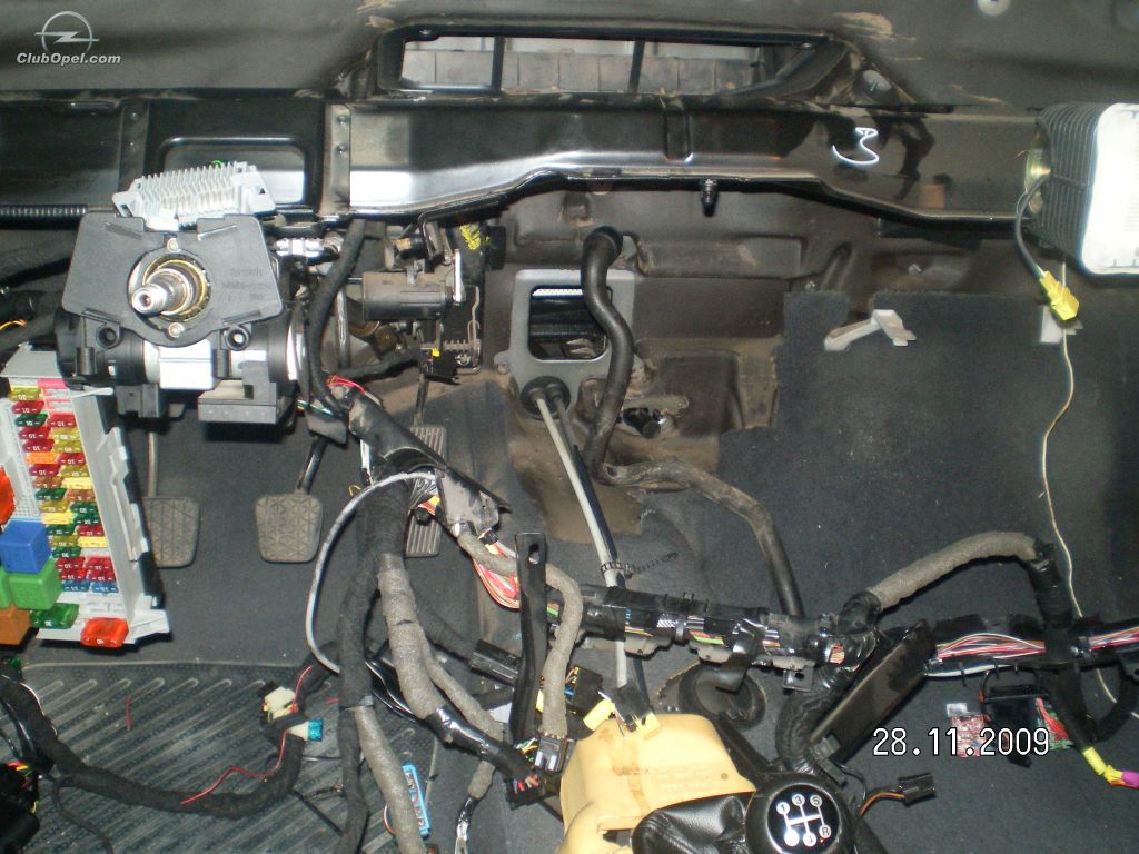

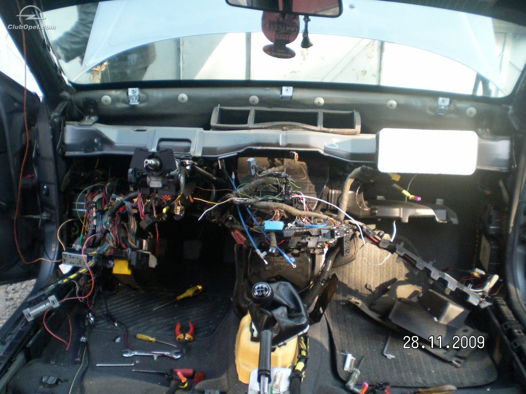

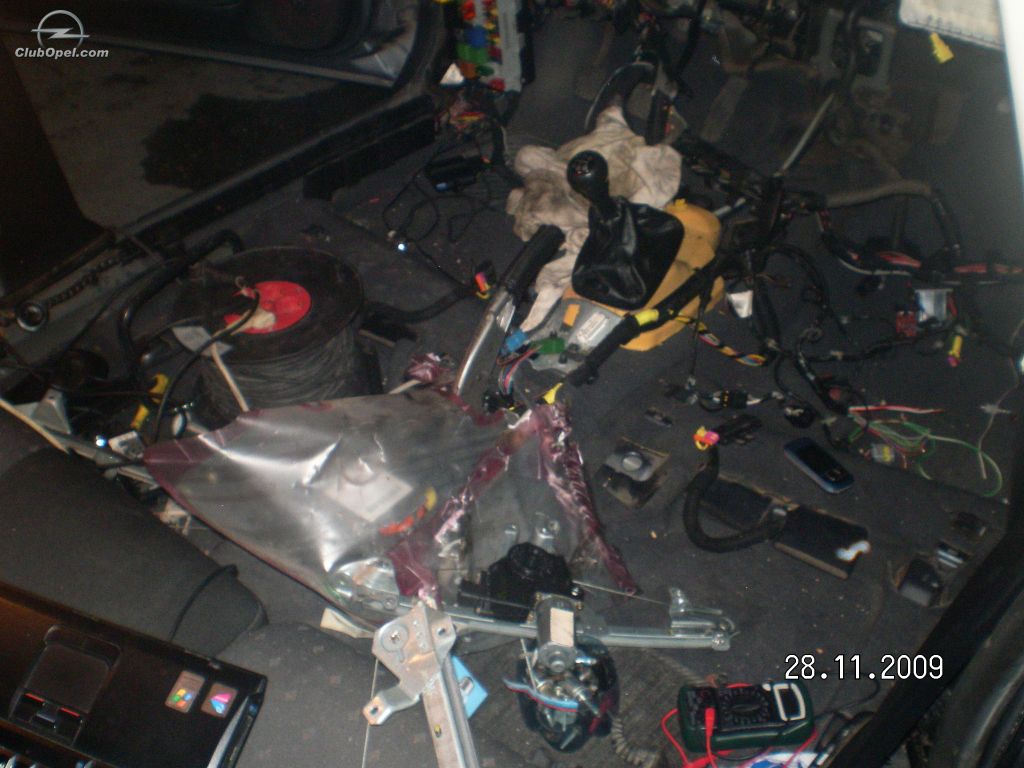

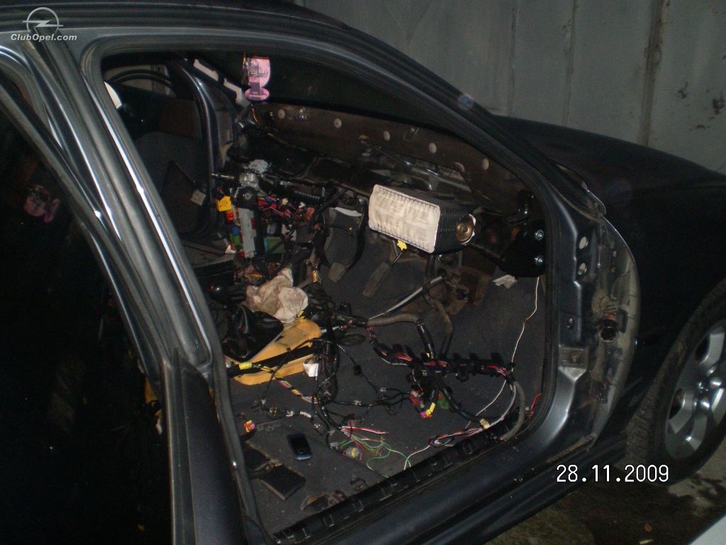

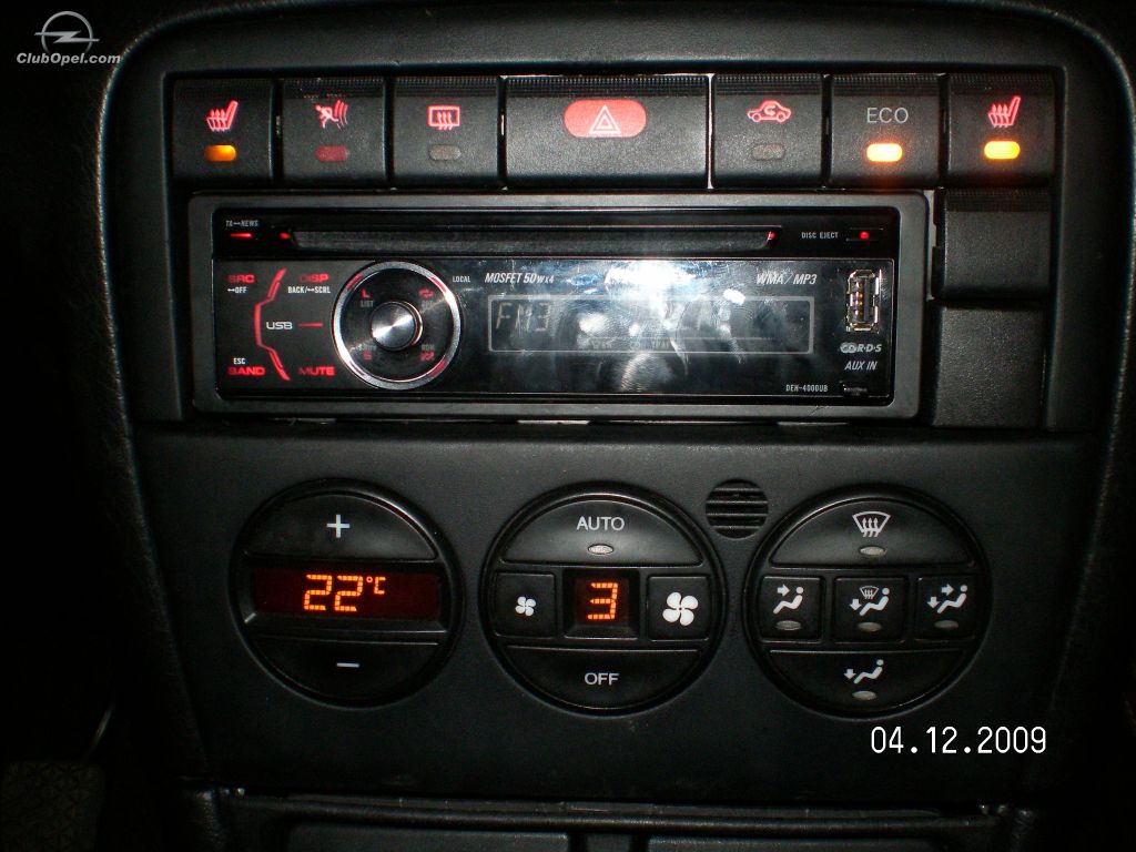

Iata si cateva poze ,cam asa a aratat masina mea timp de 9 zile ERA SA UIT AM MONTAT SI GEAMURI ELECTRICE SPATE CA AVEAM MANUALE,FETE DE USI DIN PIELE CELE ORIGINALE CA AVEAM DIN TEXTIL,SCAUNE PIELE LA FEL,VAS ESPANSIUNE CU SENZOR IN EL,VAS STERGATOARE CU SENZOR IN EL ACESTEA SUNT TOATE PLASTICELE CARE TREBUIESC SCOASE DE PE MASINA INCLUSIV USA DIN DREAPTA PENTRU A PUTEA DA AEROTERMA JOS,ALTFEL NU IESE CAM ASA ARATA ACUM LUCRAREA FINALIZATA,SCUZATI MIZERIA DIN MASINA ,NU APUCASEM SA FAC CURAT IN EA,TIN SA PRECIZEZ CA PENTRU A MONTA CLIMATRONIC IN LOC DE AC ESTE O MUNCA GIGANTICA,TREBUIE DESFACUTA TOATA MASINA IN INTERIOR,TREBUIESC CUMPARATE URMATOARELE
-DISTRIBUITOR AER (IN TERMENI NOSTRI AEROTERMA) ADICA CEA MARE DE SUB BORD INPREUNA CU MOTORASELE CELE 4 LA NUMAR DE PE EA,MOTORUL AEROTERMEI PROPRIUZIS,CALORIFERELE DE APA SI AC CU TOT CU CONDUCTE,TOATA INSTALATIA ELECTRICA AFERENTA DE PREFERINTA TOATE ACESTE PIESE SA FIE LUATE DE PE O SINGURA MASINA NU O PIESA DE PE UNA SI ALTA PIESA DE PE ALTA,ACEL DISTRIBUITOR VALEO CARE FACE SCHIMBAREA DE TREPTE DE VITEZA LA AEROTERMA,GRILA DE LA PARBRIZ CU SENZORUL PE EA,BUTONUL DE ECO ,NU SE MAI POTRIVESTE CEL DE AC NORMAL,CIRCA 30 DE METRI DE FIR PENTRU CONFECTIONAREA INSTALATIEI NECESARE LA PANOUL DE CLIMA,MENTIONEZ CA ACEASTA INSTALATIE TREBUIE SA FIE FACUTA DE CINEVA CARE SA SE PRICEAPA FFFF BINE,VINE IN FOARTE MULTI PINI MUFATA INCLUSIV IN ECU,SI MAI ESTE DE SPUS MULTA,O SA MAI REVIN SI CU ALTE POZE

multumesc enorm tuturor,si ca sfat pentru cei care vor sa faca ce am facut eu,........ luati tot ce tine de climatronic ventilatie etc pentru ca nu se mai potriveste nimic de pe masina voastra,iar dupa cele cu volan pe dreapta nu se potrivesc deloc ca sunt pe invers
