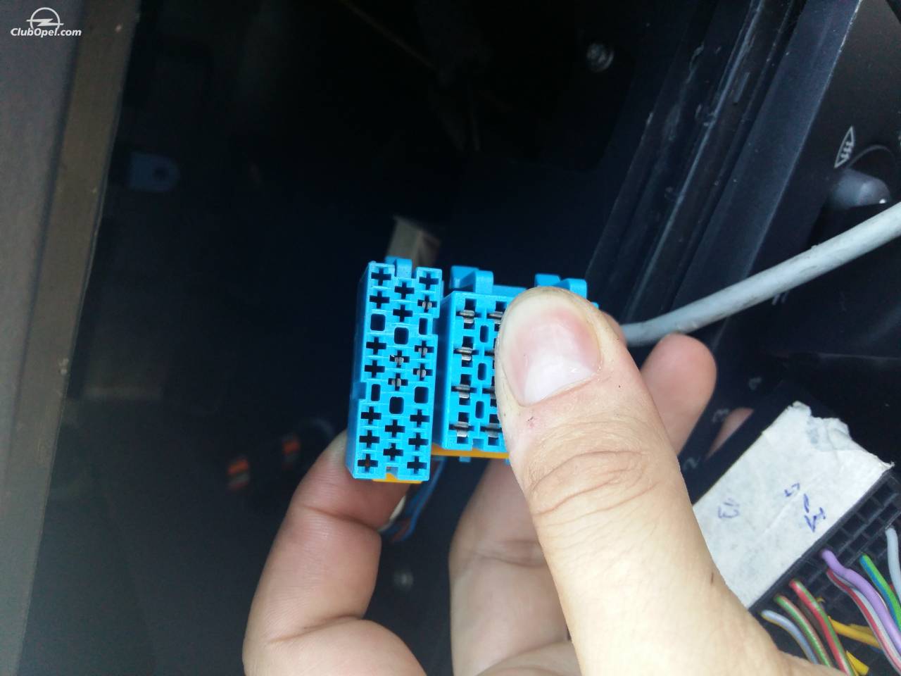

Am cumpãrat o corsa c 1.2 an 2002 din Olanda cu comenzi pe volan dar nu le pot folosi pt ca nu functioneazã. Pe ea are un radio casetofon grundig wkc 3201Rds si nu stiu cum sa fac sa leg comanzi! Mentionez ca nu cred ca este casetofonul original ai "buburuzei". Apelez la voi pentru a mã ajuta cu aceasta problema.
Dacã aveti cumva schema mufei iso cu denumirea fiecãrui fir în parte pe care o are masinã sau o alta metoda de adaptare!
Va multumesc!
PS: Atasez o imagine cu mufa
  • catastefan
  • Mesaje scrise: 5,918
  • Masina: Corsa 2001 Z12XE
Necesita un adaptor destul de scump daca nu e radio original al masinii. http://www.be-loud.ro/produ...C2004-CTSOP001.2/
Mai bine cauti o unitate audio Opel si garantat merge totul

Ok. Am înțeles! Dar ãsta nu are un fel de mufa
jack ca de cãști și aceasta mufa nu trebuie sa intre în
aparatul meu?! Ceea ce aparatul meu nu are! Pe mine m-ar interesa
o schema a mufei ãstea sa vãd exact care sunt firele care vin de la
volan. Când deschid aparatul se lumineazã comenzile!

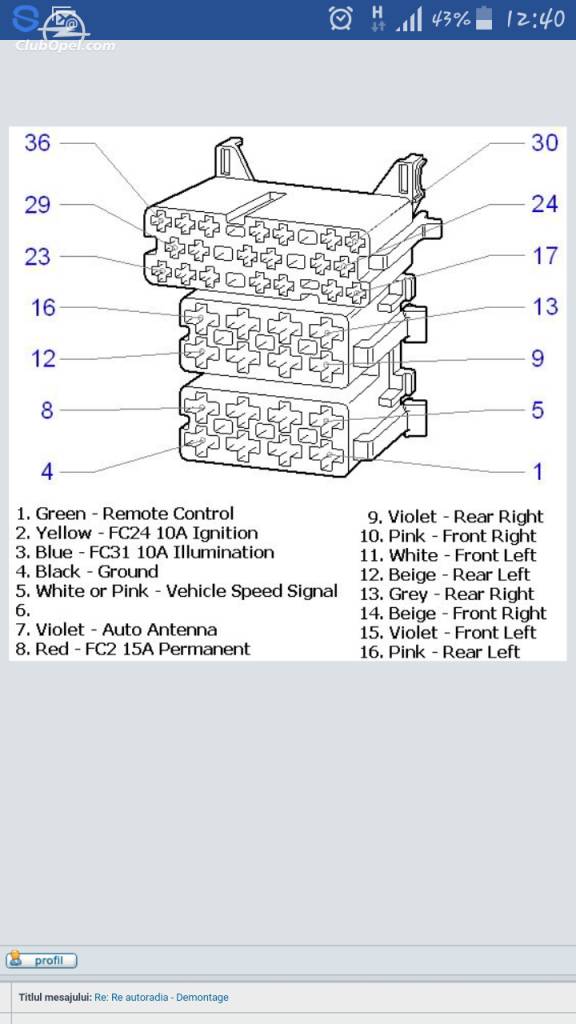

Am dezgropat topicul si am nevoie de ajutorul vostru cu privire la mufarea unui Subwoofer Auto Alpine SWE-815 Amplificat Ready-to-use.
Am tras cablurile pentru boxe spate si auxiliar - functioneaza
Am tras cablurile pentru subwoofer prin praguri dar nu sunt lamurit unde sa pun firele. (masina inca este "desfacuta")
Din cate am inteles neavand CD 30 MP3-ul iesire pentru subwoofer se leaga la iesirile pentru boxe left/right motiv pentru care se aude mai "slab"
Intrebarea este un pot conecta remote-ul, momentan pana achizitionez o alta unitate audio?
Orice detaliu/sfat este binevenit
CD 30 MP3
  • danpet
  • Mesaje scrise: 1,149
  • Masina: Corsa 1994 C14NZ
Verifica daca pe pinul AR apare tensiune de 12V cand pornesti radio.Daca da,vezi daca ramane si pe CD.Daca da,acolo legi "Remote" de la SubW...ala ar trebui sa fie "Antenna Remote".
Verifica daca pe pinii Aux L si R ai iesire de semnal audio.E posibil sa fie intrari,desi,nu cred. Daca sunt iesiri,poti lega acei pini cu cabluri coaxiale,la intrarea "Line IN" L si R a SW (de regula sunt mufe RCA)...daca are asa ceva,ca sa nu se auda mai "slab". 😊.

Asa am rezolvat, AR = Antenna Remote.
  • danpet
Cu placere...Ai verificat si pinii de Aux L si R? Nu se strica nimic daca incerci sa iei semnal de acolo,dar ei sunt de intrare...Din cate stiu eu,acest aparat nu are Aux IN.Unii s-au chinuit sa faca modificari pentru a avea Aux IN,sa bage semnal de la alta sursa.
