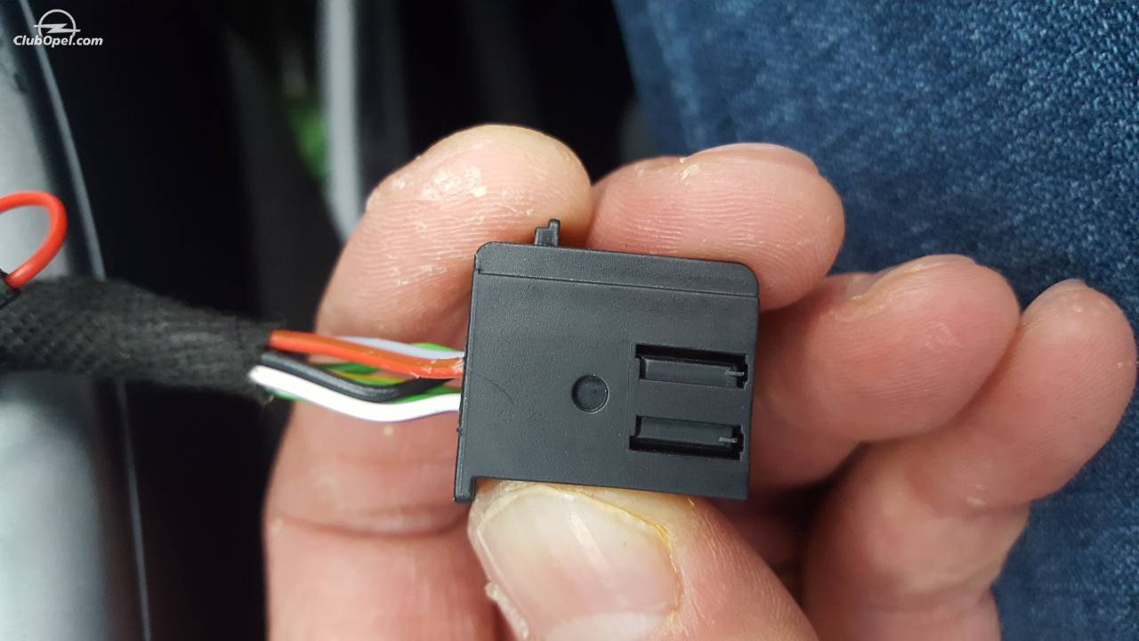

Salut! Sunt detinatorul unui astra j 110 cp si am o mica mare problema. Am montat ledurile dedicate in manerele portierelor (precizez ca nu am cablajul dedicat in spatele fetelor de usi - am verificat). Pe cel de pe dreapta l-am conectat la mufa butonului de geam, intre firul negru si cel galben si este ok adica se aprinde si se stinge o data cu ledul butonului de comanda geam. Pe partea stanga/sofer, aici este problema, in mufa comenzilor de geam, surpriza, nu exista galben si nu stiu la care dintre fire sa ma leg fara sa stric ceva. Am urmatoarele culori: negru, albastru deschis, verde, rosu, verde cu alb, verde cu galben, alb cu mov. Nu stiu intre care dintre ele sa fac lagatura ledului. Intr-un tutorial gasit pe net nu arata decat combinatia negru si galben. Va rog, dati-mi un sfat, o idee! Va multumesc anticipat!

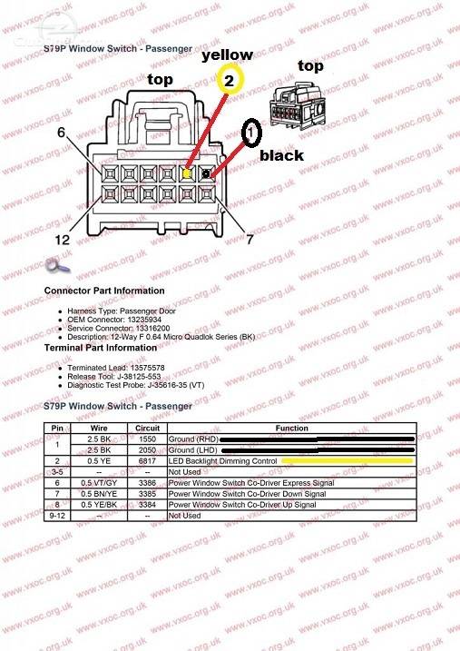

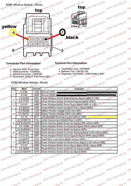

Poate te ajuta:
Usa de la sofer:
Usa de la pasager:

Multumesc, dar stiam si tutorialul si schita asta, insa eu in loc de galben la sofer am rosu in acel pin. In combinatia negru cu rosu ledul nu se comporta ca toate celelalte leduri de la butoanele din masina inclusiv cel de la portiera pasager si ecranul navigatiei, adica nu i se poate regla intensitatea. Sta aprins la intensitate maxima si cand incui masina cu motorul pornit se stinge. celelalte fire bicolore banuiesc ca sunt pentru comenzi adica de semnal. Nici unul dintre ele nu este galben. Cand ajung acasa mai pe seara, pentru ca acum nu sunt cu masina, voi face o fotografie la mufa cu cablajul pe care il are. Sper, dupa foto, sa imi dea cineva o solutie. Va multumesc inca o data!

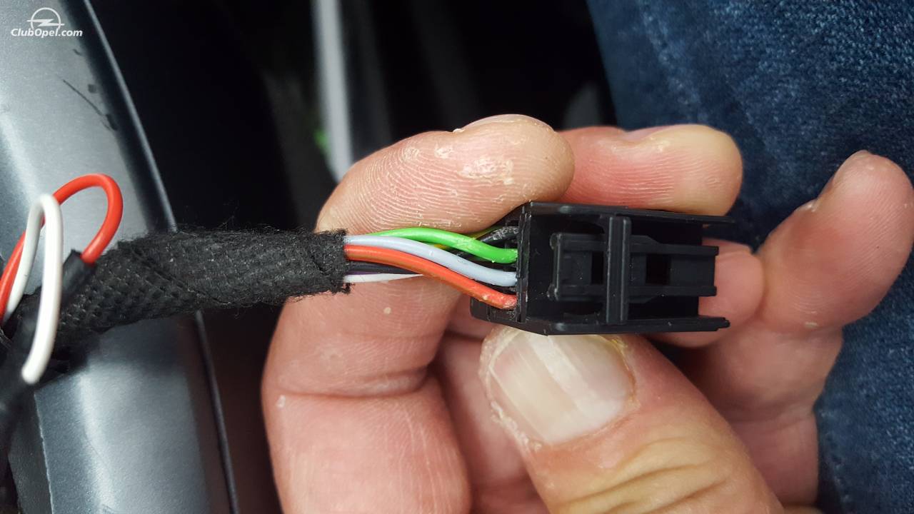

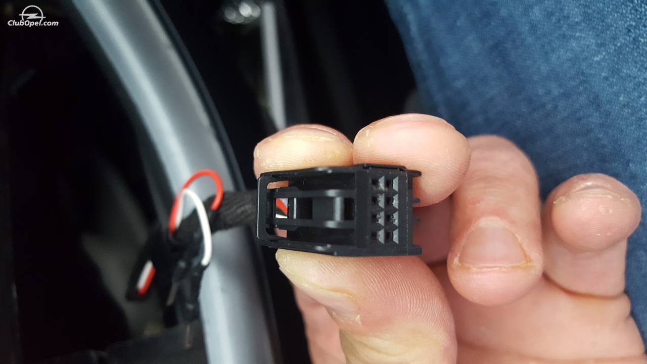

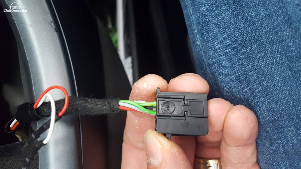

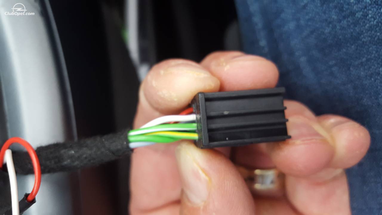

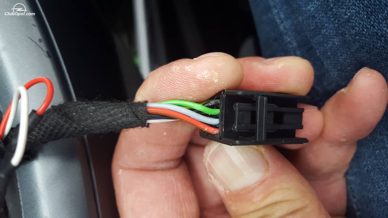

Iata cum arata mufa mea

Care este combinatia de culori/pini castigatoare 🤔?

Pune ledul direct pe mufa si testeaza-l.
Negru este clar ca este masa. Deci un capat il ai, pune-le pe rand pe pozitiile in care ai fire si vezi unde esti multumit de iluminat.
Ledul nu ai cum sa-l arzi cat timp ii dai masa la pozitia 1.
LE. M-am uitat din nou pe scheme. Numai de la 1 si 4 poti sa-l alimentezi. Altfel il pui in paralel pe comenzile de deschidere a geamurilor.

adukato25 a scris:Care este combinatia de culori/pini castigatoare 🤔?
incearca galben/verde si negru Idea

Multumesc, cand voi ajunge acasa voi incerca si combinatia asta dar, singura mea teama este sa nu produc pagube pe la calculatorul care controleaza geamurile. Teoretic minusul este negru si nu ar trebui sa se intample nimic.
Iti multumesc si tie all4u dar, combinatia 1 cu 4 respectiv negru si rosu, am incercat-o aseara si ledul ramane aprins permanent inclusiv la inchiderea masinii. Poate, imi dau cu presupusul, schema respectiva nu se aplica si in cazul meu. Acolo intradevar ledurile butoanelor sunt alimentate din acei pini.
Voi reveni sa va spun ce am facut.

E corect pe rosu si negru, eu tot asa am montat si merge.De stins se stinge cu temporizare nu imediat ce ai închis usa.

Va salut! Am revenit cu intarziere. Am incercat toate combinatiile de 7 luate cate 2. Nu exista vre o combinatie fericita adica, iata rezultatele: masina nu se mai incuie; la apasarea pentru deschiderea geamului se stinge; nu functioneaza; iar in cazul negru + rosu nu se stinge (am stat cca 25 minute si nu s-a stins). Cred ca trebuie sa desfac fata de usa si sa incerc conectarea la butonul de oglinzi si daca tot nu ii dau de cap un electrician auto...

Salut nu te mai chinuii si io am mufa la fel ca a ta, fara firul galben ,este rosu in loc de galben, nu ai cum sa il alimentezi deacolo,cred ca numai de la mufa de la reglaj oglinizi ,saptamana viitoare o sa dau fata de usa jos si o sa incerc deacolo sa vad daca reusesc va salut
