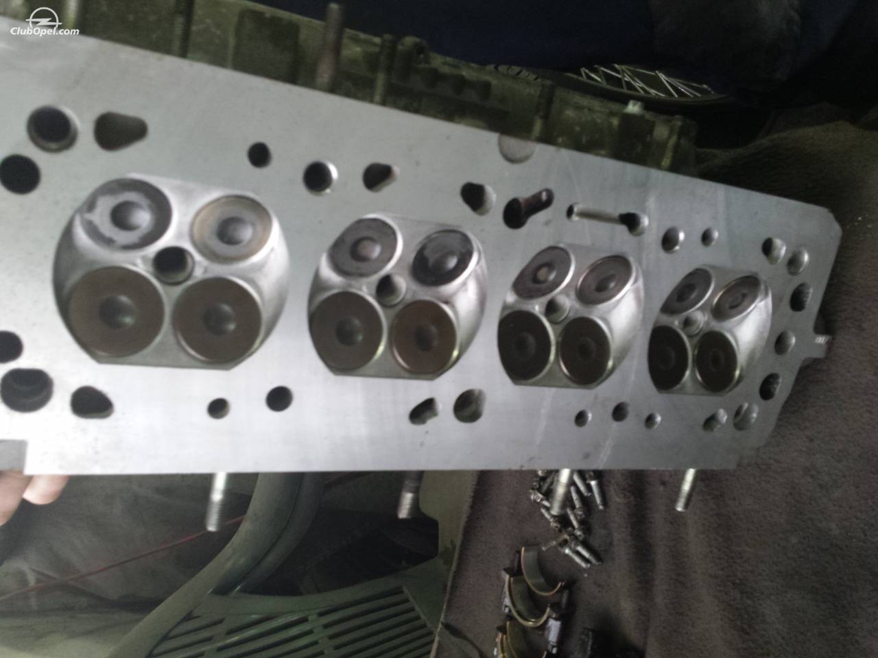

Revin cu noutati. Am luat legatura cu dnul recomandat de catre dnul Dan (multumesc!) pentru verificare ECU. Totul ok!
Trimis masina pentru 'chirurgie':
-rectificat chiuloasa;
-schimbat garnituri/supape;
-schimbat segmenti;
-schimbat cuzineti;
-inlocuit semeringuri;
-filtru ulei;
-ulei 10w-40;
Am atasat niste poze cu chiuloasa rectificata si cateva piese cumparate.
700 RON rectificarea chiluoasei, 700 RON piese, 700 RON manopera. Daca mai adaug si verificarile anterioare (bujii, bobine, etc.) sar lejer de 3.000 RON. 😢
Sper sa se fi rezolvat ambele probleme: mers in 3 pistoane si 'mancatul de ulei'.
Am mers aprox. 100 de km de vineri, in regim lejer (mi s-a recomandat ca cca 1000-2000 de km sa nu merg cu turatii mai mari de 2500-3000 rpm).
Exceptand niste vibratii la relanti care dispar repede, vibratii care mi s-a spus ca ar fi normale (?) motorul toarce ca o pisica. Sau cel putin asa imi da impresia, insa tinand cont ca inainte 'torcea' ca un tractor posibil sa fiu eu subiectiv. 😃
Voi mai reveni cu updates dupa ce mai parcurg cativa km.
Multumesc!
