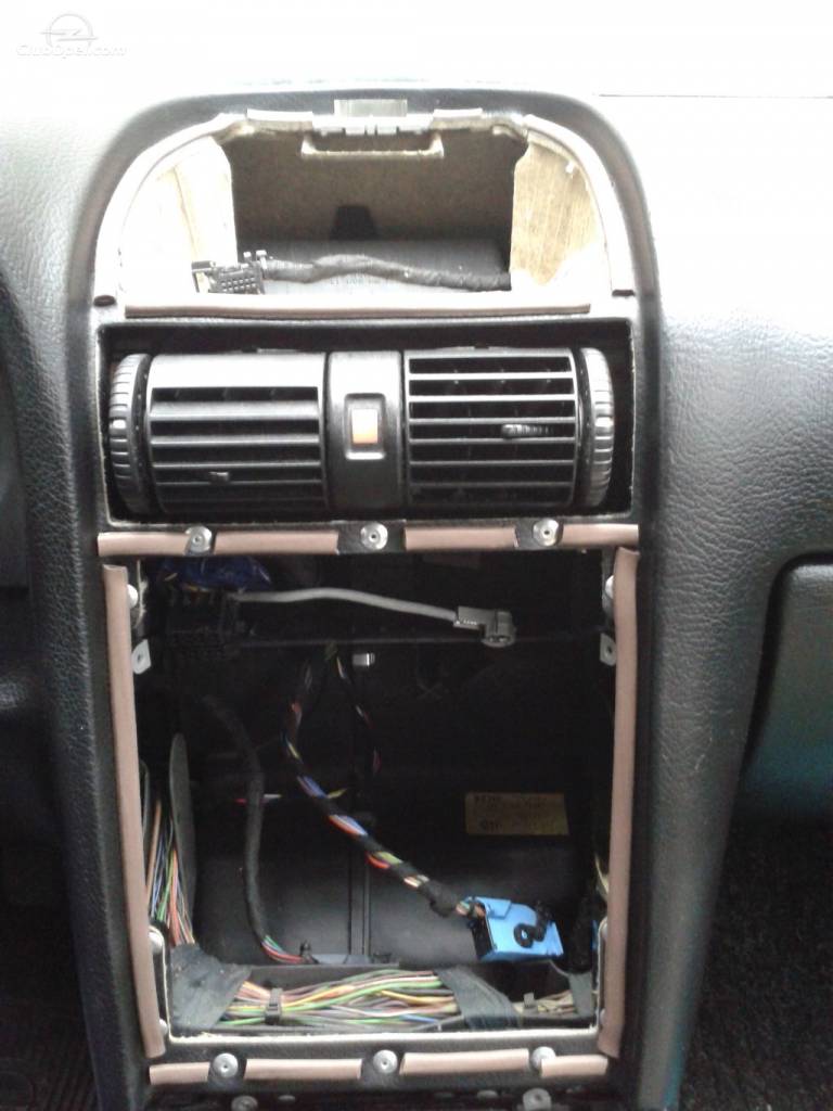

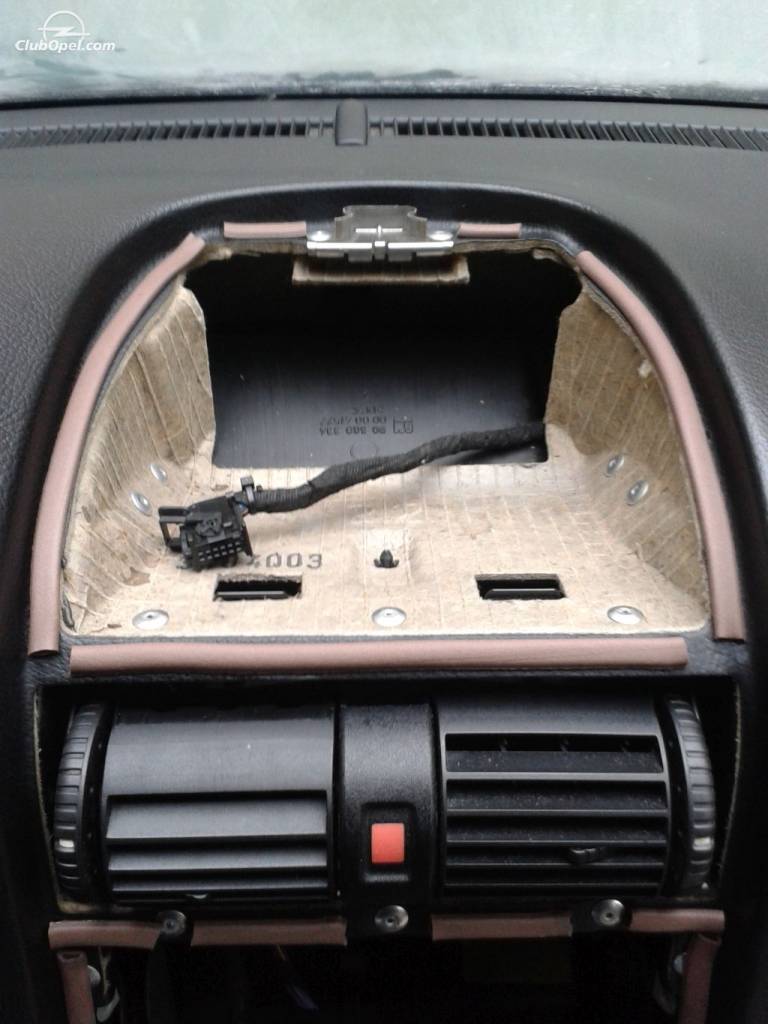

Si la mine, vectra b 2.2 dati, se aude un zgomot ca o hodorogeala si ca un greier foarte tare si a devenit foarte insuportabil. S-a mai intalnit cineva cu problema asta? Zgomotul se aude in zona cd-player si daca apas cu mâna pe bord sau langa consola pe partile negre nu se mai aude nimic. Cum as putea rezolva? Multumesc!
