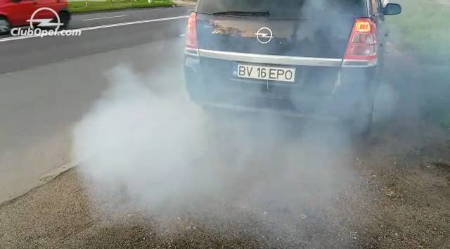

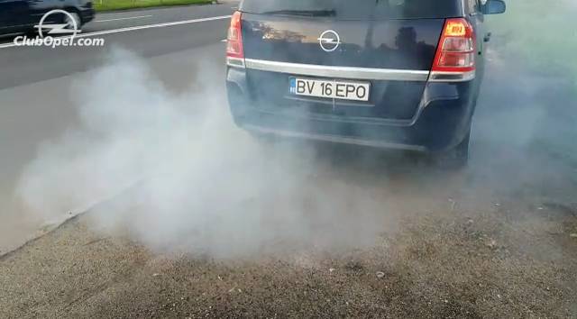

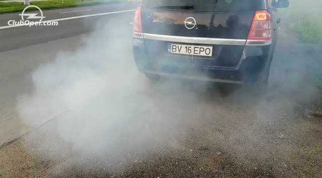

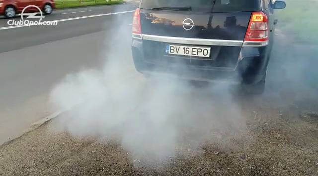

Din pãcate, fericirea s-a terminat. Dupã 180 km, a reanceput problema fumului. A intrat în regenerare, fum foarte mult. Am tras pe dreapta și turata la 3300 , în 10 minute, s-a terminat. Dupã încã 10 km, o nouã regenerare, iar fumul de rigoare, iar tras pe dreapta etc.
Mai încerc încã o zi, mâine fac un drum afarã sã vãd cum de comportã, dacã nu, singura soluție, operația de scoatere.

Cand masina isi face regenerarea nu te opresti pe dreapta si o tii turata! Continua sa mergi cu ea cum ti-am scris pe alt topic.
Dpmdv un dpf imbaxit de ulei e absolut normal sa scoata o gramada de fum atunci cand intra in procesul de regenerare. Daca ai fii fost pe autostrafa nici nu ai fi bagat de seama ca in urma ta este fum!
Iti mai dau un exemplu si cu asta termin.
La serviciu am un stivuitor diesel Linde, care are dpf. In mod normal la un ciclu de 8 ore de functionare trebuie facuta o regenerare. Regenerarea se face manual, cu motorul oprit si dureaza apriximativ 20 min. Pe esapament are un injector care pulverizeaza motorina si un ventilator care asigura tirajul. Cum intr-una din zile stivuitoristul care lucra pe el nu a fost la serviciu, cei care l-au operat au reusit sa incarce filtrul atat de tare, incat am fost nevoit sa chem service-ul ca sa ii faca regenerarea cu testerul. Nu vrei sa stii cat de mult fum a iesit. Initial am crezut ca l-au pus pe butuci. Abia dupa vreo 4 regenerari a revenit la normal, in sensul ca scoatea putin fum atunci cand ii faceam regenerarea.
Cam acelasi lucru cred ca s-a intamplat si cu filtrul tau.
Bafta
Bafta

Îmi pare rãu, cã vã bat la cap cu problema mea, știu cã poate aveți altceva de fãcut decât sã-mi dați mie sfaturi, dar nu știu cu cine m-aș putea consulta. Știu cã nu trebuia sã trag pe dreapta, dar în București nu prea ai unde sã mergi cu ea turatã. A patra oarã am ieșit spre Bragadiru și acolo am mers cu ea turatã. Dupã oprire am simțit mirosul acela urât de care ați pomenit în postãrile anterioare.
Despre mecanic, ce sã zic, mi-a reparat motorul, asta știu, cã scoate fum, asta nu mai știu.
Nu pot verifica încãrcarea filtrului de particule, sã vãd dacã se curãțã dupã regenerãrile fãcute.
Vã mulțumesc pentru sfaturi și vã doresc un weekend plãcut.
