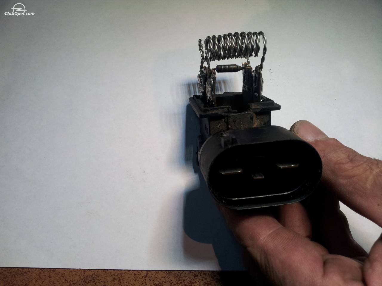

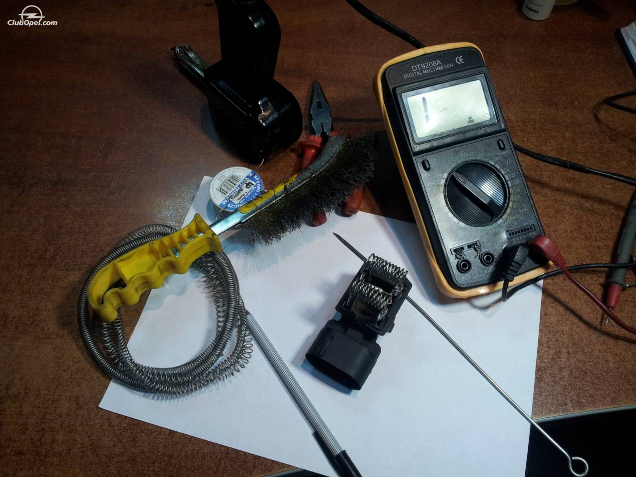

In final am injumatatit spirele pe ambele rezistente deoarece se inroseau..oricum ele merg aproape rosii..de aia se si ard destul de repede...eu i-am facut si-o carcasa de aluminiu pe zona ramasa goala...sa nu intre in contact spira incinsa cu ceva din jur,cert este ca acum functioneaza impecabil....am facut testul prin Bucuresti cu AC-ul pornit non stop pana acasa(jumatate de ora de mers....electroventilatorul merge incontinuu cand e AC-ul pornit)..si n-a mai sarit temperatura de 90 de grade...de regula ajungeam rapid la 105 g celsius,acesta nefunctionand inainte decat in treapta 3.

PS:asa e...sunt imbracate si in ceramica(cam greu de gasit)...care e problema?...rezistivitatea sa fie aceeasi?
