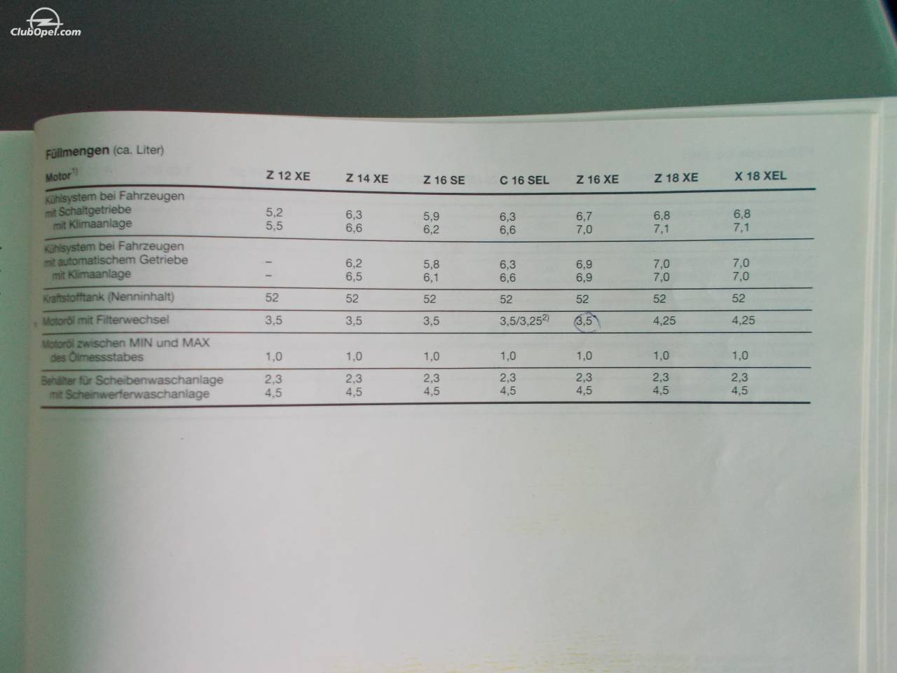

Sa stii ca si la mine una scrie in carte , alta bag in motor. De cind am masina , adica 4 ani si jumatate am pus cu tot cu filtru 3,8 l. Motor Z18XE ; si cind am schimbat uleiul , schimbat si la service , si cu manuta mea , si de catre Dan Cuciureanu, cu motor cald, tinuta pe elevator mai bine de 1 h , tot 3,8 l mi-au intrat.
Asa ca , nu stiu ce sa zic.
