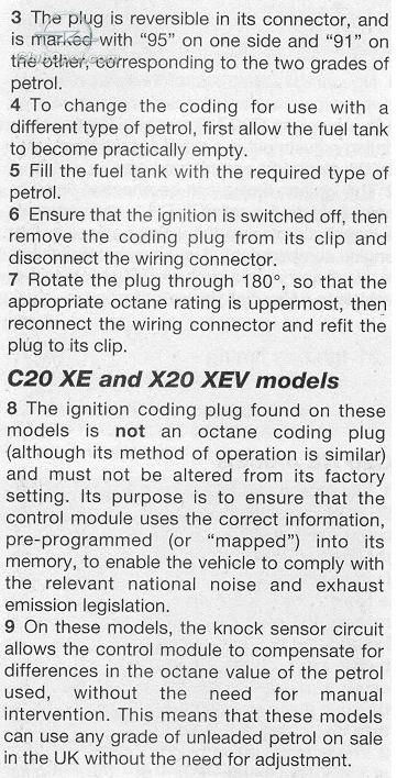

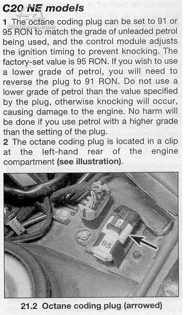

In speranta ca va voi fi de ajutor cu ceva informatii va rog sa-mi permiteti sa va pun la dispozitie informatiile de care dispun din manualul de reparatie al Calibrei mele C20NE.

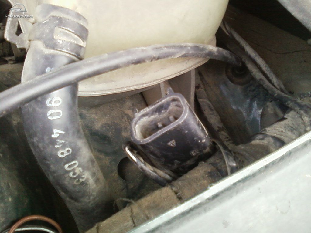

Buna . Am un Astra F 1.6 i din 94 X16SZ . Langa vasul de expansiune am si eu un port mufa care este goala .M-am dus si eu la dezmemrare sa cumpar o mufa dar cand am vrut sa-l bag la loc nu se potrivea pentru ca portul meu are numai doi pini si in lateral are inscriptionat A si B. Oare nu am nevoie de mufa pentru ca am senzor de detonatie , atunci la ce se foloseste portmufa ce am eu langa vasul de expansiune.

la altceva probabil.nu iti bate capul ca nu e cazul.

Foloseste probabil pentru modulul de check control.oricum nu conteaza
