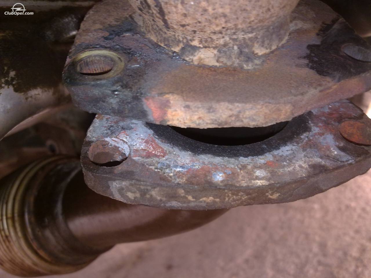

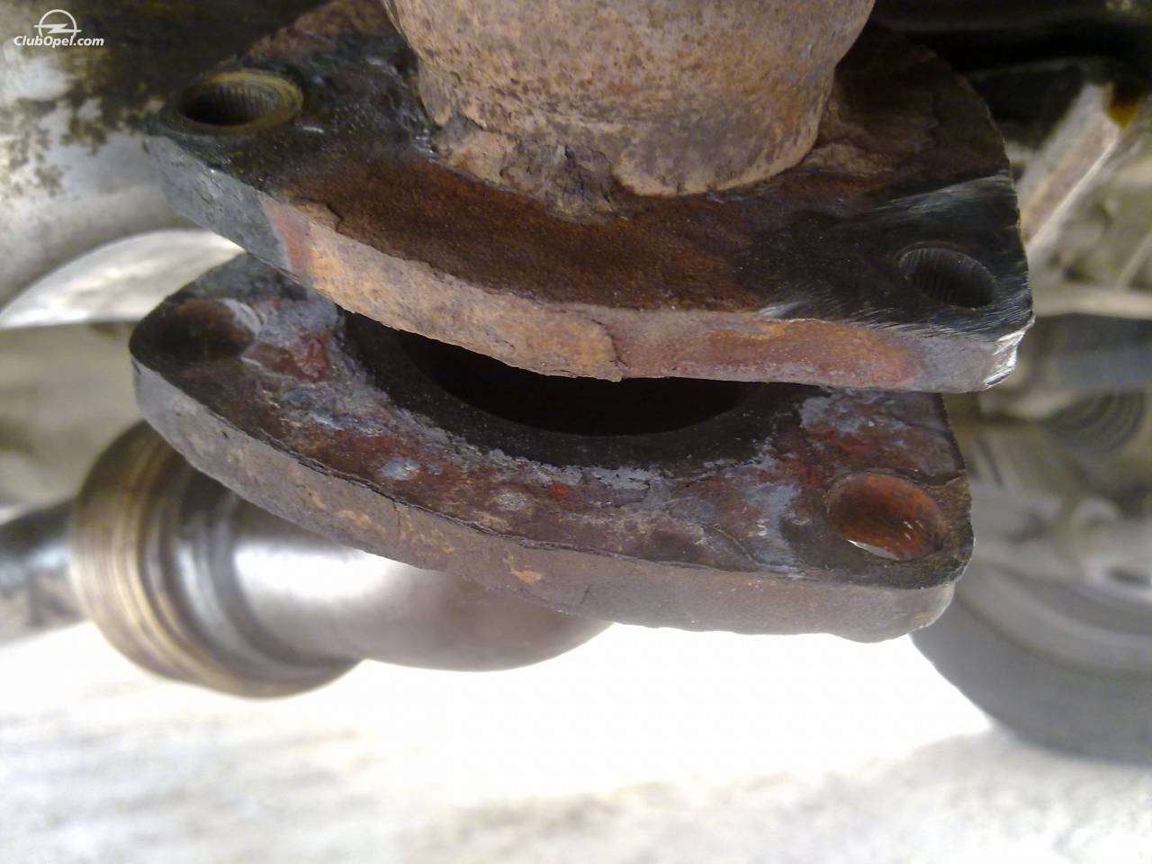

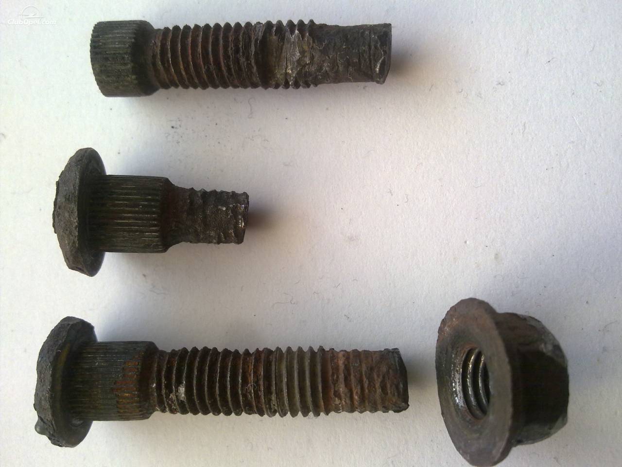

Eu am patit la un amic de s-au rupt toate 3 numai cat am pus cheia pe ele, degeaba degipant si perie de sarma, erau mancate de rugina la baza. El ca sa dam gaura, eu stiam ca e munca in zadar, era mai tare decat burghiul.
Solutia era sa dam jos catalizatorul si pe urma reteta mea 😂
Chinul dracului ca nu ai loc sa-l scoti nici pe sus si nici pe jos, trebuie demontata sprutza care are inchiderea capotei, teava antigel si abia atunci cu ceva chin il scoti pe sus.
Cand il ai in mana dai cu zeama de flex de faci canal, 3 suruburi cu saiba si gata nene.

Eu (cand am schimbat distributia) am rupt 2 prezoane, a durat cateva ore gaurirea.

Încerc sã-mi fac curaj la cele postate de voi.
Vom demonta/decupla flanșa ,,saxofonului,, de la flanșa catalizatorului.
Nu vom încerca sã dãm gãuri cu autogenul (2kappa). Vom încãlzi la roșu pe rând urechile flanșei catalizatorului și vom aplica lovituri de jos în sus cu ciocanul în resturile de șuruburi ieșite în afarã.Cel retezat mai demult,dupã ce încãlzim urechea flanșei la roșu,încercãm sã-l scoatem cu un dorn sau sculã de scos șplinturi aplicând lovituri de jos în sus.Cam acesta este planul improvizat.
Sugestia cu canalele tãiate în flanșa catalizatorului poziționate axial pe flanșa ,,saxofonului,, este o idee bunã d-l Dan dar o voi aplica în caz cã toate celelalte variante(inclusiv perforarea cu burghiele) nu dau rezultate.

Loviturile alea, de jos in sus, fix in catalizator/ sonda lambda nu imi plac prea mult dar in fine. Ma gandeam sa nu faceti ceva pe acolo. Poate vorbesc prostii.

Loviturile prea puternice pot fisura un brat de la saxofon

Le-am pãcãlit în 15 minute !

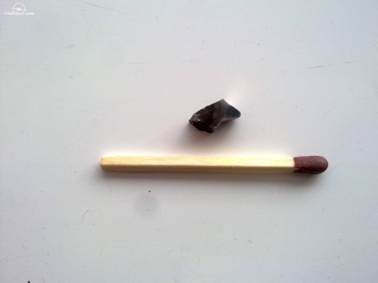

Am demontat apoi baia de ulei de care am rãmas surprins :era curatã(fãrã depuneri) comparativ cu ce am vãzut în imaginile identice postate de voi.
Am demontat sorbul care la prima vedere pãrea curat(sita pãrea curatã) dar am gãsit în el un dinte rupt care probabil provine(dupã formã și mãrime) de la pinionul vibrochenului care antreneazã lanțul distribuției. Lãmuriți-mã voi ce este și de unde este cã nu am verificat pinionul menționat.Într-un caz fericit ,s-ar putea sã provinã de la distribuția dinainte,schimbatã de nemțoaicã dar nu-mi fac iluzii pânã nu voi verifica.

,,piesa din motor" poate sa fie din intamplare ori aruncata de vreun mecanicos pe unde reparati masina ori de la vreun defect anterior. Mare grija pe mana cui lasati masinile, plina tara de hoti.
Dinte este sigur dupa cum se vede.

Banuiesc, dupa cum arata suruburile ca masina ori a fost prinsa in inundatii ori a stat mult in parcare/ parc auto.

Salutare.Daca pun piulițe de inox are ceva? Am fost azi si pe original GM e 20 Ron o piulita. Si ce rost are daca pun piulițe GM pe un prezon vechi din fier. Nu e mai bine sa pun in cazul in care s-ar rupe si vreun prezon vechi pe ambele (prezon piulita) din inox?

Salutare. Cele 3 șuruburi si piulițe de la evacuare nu merg înlocuite cu unele din inox? De ce trebuie musai pe original care sunt enorm de scumpe,dacã trebuiau pe original de ce cei de la Opel nu le-au pus de la început pe cele GM? Sau dacã nu se rupe niciun prezon,ce rost au cele pe GM pe niște prezoane vechi? Mulțumesc!
