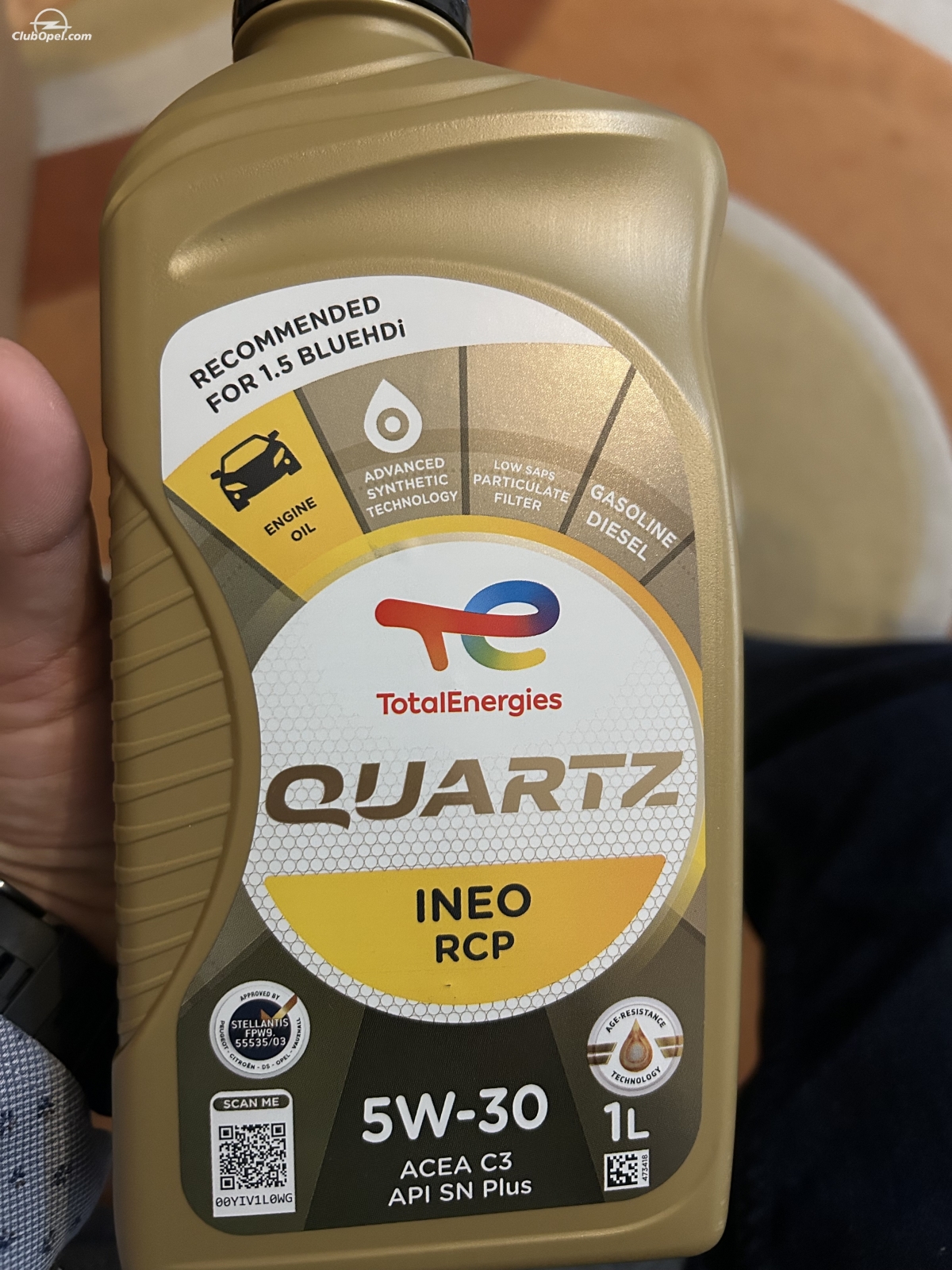

Am comandat ulei Total Quartz Ineo RCP 5w-30. Sper să ajute. După ce fac distribuția la mașină trebuie să stau cu ochii pe curea ... ca pe butelie 😃 ...las o poză cu uleiul acesta.

Salutare...eu folosesc 0W30 Ineo, am 90000, intr-adevar am vazut crapaturile pe la 40-50k dar nu l-eam bagat in seama. Am tras pe el, la 68 k a fost necesar sa curat sorbul, "lipsa presiune ulei". Merg vreo 80km pe zi, am motorul de 130CP, insa pana la 100k nu ma gandesc sa o schimb...si asta in regim propriu.
Schimbul de ulei il fac la 10000.
  • bazate
  • Mesaje scrise: 509
Riscul indicat de micile crăpături este ca particulele mici de curea sa blocheze segmenți. Eu as schimba cât mai repede cureaua.
