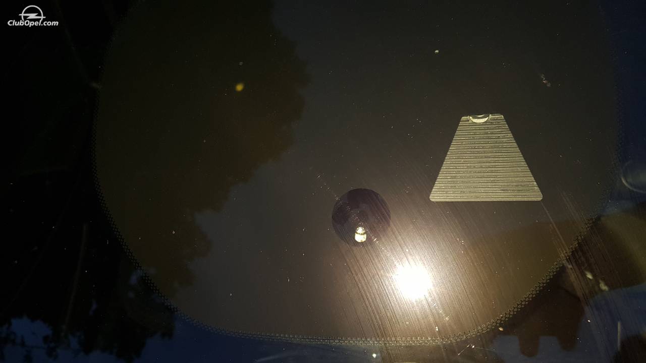

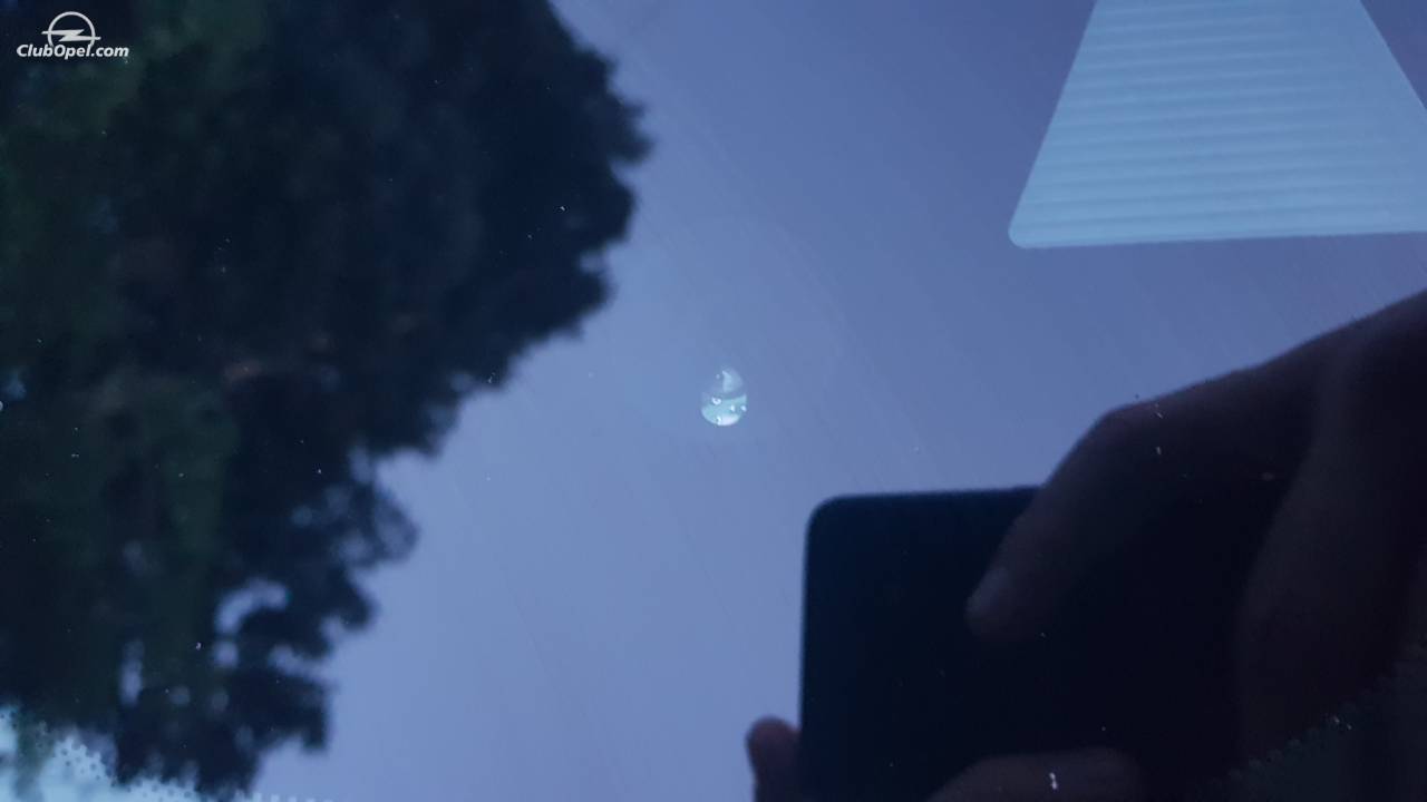

Daca tot suntem la capitolul senzori , am si eu o intrebare.. despre alt senzor
Am o picatura de apa similara unui boloboc 😊) in senzorul de ploaie, e ceva normal 😊)? cum naiba a intrat acolo..
  • mariocb
  • Mesaje scrise: 1,054
  • Masina: Astra 2016 1,4 XFT

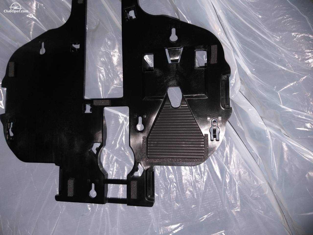

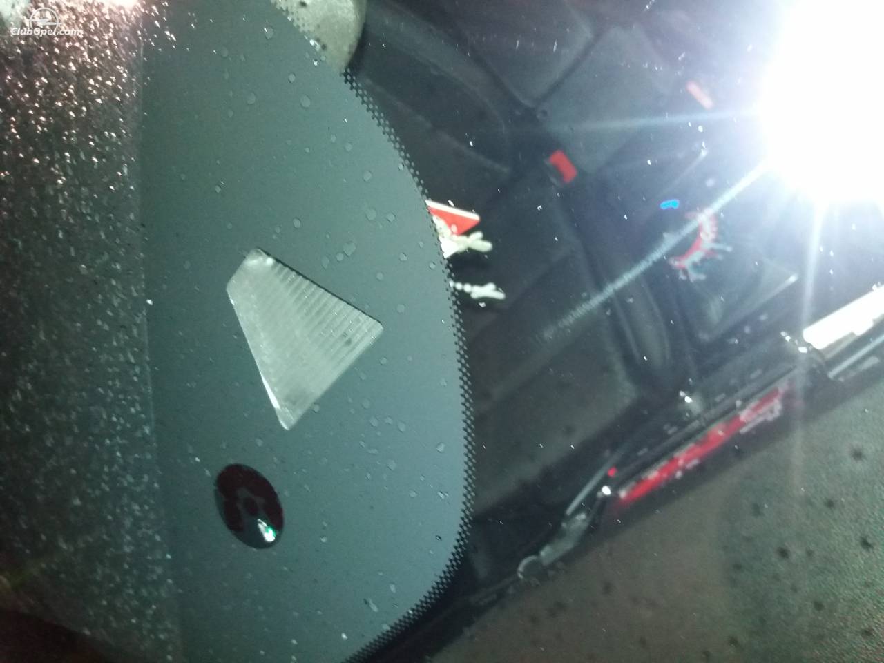

Nu e apa , e chiar senzorul ! 😛 😛 😛 Ca sa stai linistit iti pun o poza cu senzorul meu ( a fost folosita ca "dovada" pentru schimbarea carcasei camerei cu una model nou - se aburea locasul din dreptul camerei) . si carcasa tip nou, care are un burete izolator...
