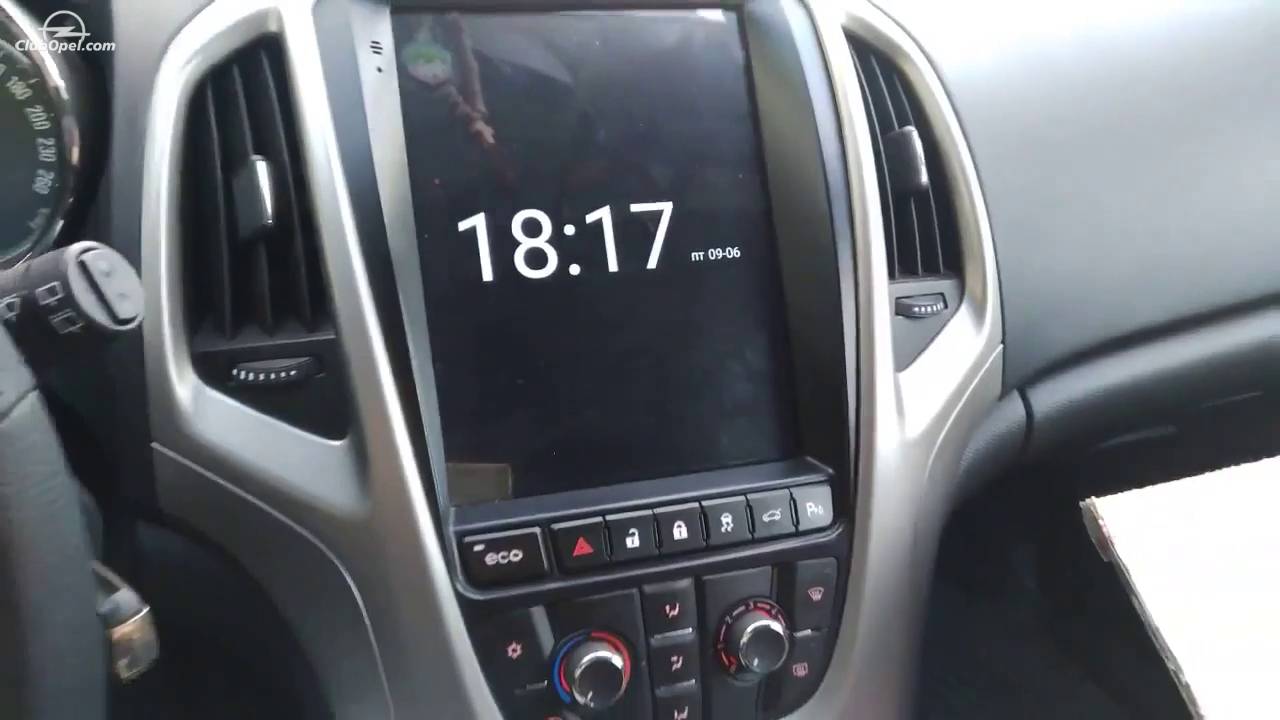

Tesla cu buton ECO

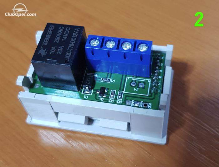

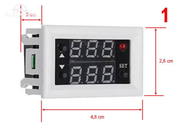

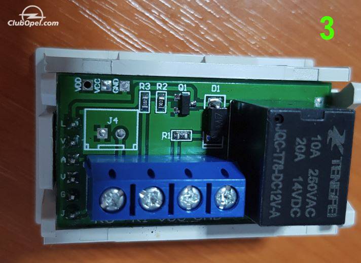

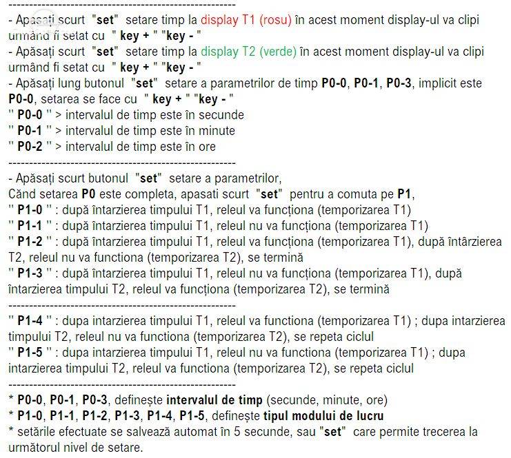

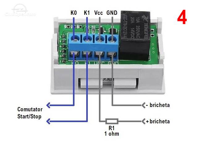

- Pentru cã nu sufãr deloc prostia asta de functie start/stop a masinii, care de fiecare datã când pornesc motorul trebuie sã o anulez imediat, sincer m-am cam sãturat sã tot apãs ''butonul'' start/stop, alteori mai uit sã apãs, vin cu o variantã simplã anti/start/stop pe lângã variantele prezentate pe forum. Este vorba de un modul (Releu de timp digital) foarte simplu de programat, practic în 2-3 secunde totul este gata. Eu l-am testat pe Astra J (masina mea) si este în functie si acum. Tine minte ultima setare efectuatã înaintea opriri alimentãrii. Modulul este pozitinat în consola centrala undeva în spate foarte aproape de bricheta, tot de la brichetã am luat alimentarea. Modulul l-am setat ca de fiecare datã când pornesc motorul, implicit modulul va fi alimentat, va da un impuls de o secundã dupã ce vor trece aproximativ 12 secunde, timp suficient pentru ca sã se stingã mortorii și sã porneascã motorul. Va simula o apãsare a comutatorului start/stop al masinii, si ne va scuti de apãsarea comutatorului start/stop pentru a opri tâmpenia asta de functie start/stop. La oprirea motorului dupã un timp tensiunea de 12 volti de la brichetã va fi oprita implicit si alimentarea modulului. În locul lui R1 se poate pune si o fuzibilã.
- Dimensiunile modulului sunt în poza 1, conectarea în poza 4, iar programarea se gãseste în poza 5.
- În china modulul costã undeva la 2 dolari, iar pe la noi e vreo 30-40 lei.
- Dacã nu sunteti de meserie recomand ca lucrarea sã o facã neapãrat un specialist.
Spor !
Spor !

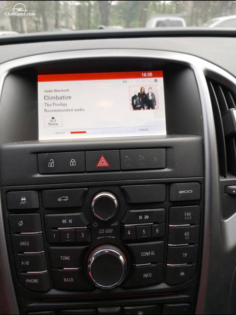

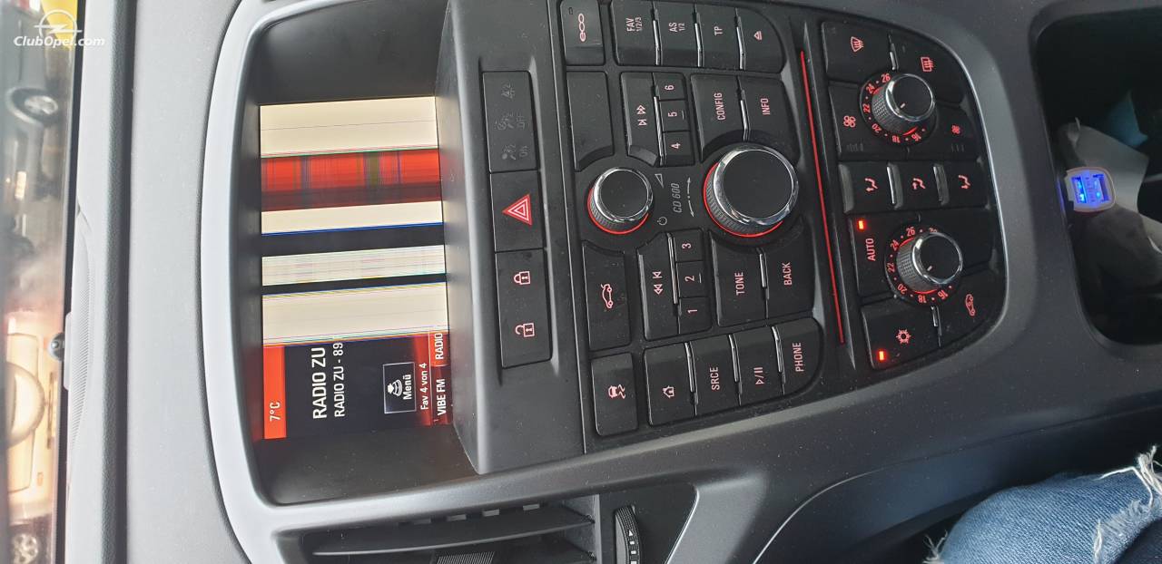

MLaurentiu868 a scris:Salut am si eu o intrebare de unde as putea
cumpãra un display pt cd 600 al meu arata cam asa acum asta sa intamplat la 3 luni dupa ce mașina a iesit din garantie si am fost la reprezentanta si pt un display mi s-a cerut 4000 lei cam mult zic eu
Dupa cum arata sufera din cauza lipsei unor contacte.
Daca pe la spalatorii ori acasa se folosesc pulverizatoare de solutii pentru curatat ii posibil ca acestea sa ajunga in zona contactelor si sa oxideze!
Cauta pe cineva sa il desfaca si sa curete contactele.
Poate scapi mai ieftin.

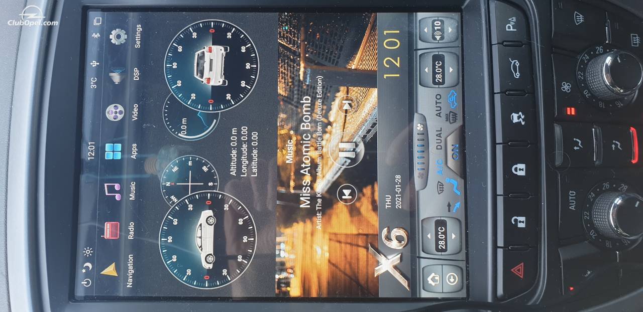

Mi-am instalat o navigatie tesla și ma intereseazã dacã sti unde se leagã senzorul exterior de temperatura,pentru ca pe ecran (in partea dreapta sus a ecranului)îmi arata o temperatura dar nu știu de unde o ia....(si apropo de butonul s/s , mie îmi funcționeazã pe deschidere portbagaj,fãrã adãugiri de circuite)
