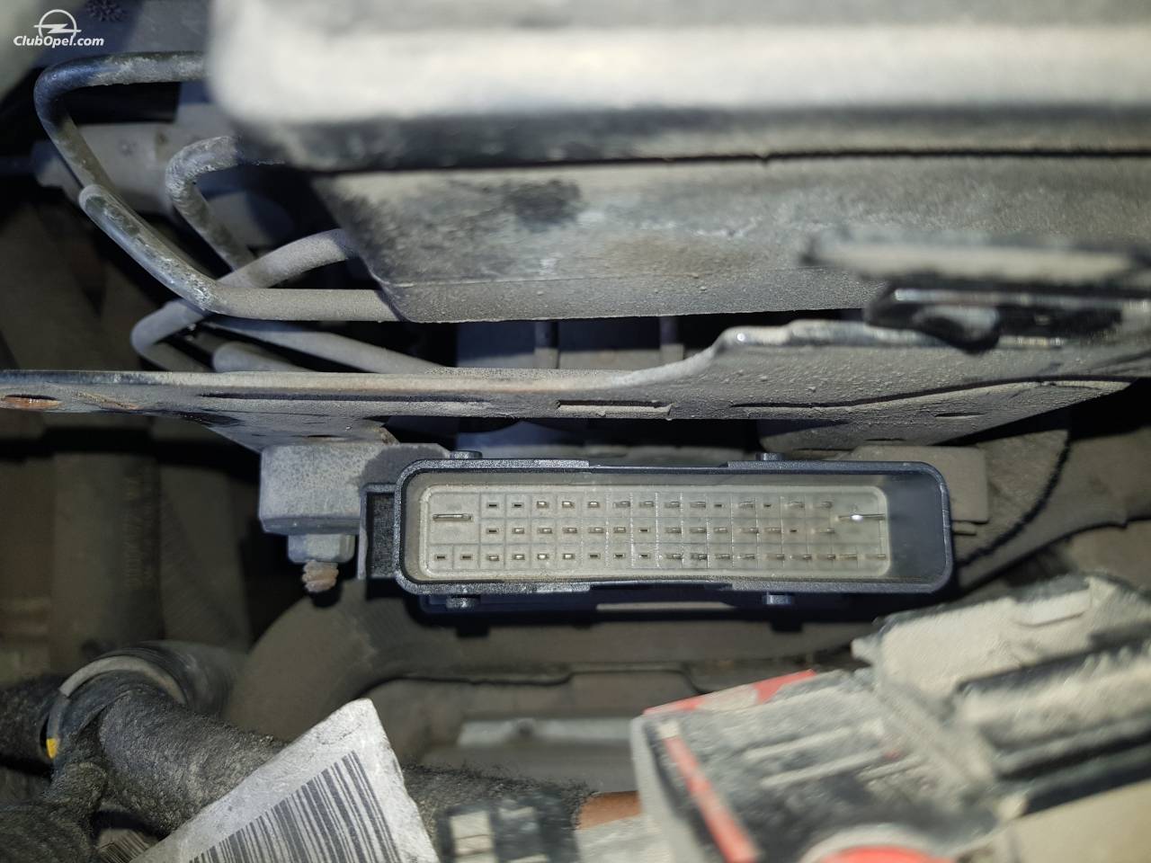

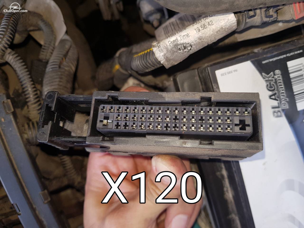

Am reușit sã montez si eu tempomatul cu ajutorul tutorialului, foarte bine fãcut.
Am avut oarecum noroc datoritã faptului cã am avut pinii deja introduși in mufa ECU, X71. Din pãcate, aceștia nu ajungeau decât pânã în mufa X120. Mai departe, spre habitaclu, nu mai "pleca" nimic.
Spun noroc pentru ca mi-a fost mult mai ușor sa scot firele din X120 si sa fac un traseu nou, pe care l-am introdus prin dopul de lângã servofrana. Cu ocazia asta am tras fir și de la pinul 47, poate pe viitor o sa montez și BC, dacã gasesc un MID la preț bun.
Firele de la maneta si cel de la switchul de ambreiaj le-am legat de pinul 4 de la switchul de frânã, mi-a fost mai ușor așa.
Am uitat sa menționez ca si pinul 47 se duce pana in X120, in pinul nr. 36. Deci e mult mai usor de lucrat la X120.
