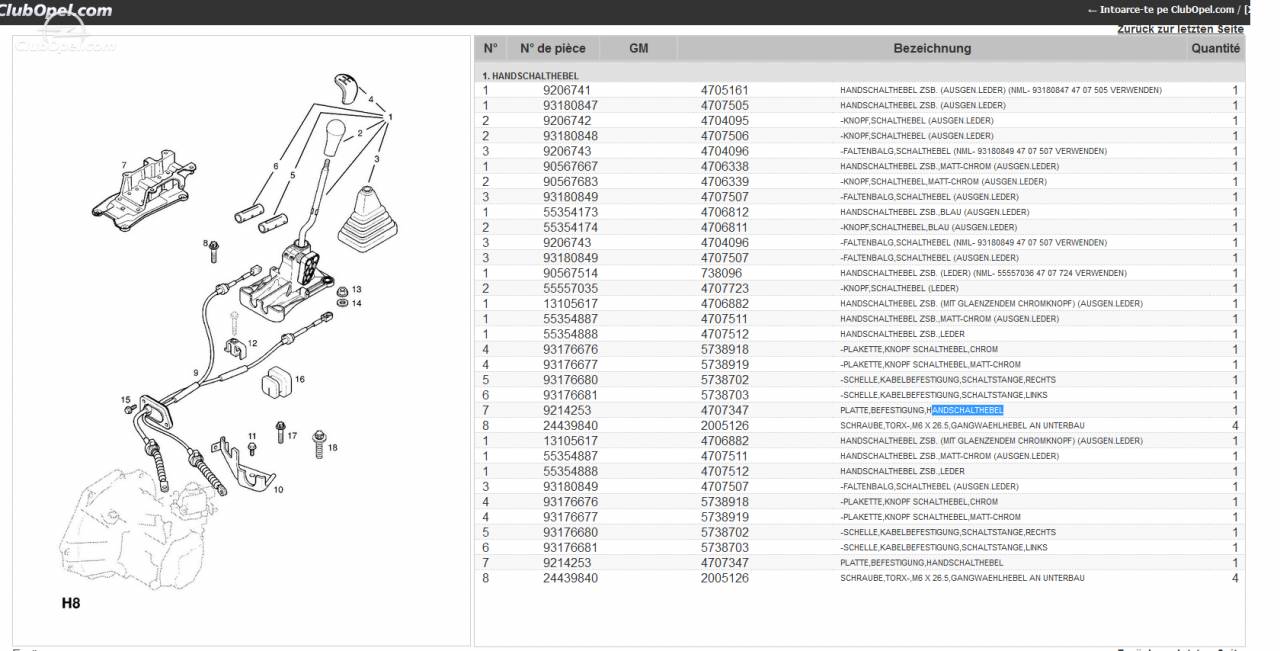

sunt noul posesorul a unui opel agila 1.0 din 2002 si as vrea sa schimb maneta de la cutia de viteza originala cu cea din poza...am vazut mai multe poze cu agilulele care au maneta asa ca in poza...am incercat sa caut piesa peste tot si nu gasesc... puteti sa ma ajutati?unde se gasesc?sunt luate de la alte modele?

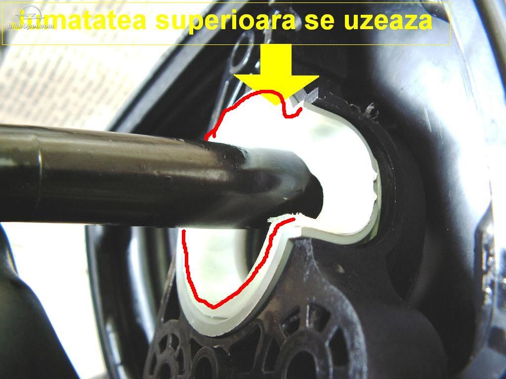

Am citit cred ca de 3-4 ori acest capitol si tot nu am inteles unde anume caut sa vad uzura sau cum o depistez. Ca trebuie curatat si gresat asta am inteles. Ce portiune se uzeaza mai exact? In poza aceea este neclar ce segment din plastic are tendinta de uzura. Componenta din fier cu cele 2 bile se uzeaza? La mine jocul este destul de mare dar nu cunosc daca este joc sau parghiile respectiv arcul nu mai faciliteaza revenirea manetei la punctul 0. La mine se joaca la o scara de 3/10 de cum joaca la o dacie 1300 uzata. Dar cu toate acestea nu am absolut nici o problema la introducerea in viteze. Asta si faptul ca se apropie de 300k si presupun ca este cea mai veche de pe aceste plaiuri. Ma astept la surprize.
  • dancuciureanu
  • Mesaje scrise: 16,464
Uzura apare mai inatai la nuca, pastic alb si nuca gri inchis. Daca merge tras in sus de schimbator ai uzura. Curatare-gresare se face la 2-4 ani, de obicei cand nu ai ce face sau umbli la reglaj frana de mana.

Schimbatorul are joc sus deci pe maciulie de maxim 5mm stanga-dreapta sau inainte-inapoi, peste aceste valori adica uzura la nuca si nu intra in viteza e de schimbat sau daca are joc vertical. Perfect bat nu va fi niciodata, nuca are nevoie de putin joc la fel si restul, daca multiplicam cu lungimea lui cam asta obtii, maxim 5mm. In mers nu trebuie sa se balangane dupa cum accelerezi, simti in el motorul si atat. Balanganeala mai mica e la cele cu tija schimbator scurta, gen Corsa sau Astra etc. Si la ele este dar cam 3mm, vorbesc de cele bune. Daca la nuca in loc de vaselina gasesti praf sau 'fulgi de sapun' clar ca e uzat. Cei de la Astra/Vectra au facut tot felul de improvizatii, sticle pet decupate, nuci la strung etc dar improvizatia ramane improvizatie, vezi la cum sa sau tutoriale.

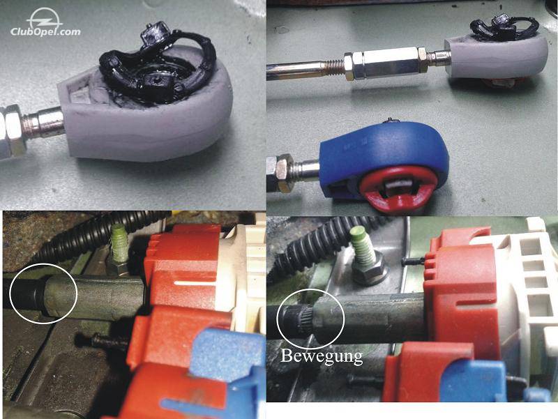

Buna ziua.Detin un Opel agila 1.2 si de cateva zile nu mai merge bine schimbatorul de viteza.Am citit ce scria pe forum si m-am apucat de demontat timoneria din masina de sub maneta schimbator.Ce am gasit puteti vedea in fotografiile atasate.Momentan ma aflu in germania si o sa incerc sa caut piesa defecta,se pare ca sa dus garnitura din acea nuca(posibil sa fie o problemaa astaa?) si inca ceva:exista la cablul de mers inainte inapoi un joc si nu stiu daca e normal.Am facut doua foto cu distanta jocului.Daca ma puteti ajuta cu niste sfaturiiii,Sunt mai nou in ale mecanicii.Multumesc mult.
  • dancuciureanu
Cumpara o timonerie completa de la dezmembrari.
