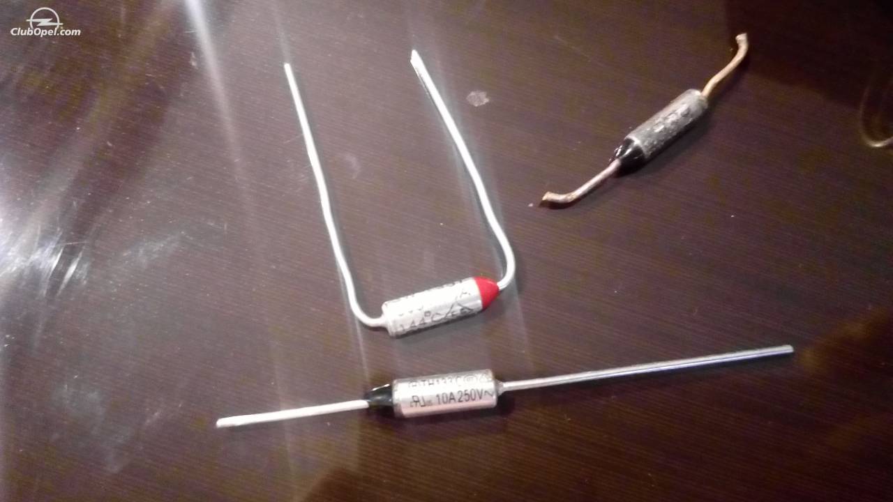

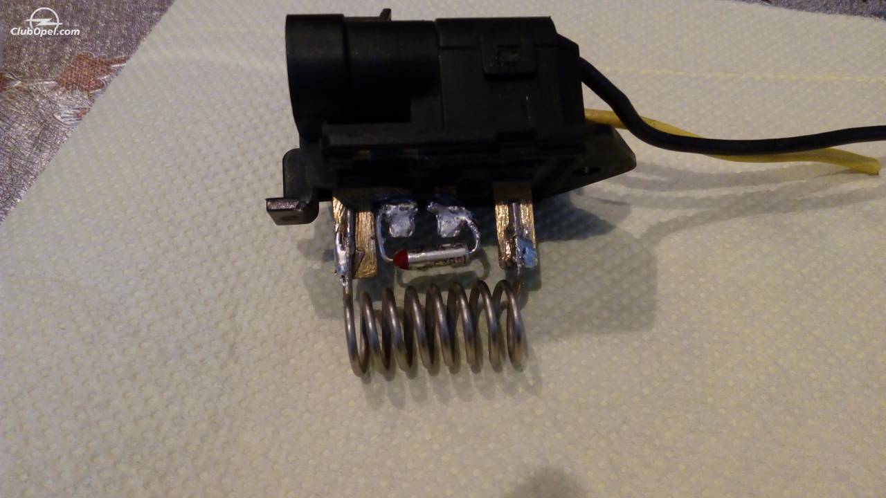

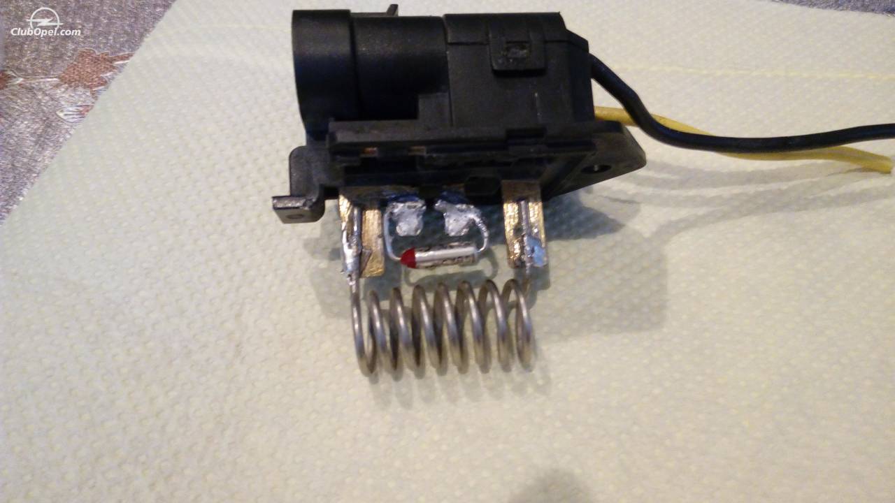

alexz.style a scris:Am fost la un magazin de profil electric si am cumpãrat rezistenta 10A 250V si 144°...a costat 5,5lei.
Am slefuit rezistenta de pe ventilator, am degresat, am lipit rezistenta nouã...si totul merge perfect.
Se poate cumpãra si spirala aia separat daca o are careva ruptã. A mea arata foarte bine.
Bafta!
...de unde ai luat specificatile sigurantei termice? ....este identica cu cea originala (ma refer la specificatii) ?

Referitor la rezistenta, am creat un tutorial de inlocuire cu piesa de Meriva. Informatiile de acolo sunt verificate pe Astra G Z14XEP.

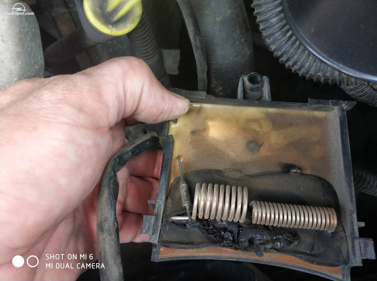

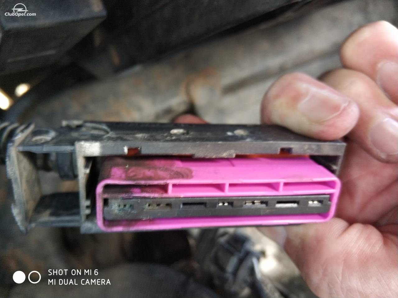

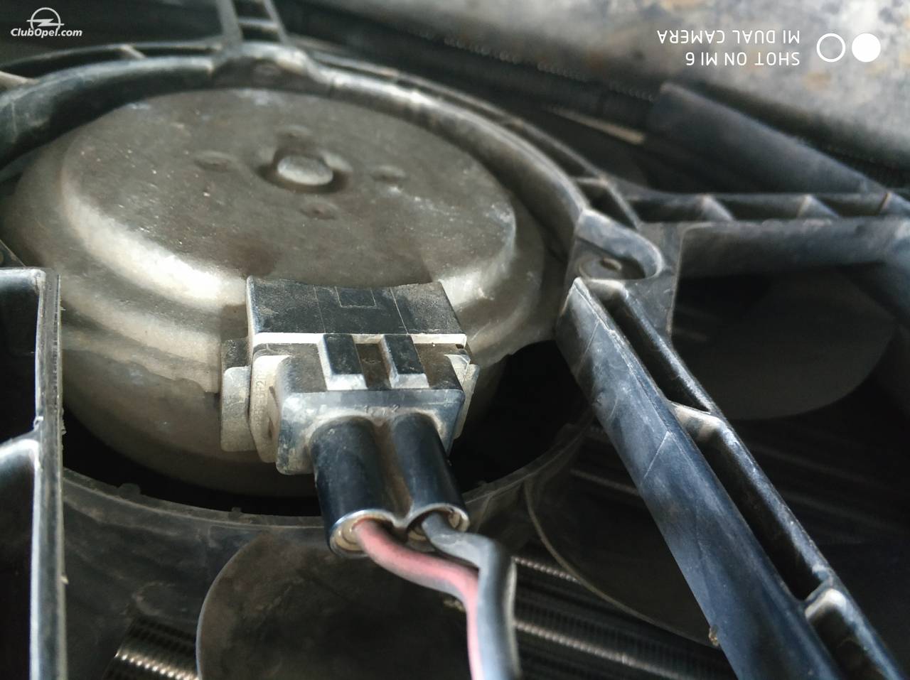

Sallut colegi. De ceva vreme am si eu probleme cu ventilatorul, nu mai merge decât pe ultima treaptã de vitezã, cea mare. Am desfãcut releul, l-am gãsit topit înãuntru, si mufa aceea mare de pe el oxidata.
Însã cealaltã mufa, de pe ventilator, n-am reusit deloc sa o scot. Mã poate ajuta cineva, sã-mi spunã cum se scoate? Mi-e sa nu rup ventilatorul daca trag mai mult de ea.

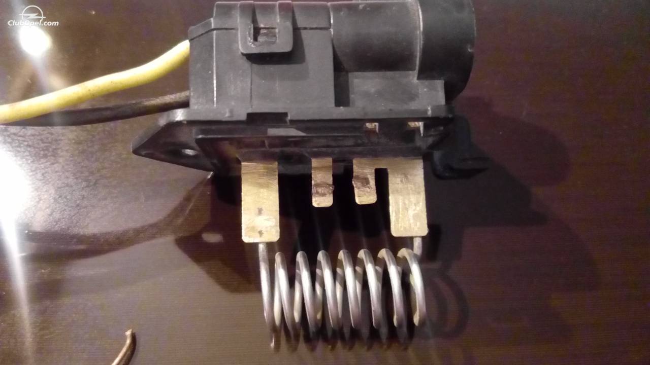

p1ra7 a scris:salut la toata lumea, stiu ca sa mai discutat problema asta dar eu nu iam gasit rezolvarea... cam de o saptamana ma chinui sa descopar valoarea rezistentei termice de la ventilatorul de racire (cel de la motor) dar fara rezultate. am vazut in duscutii mai vechi k unii au reusit sa schimbe acea resistenta si totul e ok... imi spuneti si mie va rog valoarea ei... astept ajutor,multumesc banuiesc ca ea e inculpata nu?
salut eu .gasit de ieri oe emag la aproape 90 de lei acea rezistenta de la astra h difera putin forma de cel de pe zafira a in sensul ca prinderea are un surub in stea pe un capat si inspre mufa are un cioc mai lung la astra h decat la zafira a dar dupa inlicuire am pornit ac ul si pleaca si oe treapta 1 si pe simbolul de ventilatie cand am ac pornit inainte plexa doar la treapta 2 si am descoperit ca la.mine erau doua rezistente in forma de arc unul avea o prindere rupta la capat motiv pentru care cred ca mergea doar oe racire motor sa cupleze in seara asta am schimbat piesa sj vad ca merge la o zafira a 1.6 16 v mai testez si zilele urmatoare dar cred ca nu vor fi probleme intre timp repar si piesa originala ca sunt sanse sa mai mearga 10 15 ani daca ii dau de cap ...

Remitențele termice sunt de 104,180,210 de care alegi sa folosești
