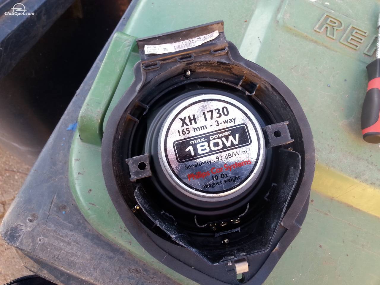

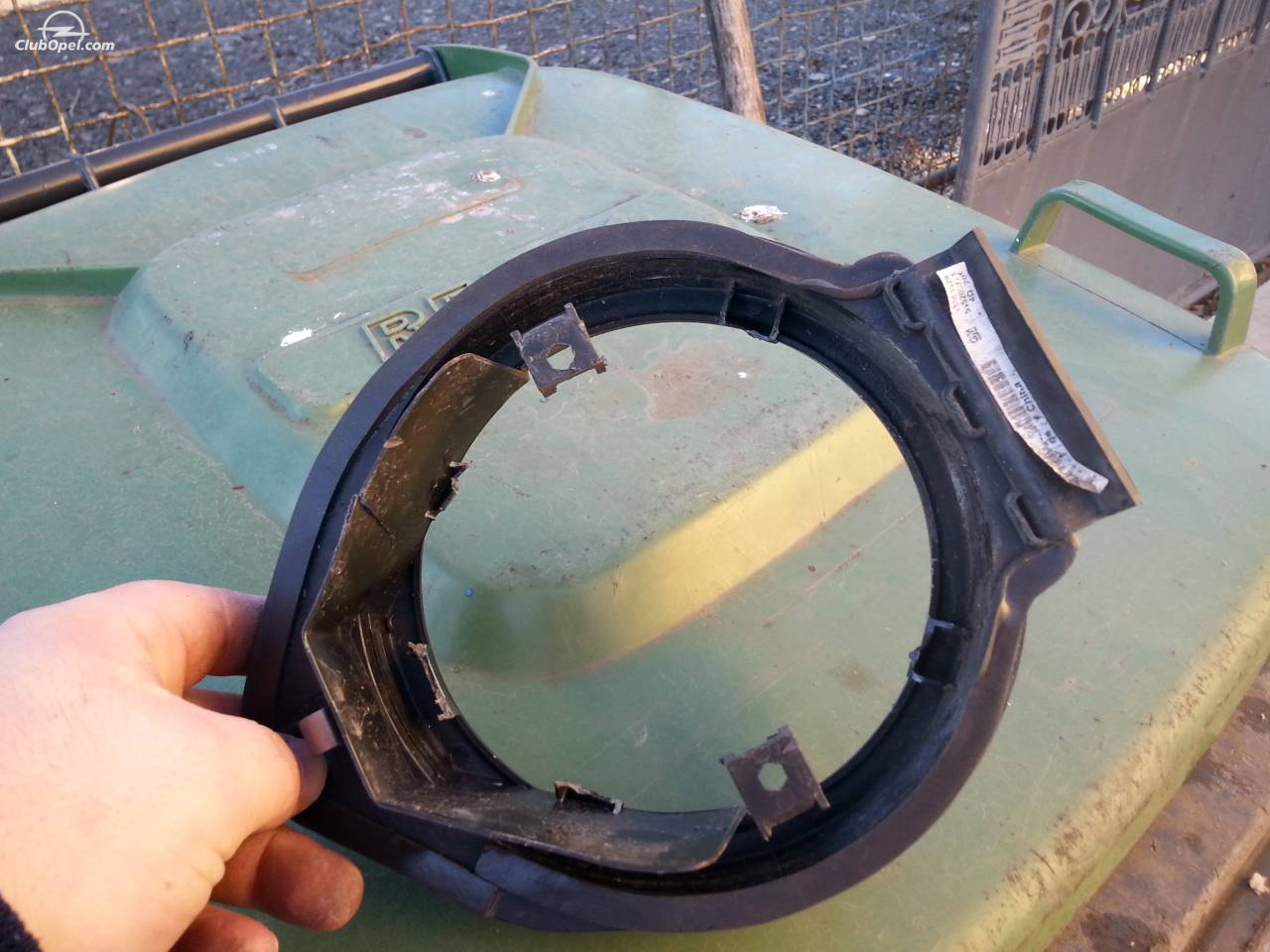

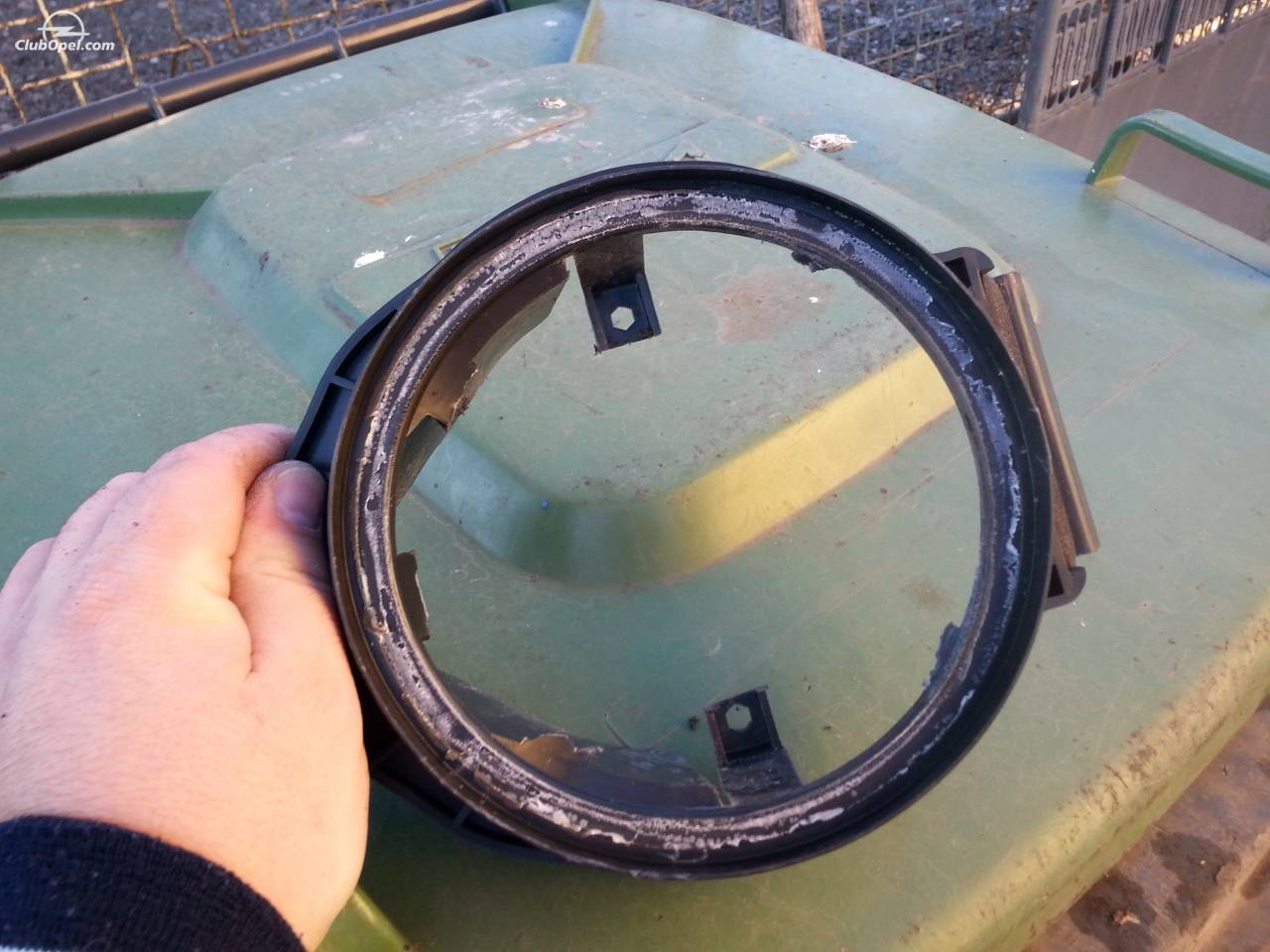

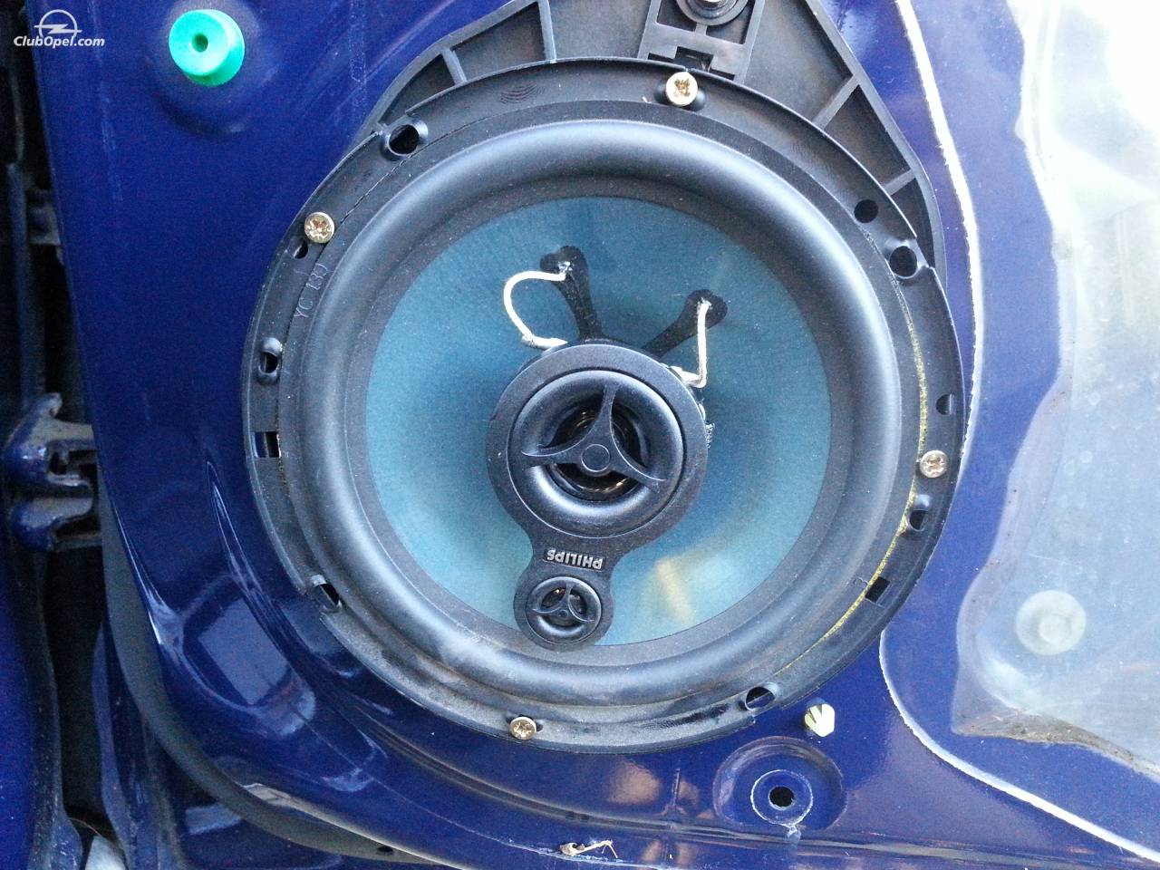

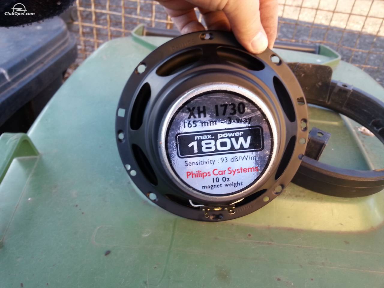

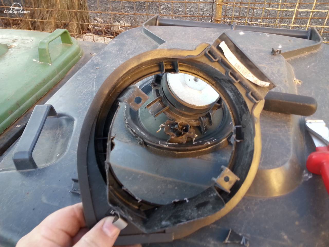

Am gasit azi in targ la vitan niste difuzoare Philips exact marimea care trebuie si le-am luat.Erau pe la aia cu vechituri si am dat 50 lei pe ambele.Ajuns acasa am desfacut fata de usa si am demontat difuzorul vechi care e de fapt o pocnitoare de difuzor si m-am apucat de "bricolat".La final nu au termen de comparatie cu vechile difuzoare!

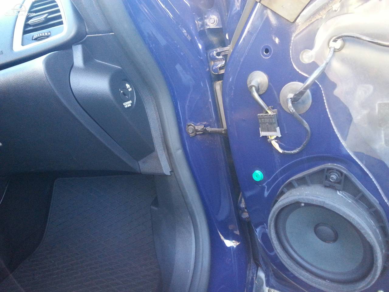

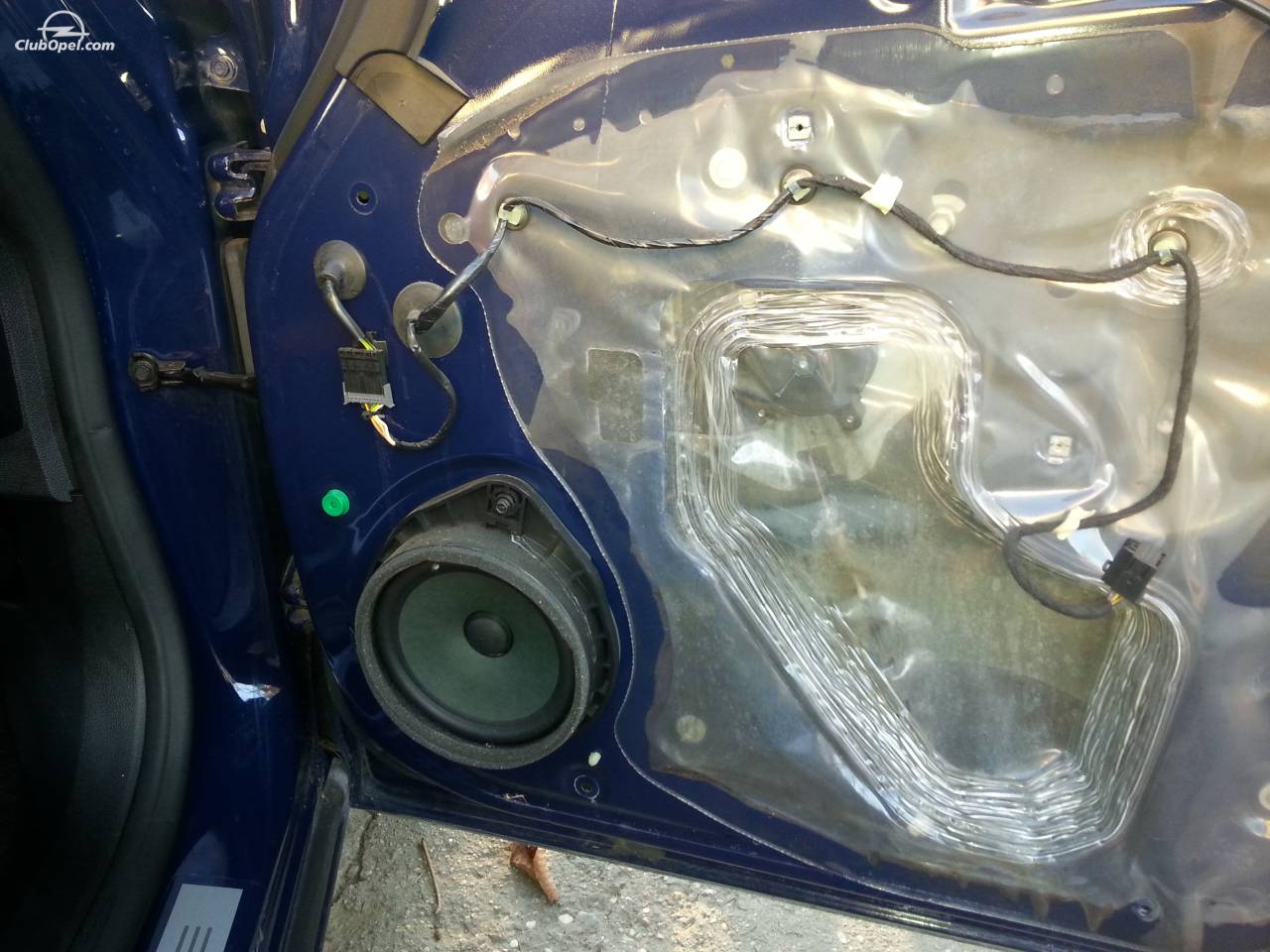

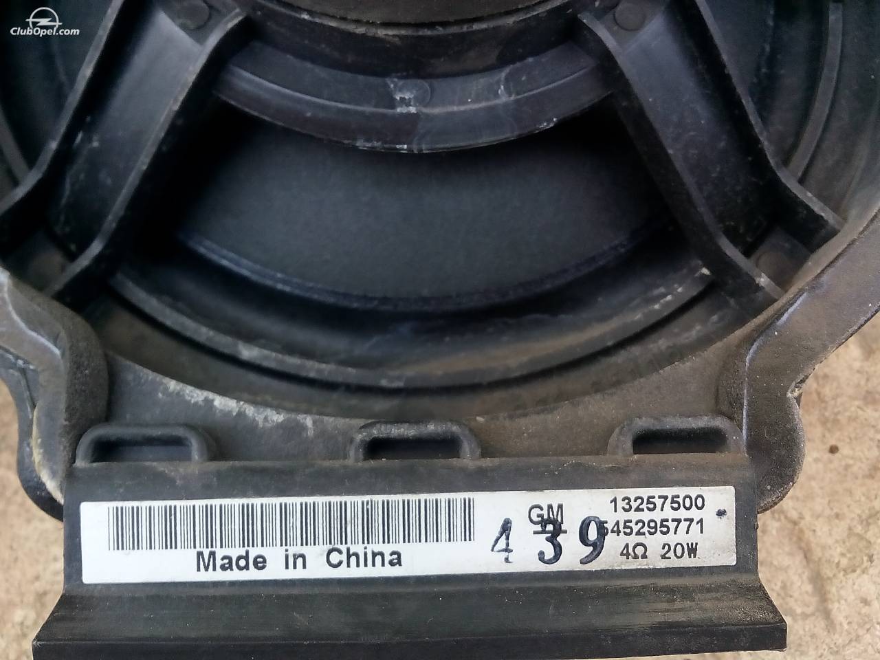

  • clau70
  • Mesaje scrise: 3,336
  • Masina: Astra 2010 A20DTH
Da, trebuie sa dai tapiteria usii jos... nu e greu si nici nu iti trebuie neaparat ustensile speciale. Dar ar trebui sa se mai incalzeasca afara sau sa o desfaci intr-o incinta incalzita... sa nu crapi ceva plastice.
Codul de pe ele e asta:
Eu l-am schimbat pe cel de la sofer acum un an jumate.
