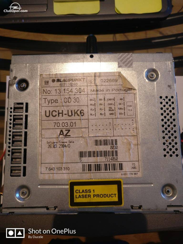

In orice caz, vreau sa va arat metoda mea de a adauga AUX in la CD 30 MP3 Blaupunkt . Unitatea mea nu are AUX din fabrica.

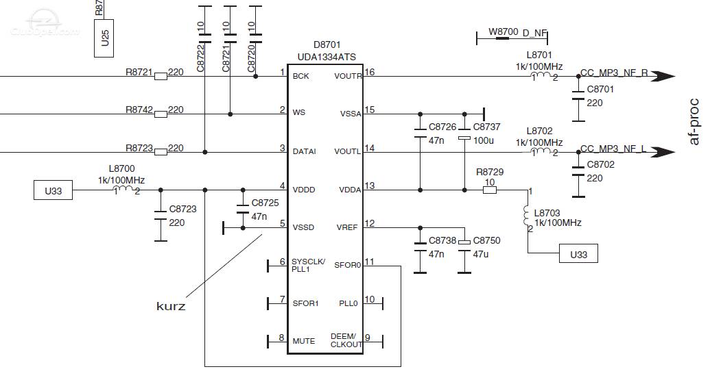

Prin analogie, daca gasesti Circuit diagram pentru tipul tau de unitate, metoda poate fi folosita cu succes.
Si acum:

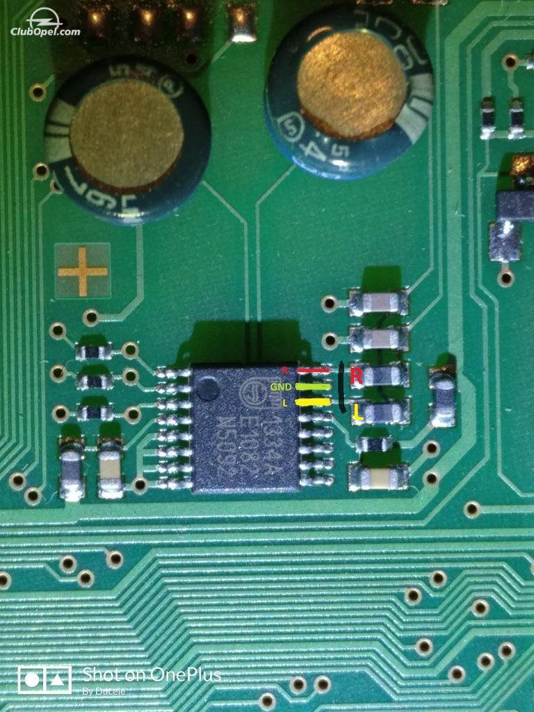

Am identificat in Circuit diagram integratul responsabil cu conversia semnalului digital de la CD Player in semnal analog (DAC) si am retinut pinii 16 VOUTR (iesire canal dreapta R), 15 VSSA (analog ground GND) si 14 VOUTL (iesire canal stanga L).

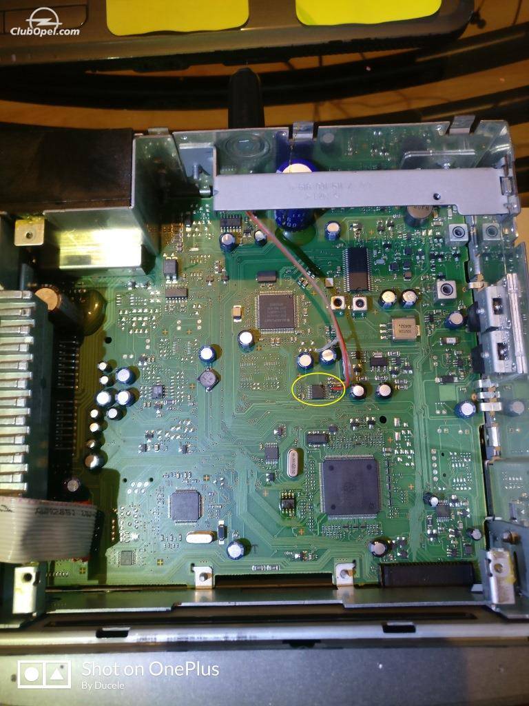

Apoi am identificat integratul respectiv pe placa si am lipit firele.

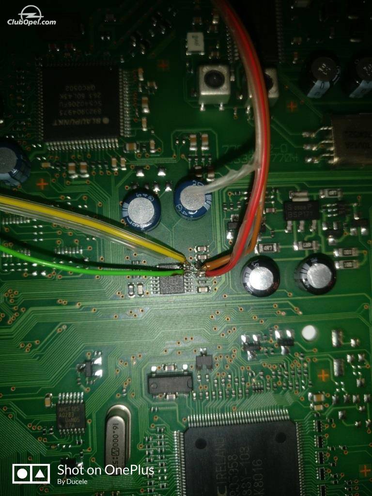

Aceasta modificare ne permite sa bagam semnal peste semnalul de la CD player. Asta inseamna ca pentru a asculta sunet din AUX-ul nostru trebuie sa dai drumul la muzica pe CD. Pentru a nu interfera cu muzica de pe CD, mi-am facut un CD cu "liniste", adica un fisier mp3 cu liniste de vreo 75 de minute pe care l-am scris pe cd.
Upgrade:
Ca sa scap de a schimba mereu CD-ul cu muzica cu acest CD silent, am folosit o mufa pentru jack 3,5 mm cu switch. Astfel, cand conectez jack-ul imi intrerupe semnalul de la CD si il baga pe cel din AUX-ul nostru.
Pentru asta am mai lipit un set de fire si am intrerupt cele doua trasee unde este linia neagra.
Firul de Ground l-am lipit undeva pe spatele placii pentru ca este foarte inghesuit locul.
Cam asa arata dupa lipituri 😃 Se vede de la o posta ca sunt amator si lipiturile arata destul de urat. 😛

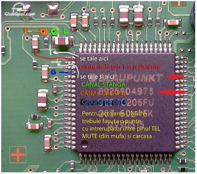

jgyprime a scris:daca e blaupunkt garantat vei putea folosi schema de pe pagina 1
adica asta:
LeonteMihai a scris:
la asta ma refer .
calitatea sunetului este foarte buna, stereo, etc.
singura problema pe care o vad e ca trebuie sa montezi un buton care sa activeze intrarea externa si sa nu uiti sa-l dezactivezi cand pleci din masina...
in rest totul e OK.

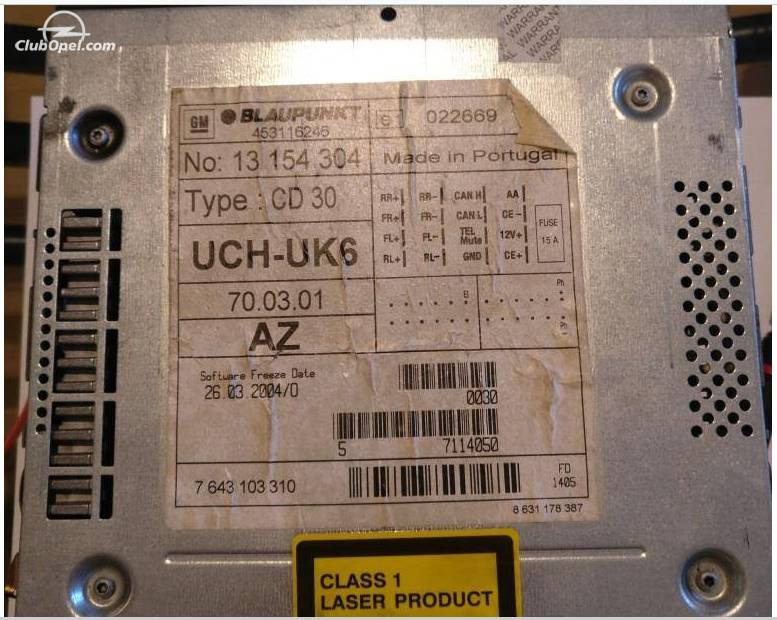

Sunt CosCostin (Bucuresti) si am facut eu (adica un prieten electronist din Dristor) si merge.Functioneaza SUPER,exact asa cum zice jgyprime.Se aude stereo,tare si HIFI. Ideea este ca la mine a mers si datorita faptului ca am CD30 MP3 cu CIP exact ca cel din poza si ma refer la firma (Blaupunkt si nr. 8925904973) si acelasi nr. de sub scrisul Samsung.Imi cer scuze dar nu le am cu electronica. :/ intr-adevar,trebuie pus un intrerupator (mic) ON - OFF,pentru a "taia" (intrerupe semnalul de la CD si a inchide circuitul pt. a functiona AUX-IN.Partea frumoasa este ca daca ai un CD pe care il asculti si deschizi AUX-IN ca sa asculti de pe telefon (de ex.),atunci cand inchizi AUX-IN, CD-ul iti pleaca exact de unde sa intrerupt atunci cand ai trecut pe AUX-IN. 😊 Imi place maxim si treaba asta. Nu am incercat sa schimb muzica ( sa dau mai departe sau volum) de pe comenzile de pe volan.Am omis,am uitat sa incerc,insa cred ca merge.Oricum,revin dupa ce incerc si va spun. Deci,daca este acelasi CIP (parca asa se numeste ala) si exact nr. de sub el si daca se face axact asa cum scrie pe poza,FUNCTIONEAZA 100%. Bafta tuturor acelora care vor sa faca si ei! Cu respect pt. toti Opel-istii si nu numai,Costin!

Aici gasiti cee ce va intereseaza colegilor si gasiti amanuntit,doar ca este in limba bulgara.Nu trebuie sa va faceti griji,caci cineva s-a gandit inainte si a tradus ceea ce a scris bulgarul acolo. Oricumvoi pune si eu aici poza cu traducerea,care defapt o gasiti si acolo,de unde sa inspirat si jgyprime,caruia ii multumim.Eu am incercat varianta asta pe unitatea mea CD30 MP3 de pe masina mea (Opel Astra H 2005) si merge SUPER! Stereo,tare si HIFI. Ideea este ca la mine s-au potrivit lucrurile,adica CIP-ul este tot Blaupunkt (nu stiu daca e la toate tot Blaupunct) si nr. de imediat sub firma producatorului (Blaupunkt),mai este un nr. ,care si acela este identic cu cel din poza bulgarului.Din poza pe acre a pus-o si jgyprime si eu,aici sa o vedeti.Daca se potriveste si la voi,atunci va functiona 100%.Daca nu este tot un CIP Blaupunct,nu stiu daca o sa mearga,desi ar trebui.Sau daca nr. de sub denumire (Blaupunkt) nu este la fel ca in poza,iar nu stiu daca va functiona. Dar in general,ar trebuii,deoarece (logic), legaturile electronice de pe cablaje,trebuie sa fie la fel la toate unitatile CD de tipul CD30 MP3,de pe Opel. Am pus o poza si cu capacul de pe unitatea CD30 MP3,asa cum este si in poza bulgarului de unde ne-am inspirat si asa cum este si la mine.Sper sa va fie de folos.Succes! Cu respect tuturor Opel-istilor si nu numai,Costin.
Opel Club Bulgaria. Asta este link-ul https://www.opelclub.bg/inde...p?showtopic=98628

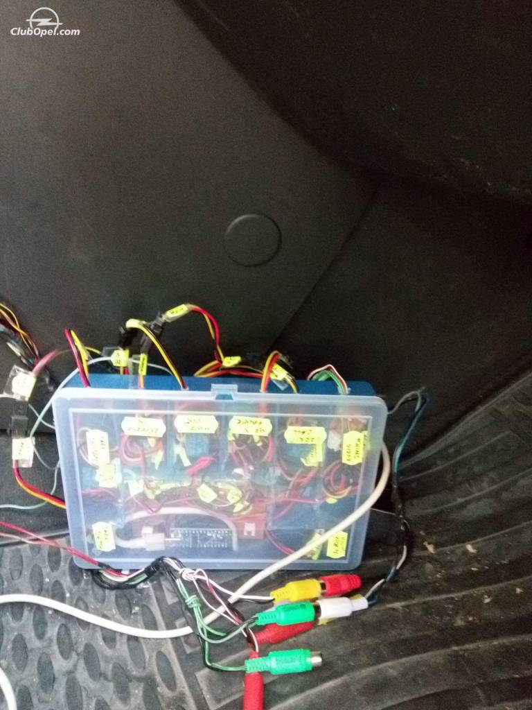

acum, mai recent (de vreun an), am folosit un arduino + 2 butoane (originale de vectra) si am automatizat senzorii de parcare + mp3 player + car-kit bt (aftermarket).
deja nu mai am nici cel mai mic gand sa-mi schimb cdplayer-ul original al masinii, singura problema fiind faptul ca nu pot controla schimbarea melodiei din controalele de pe volan sau cdplayer, dar pot trai fara astea...

carkit-ul are fir de iesire TEL-MUTE pe care l-am conectat la TEL-MUTE al cd30 (prin intermediul montajului cu adruino).
iesirea audio din car-kit e conectata (acum in paralel cu mp3 player-ul si depinzand de TEL-MUTE al car-kit-ului) la extern-in-ul cd30.
am buton de pornire/oprire a mp3 player-ului.
cand primesc apel prin car-kit, mp3-ul se opreste pana la incheierea conversatiei iar sunetul din conversatie se aude in boxele masinii. in timpul apelului nu pot porni mp3 player-ul.
cu acelasi arduino am automatizat si senzorii de parcare aftermarket:
bag in Racheta, se activeaza (fara drept de apel. apas pe buton se dezactiveaza / reactiveaza la fiecare apasare.
in orice alta treapta, apas pe buton se activeaza (temporizat pentru ca nu am modul de CAN pentru a citi viteza masinii) iar la apasare inaintea de terminarea perioadei de temporizare se dezactiveaza. chestia asta e utila pentru senzorii de parcare fata (pe care momentan ii am intr-o cutie in casa).

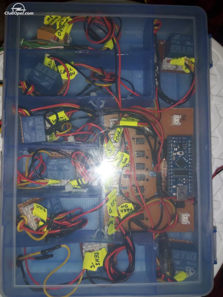

el este pus undeva in spatele torpedo-ului.
inauntru e un arduino nano, pe fiecare intrare sau iesire este conectat cate un optocuplor (pentru a evita sa ajunga tensiune din afara montajului la arduino),
dupa optocuploare sunt cuplate relee (pentru a proteja si optocuploarele).

Si dezastrul ala de fire la ce tarif montezi 😃 ?
  • jgyprime
  • Mesaje scrise: 9,950
  • Masina: Vectra 2005 Z19DT
Pentru mine, moca, pentru altul... Sincer nu ma bag, pentru ca nu am timp si nici chef...
Plus ca, cable management a fost 0 barat... Nu m-a interesat prea mult...
Cutia aia e in spatele torpedo-ului si nu se vede, in poza era in probe... Singurele schimbari sunt cele 2 butoane din bord (originale de vectra c), cel pentru senzorii de parcare si cel de alarma pentru mp3... In rest totul e in spate...
Se mai vede mp3 player-ul pus in gaura de acte de sub controalele de la ac... Ala chiar trebuia pus la suprafata...
