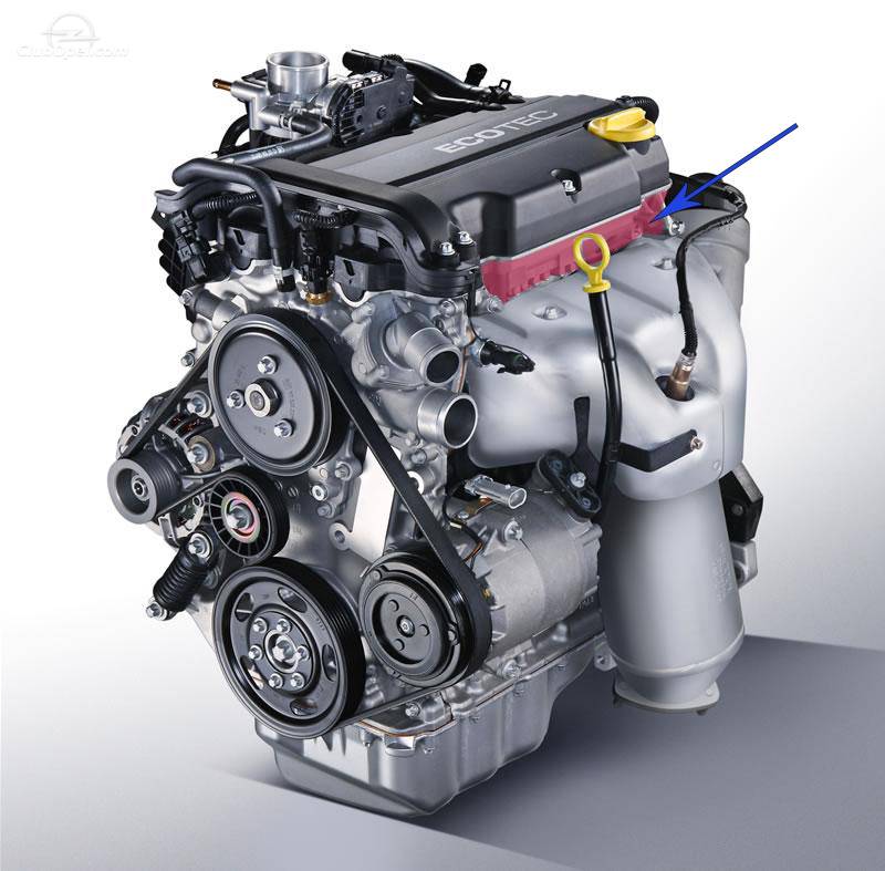

Buna ziua !
Am si eu o intrebare: acum 3 ani , am schimbat garnitura de chiuloasa si cea de la distributie (care arata si mai rau )
La cateva saptamani am observat niste vapori de ulei in partea de jos a capacului si la cateva luni tot mai mult ulei.
Anul trecut am fost cu masina ( Astra G - 2005- benzina-1.4 - Z 14XEP ) la mecanic si am schimbat lantul la distributie, si atunci mecanicul mi-a pus
silicon in zona despre care povestesc (intre capacul de chiuloasa si partea de jos a motorului).
Acum vad ca tot mai exista ulei in zona pe care o vedeti in poza cu rosu !
Cat e de grav? E normal? Ce pot sa fac sa fie curat ? 🙄
  • mariustintea
  • Mesaje scrise: 628
  • Masina: Meriva 2007 z17dth
  • Cont inregistrat: 12 Apr 2013
Schimbați garnitura capac culbutorului(sau capac chiulasa, cum îi spuneți)

Multumesc pentru raspuns domnule Marius ! Asa am sa fac !
