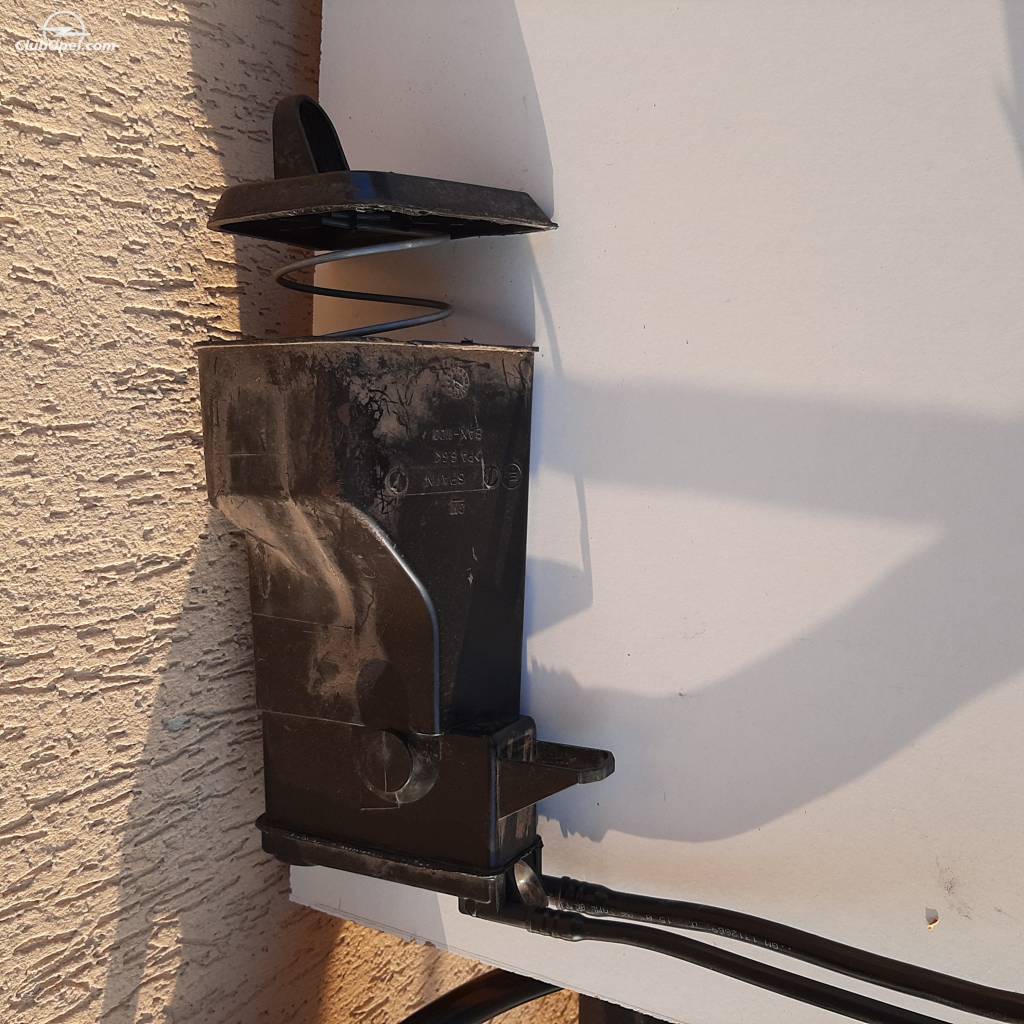

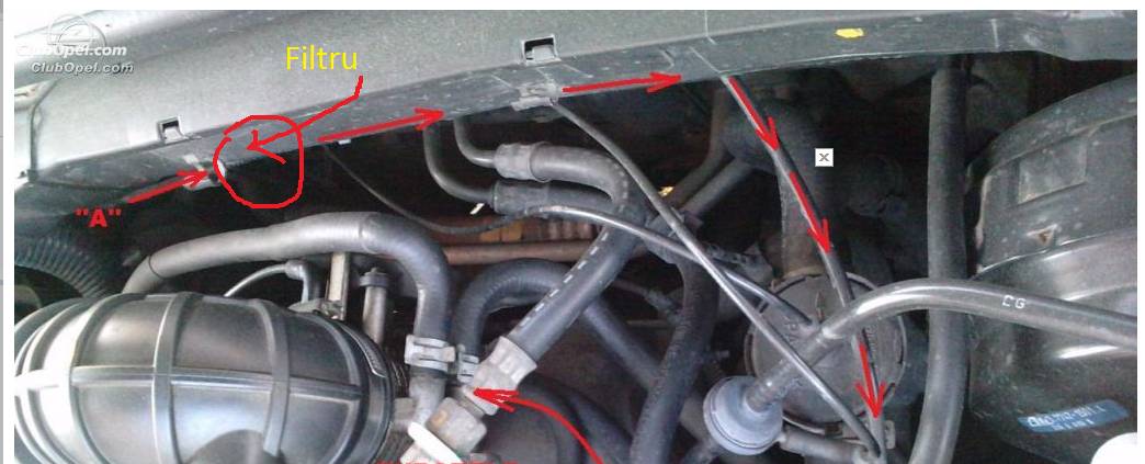

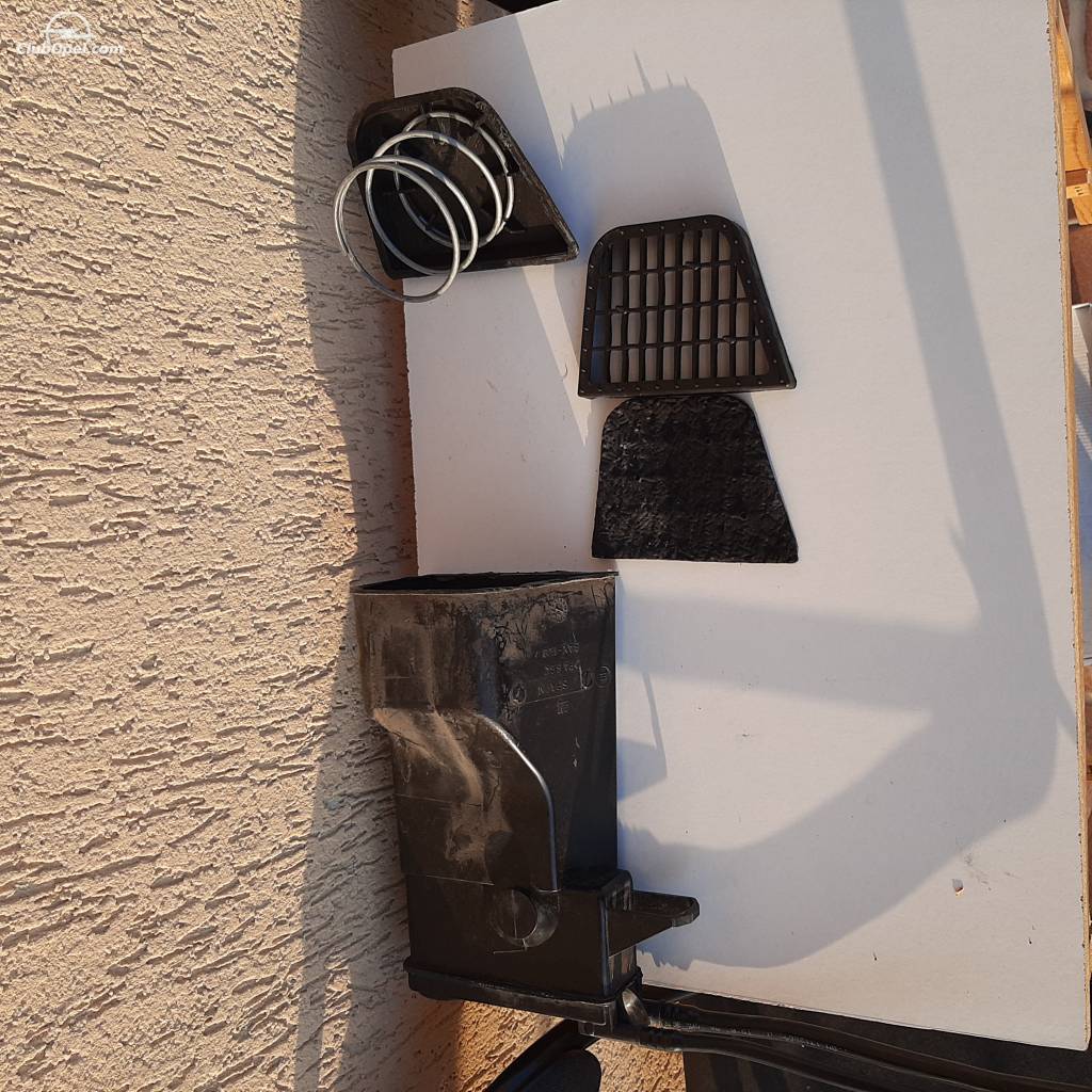

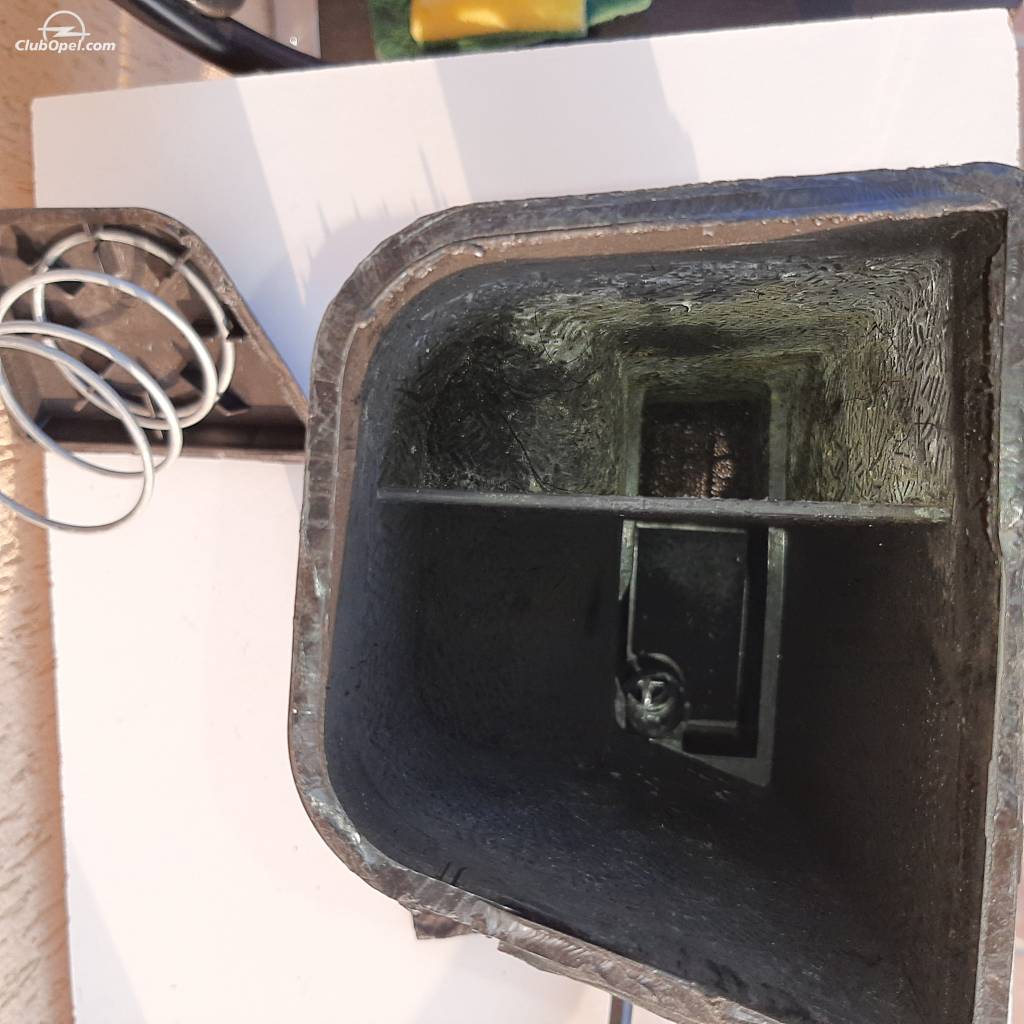

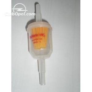

Salut ! La fel s-au infundat si la mine cu carbuni acele furtunase . Mecanicul mi-a pus un filtru de benzina de unica folosinta, ca cel din imagine, pe conducta ce duce spre valva . Mentionez ca s-a curatat doar valva si furtunul de la filtru spre ea . Daca bag o sarmulita in sens opus intra doar putin . Am incercat sa mai desfund putin dar in zadar. Trebuie scos sa pot face asta .
Nu prea ma pricep la mecanica dar nu ar fi trebuit sa fie reconditionata si la mine acea canistra ? Eu unul cred ca mi-a facut treaba de mantuiala ! E posibil ca din aceasta cauza sa consume mai mult ?
