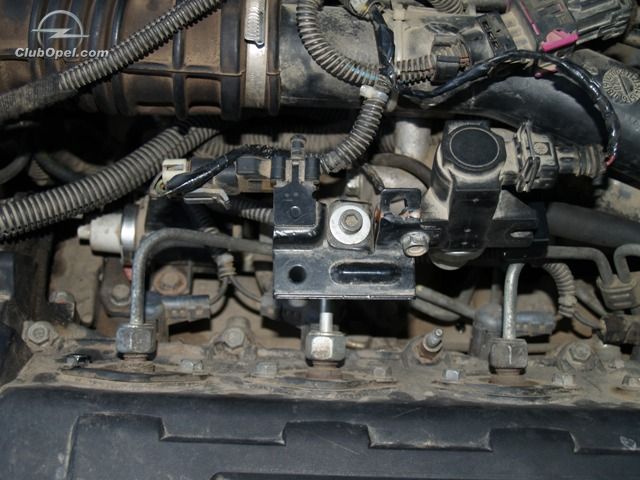

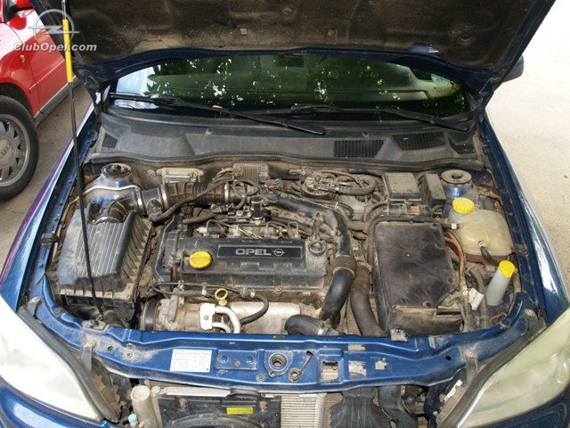

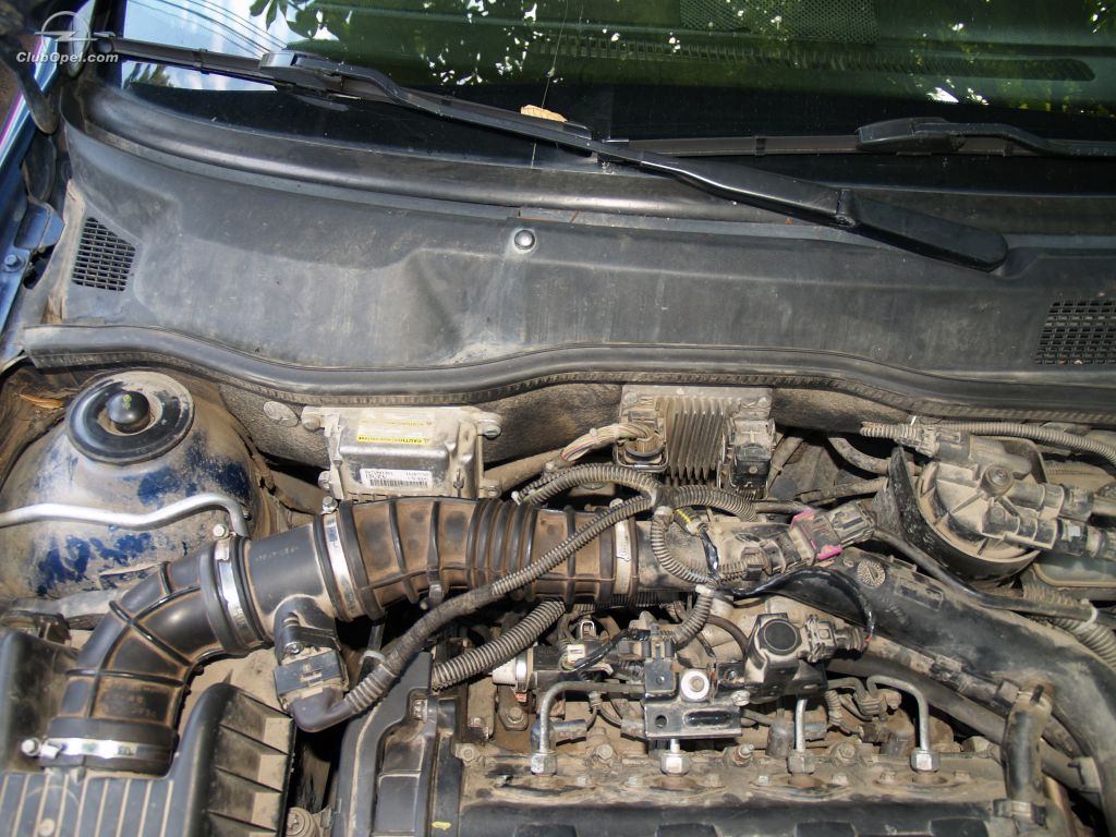

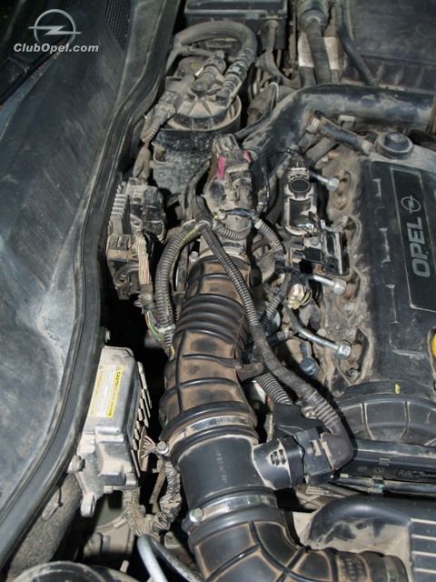

astazi m-am jucat cu cele doua electrovalve.
1.le-am inversat, si masina merge la fel (trage greu pana in 2000 ture).
2. pe cea de la turbo am anulat-o si cu ajutorul unui stut am mufat cele doua furtune de vacum. masina merge la fel (trage greu pana in 2000 ture).
3. am demufat cele dou furtune descrise anterio si pe cel subtire l-am infundat iar pe cel de la actuator l-am lasat liber (masina parca tragea mai bine pana in 2000 ture)
prin cele doua electrovalve aerul trece indiferent daca sunt sau nu alimentate la 12v (contact pus), sau trebuie alimentate direct la baterie, tinand cont ca minusul il da ECU?
mentionez ca eu am mutat senzorul presiune atmosferica si electrovalva turbinei undeva deasupra motorului. firele instalatiei sunt suficient de lungi. deasemenea ECU si EDU nu mai sunt la locul lor, dica pe motor\injectie ci undeva deasupra injectiei, pe capitonaj (instalatia electrica permite acest lucru fara modificari sau prelungiri de cablu). merg asa de 2 ani de zile in speranta ca cele doua calculatoare nu se vor deteriora termic sau de la vibratii.
pentru cei interesati voi posta foto, sau daca am timp voi venii la intalniri in Bucuresti.
  • salbog333ro
  • Mesaje scrise: 45
  • Locatie: Ialomita
  • Masina: Astra 2003 Y17DT
  • Cont inregistrat: 05 Aug 2009
foto cu modificarile aduse la ECU si EDU
